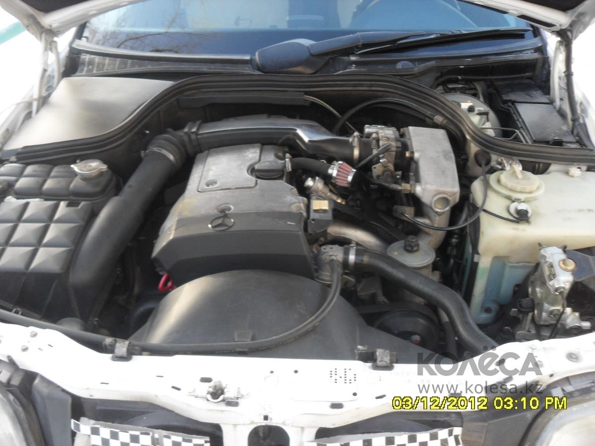

Ну как бы на 111 ещё при таких симптомах снимают сапун с воздухозаборника(именно с него и гонит конденсат) садят на него фильтр ,а отверстие глушат.Даже видел этот колхоз на свежепригнаннй машине из Германии.
скажите,а сальнички не начнёт давить?...
#9 ОФФЛАЙН   МАКСЯ
МАКСЯ
  • Cообщений: 1962
  • Город:В.НОВГОРОД
Отправлено 19 December 2012 - 21:02
сашка
а должно? глушат то не сапун, а отверстие во впускном тракте
