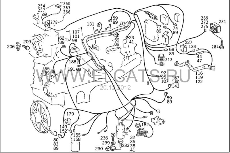

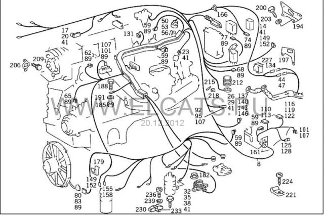

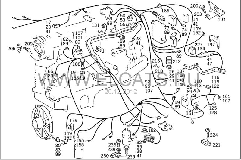

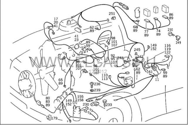

Вот непонятно где, что, может тут есть фишки которые мне надо?)))

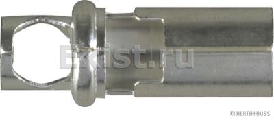

А это контактная втулка - я так понимаю, которые внутри фишек правильно?
Кстати можно купить и их и воткнуть с надетым кембриком, у меня сейчас что-то типо этого, только втулки купил в тазо-магазине и раздраконил их по размеру, но держатся они не очень хорошо) Ну это на крайний вариант если не найду фишки)
