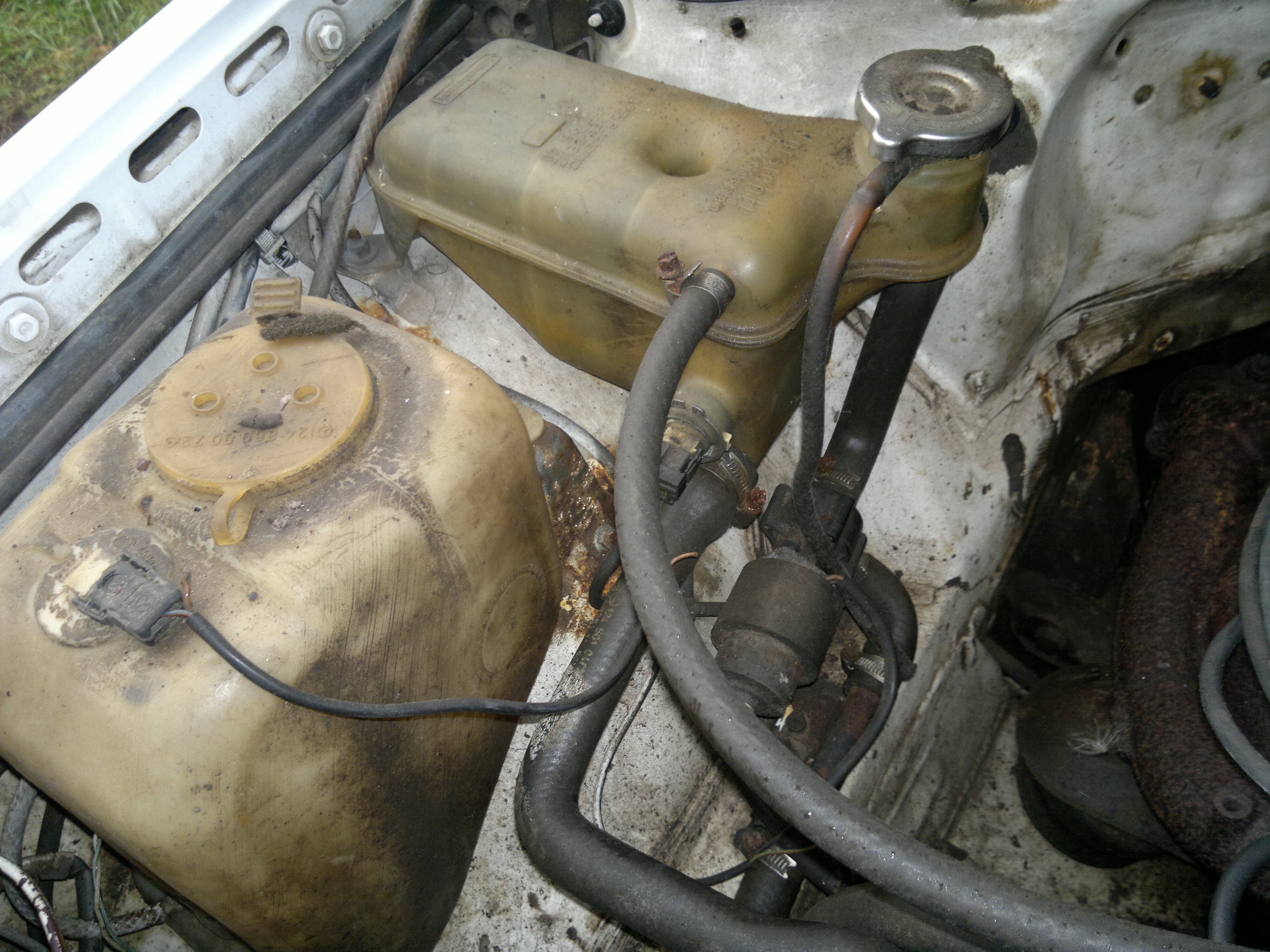

всем доброго времени суток. решил поставить такой насос но незнаю куда он должен подключаться?

им управляет блок управления печкой. на управление "минусом" насоса должна быть своя нога в нём. сейчас номер не помню, могу завтра на работе глянуть.

нужен всего лишь блок управления печкой, который с крутилками. больше ничего. насос включается когда колёсики повёрнуты в плюс и включен в любое положение вентилятор печки.
плюс там появляется при включении зажигания, а минус приходит с этого блока.

Разъем для насоса заложен в любую проводку.
Ищи за расширителем, бачком омывателя или в аккумуляторном отсеке.
