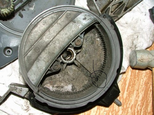

Проблема была практически один в один. Разобрал механизм, проблема оказалась в соединении шестерёнка-направляющая
где отметил направляющая треснула и перекосилась, шестерёнка упиралась в неё и клинила.
Эту трещину видно и снаружи. Брал б\у механизм и из двух собирал один. Когда искал б\у, убедился, что у многих такая проблема, наверное из пяти штук только один оказался нормальный.
Фотка не моя, утащил из гугла. :) простите.

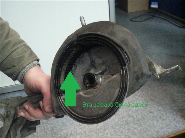

Проблема оказалась как ни странно, не то что банальной, даже забавной. Снял дворник полностью, разобрал и обнаружил (на картинке ниже) вот здесь кусок ЛЬДА из воды, с небольшими вкраплениями смазки :), он и мешал работе. Причиной возникновения этого странного куска стало, по видимому, то что я недавно помыл машину, и как назло сразу сильно ударили морозы.
А причина замены предыдущего дворника была, банальна, старый мотор не развивал мощности - была только одна скорость. Так что вот как-то так :)
p.s. фото не мой взято из замечательно фотоотчета от легенды форума babayka!!!
