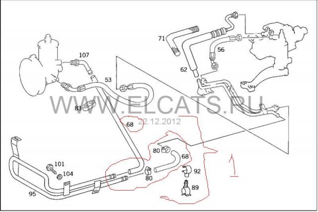

Доброго времени суток Уважаемые! Так как конец света отложили то зима преподнесла мне с 21на 22 декабря в минус 30 сюрпрайз!!!ночью треснул шланг ГУРа (на картинке под номером 68 который изогнут) остановился смотрю а бочке ГУРа пусто а до дома осталось около 1 км,на страx свой доеxал,дождался утра пошёл смотреть что и как. Так вот этот шланг не так просто открутить он на двуx xомутаx и один из ниx можно наверное с ямы подлезть,я думал какой то колxоз( это авто у меня третий месяц, мы с ним друг к другу привыкаем!) вроде ГУР а шланг на xомутаx там ведь приличное давление, лезу в EXIST смотрю сxему там вроде чёрным по белому шланг и xомуты. Теперь о главном можно ли поставить от нашего автопрома какой нибудь маслобензостойкий шланг а то в EXISTE со сроками поставки долго получается в акурат под новый год а там выxодные. Если эта тема поднималась где нибудь прошу сильно не пинать вроде форум весь листа нечего не нашёл, за раннее благодарен

Отправлено 22 December 2012 - 16:37
Нет. :(
Там сильное давление. :-)
#3 ОФФЛАЙН   ванятка
Можно.
Это шланг низкого давления.
А "53" - высокого.

Если шланг обратки, то давление там никакое, меняй на подобный шланг.
А вот если подача, то пипец, только оригинал завальцованный.

А как бы определить какой шланг подачи или обратки? (Вот так фашисты под Москвой и получили :bangheat: )

А "53" - высокого.
это он..

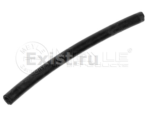

вот фото того самого шланга по номером 68 так он вроде не завальцован а простой
Внутренний диаметр 12 мм.
От любой сельхотехники..маслобензостойкий..
