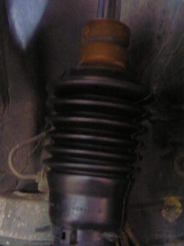

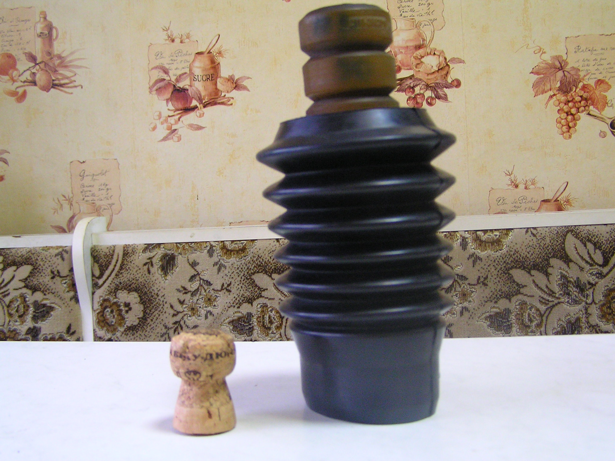

Вот пример установки пыльников от ВАЗ 2110. Стоимость пыльника 150-200 рублей. У меня на 190тике стоят уже 6 лет и сегодня меняя верхние передние опоры амортизаторов, поставил на 124, не изнашиваються, доступны в покупке, не требуют никакой переделки.
Как ставим: переврачиваем отбойник амортизатора и втыкаем его в пыльник, на нём уже есть выточка в которой пыльник и фиксируется как там и был (при установке помогаем немножко плоской отвёрткой). Так как отбойник плотно садиться на нерабочую часть штока амортизатора, он прекрасно защищает шток в верхней части, ну а на нём свободно висит пыльник и прикрывает остальную часть штока.
P.S. Пробка в кадре случайно оказалась :biggrin:
На втором фото машина на домкрате, после опускания шток полностью закроется отбойником и пыльником.

:biggrin: Сэкономил денег то немного, но решение быстрое и легкодоступное. Я у кого не посмотрю, у всех рвань стоит. Спрашиваю почему? Обычно говорят, что сразу не посмотрели, а потом заказ ждать несколько дней, потому и старые верёвкой подвязаны.
Причём цену указал как в моей "дыре"(торгаши менее 250-300% от опта не накручивают, совсем обнаглели), в том же Краснодаре такие пыльники по 70 руб.

Есть у вас там в наличии, иди и покупай. У нас в наличии нет, только под заказ. Если у меня порвется пыльник, то я пойду и куплю его в тазо магазине, а не буду ждать пока придет пыльник с мерсозвездой две недели, только лишь потому, что он с мерсо звездой. Можно подумать, человек предлагает ставить подшипники от жигулей.
А я еще и силиконовые отбойники ставлю от нивы, по полтора на сторону. И уже три года ходят.

Это один и половинка. Половинка, не вдоль.
Пришло время менять опору амортизатора. Посмотрел пыльник порванный. В запасе был родной б/у. Пыльник снял, а отбойник начал выкрашиваться. Обошел все магазины, потратил на это весь день. Купил три, вот только не помню точно, то ли от "Нивы", то ли от десятки. Но точно помню, что "ВАЗ"-овские и силиконовые. Три потому, что они немного короче родных, но внутренний диаметр подошел на ура.
Сам не сторонник колхоза, когда это касается основных узлов и агрегатов. Но когда это касается адекватных замен, то почему бы нет? И еще раз подчеркну, у нас цены дороже чем в больших городах, как минимум на треть. Или ждать очень долго. А для кого-то и три дня это очень долго. А есть еще вариант, чтобы заказать, нужно поехать в другой населенный пункт. Но об этом, почему-то ни кто не задумывается.
