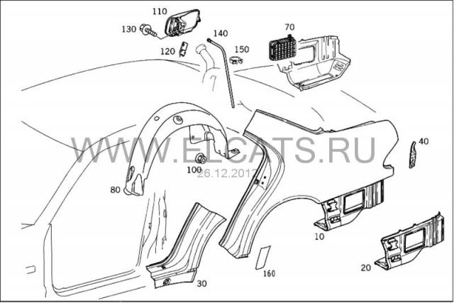

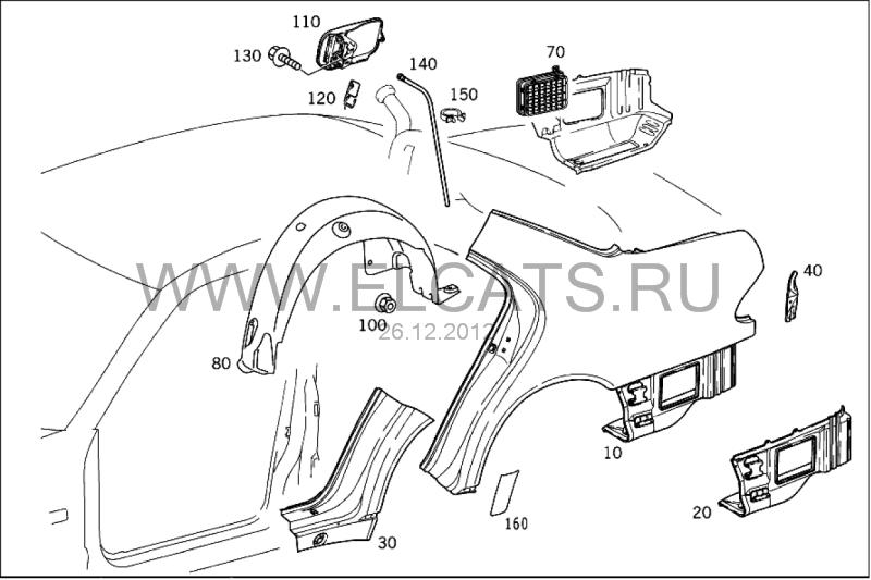

А вообще - странная фигня. Стодвадцатьчетвёртые у меня "страдали" этим, при повышенной влажности приходилось кондюк в режиме осушителя включать. А двадесять - вроде норм., даже с не самым чистым салонником.
Может чем-то блокиран вент. клапан (в багажнике, боковые ниши, в районе крепления бампера вроде бы должны быть)?
