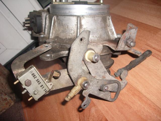

нуууу псё не так сложно, на фотках думаю понятно какие 4 нужно открутить сверху-чтобы снять расходомер, а какие снизу-чтобы поменять "галошу"

Сделал все как написали, снял весь дозатор, как на предпоследней фотке, короче походу лопнула возвратная пружина дросселя!
Её просто нет в принципе. Буду искать. Видно от морозов метал треснул.
