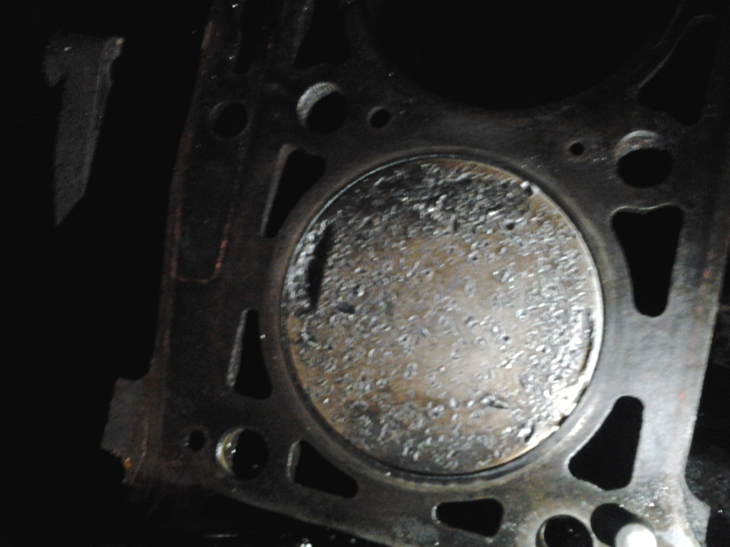

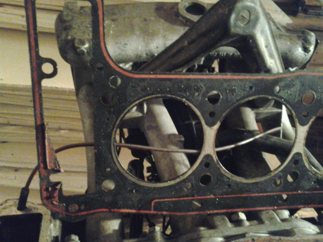

Всем приятного времени суток друзья!У меня такая проблема с которой хотел бы поделиться с вами.Ставил другой движок 102,961 и проехав км 500 появился странный звук при работе на высоких оборотах ,глуховатый я бы сказал,и перед тем как ставить выкручивал свечи и именно в первом цилиндре она была черной затем мне показалось что ее вообще заливает и идет выхлоп в охлождающую систему так как патрубки радиатора накачены как мяч если крышку расширителя снять то шампанское .сняв головку в надежде что это прокладка я там увидел лишь небольшой ее дефект у 2 цилиндра в котором 12.5 компрессии как и в 3 и в 4 а в первом 10.5 болты крепления гбц небыли протянуты после установки, потом пробег 20000 и стоянка 5 лет, открутил вообще легко.когда снял увидел что перввый поршень весь побит сверху как будто осколком какими то било и теперь есть предположение что есть трещина в гильзе!гбц кстати хорошо собрана клапана держат обливал бензином.вопрос почему не работал как надо первый цилиндр свеча мокрая по прокладке выпускные газы проходили через 2 цилиндр...извините что так много написал

Ты же сам ответил на свой вопроса-потому,что головка не была протянута!Кстати, она могет сама со временем откручиваться.Уже были примеры такие на форуме.А насчёт поршня-мож этот двигатель ремонтировали и поставили такой поршень(подошёл по размеру)?А ты теперь,думай,чо с поршнем?!Собирай,меряй компрессию,а там поглядим....

вообще то то что с поршнем очень похоже на следы детонации.было?
