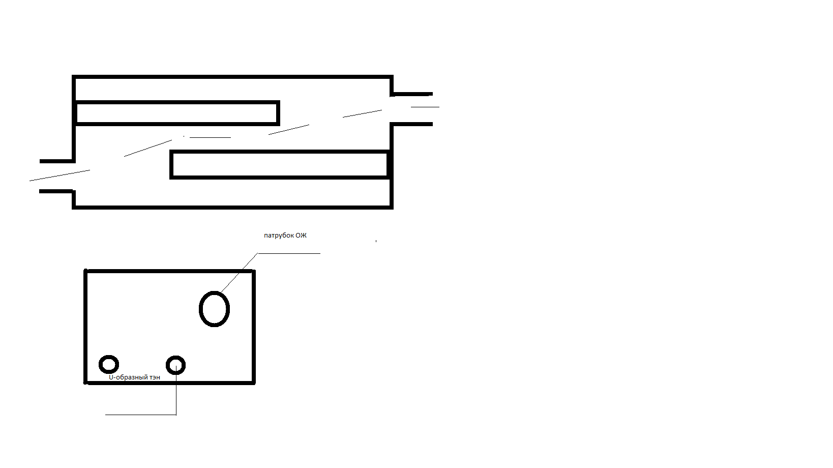

Что то типа того.

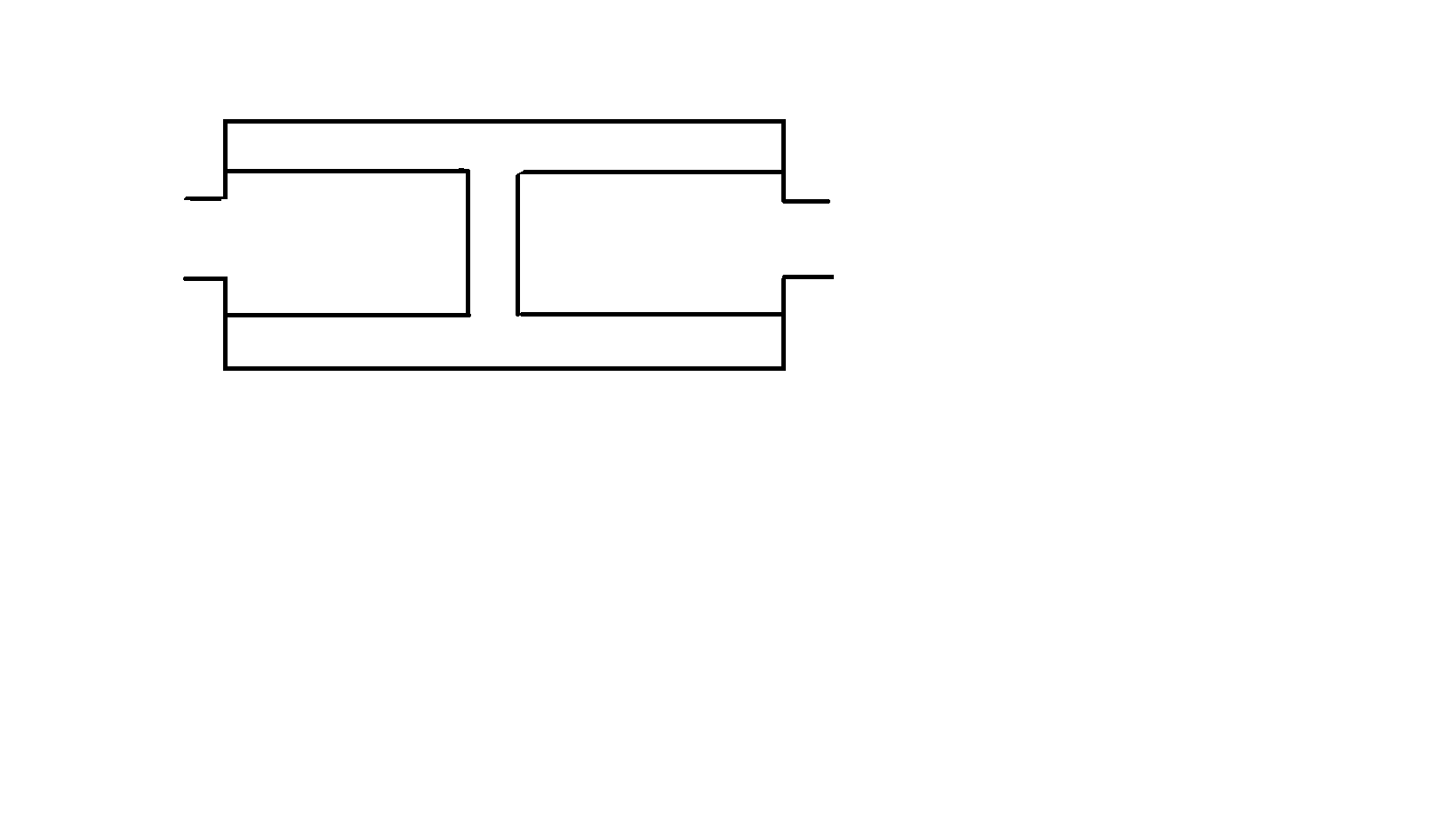

Что то типа того.
или токого

или токого
Вообщем как то так.
