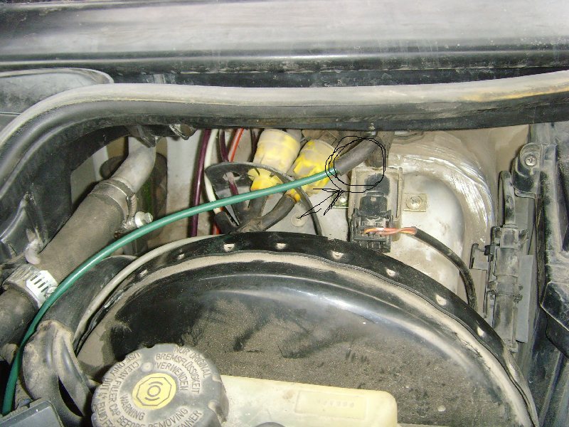

Здравствуйте! Вообщем 104 2.8 плавают обороты в режиме Drive. в режиме парковки обороты практически стабильные. Когда переводишь в режим драйве и нажимаешь тормоз,первые секунд 20 обороты держит а потом начинает плавать по нарастающей так что кажеться что машина из под тебя вырвется. Подсказали посмотреть вакуумные линии типа подсос воздуха. Нашел зеленую трубку на фото она уходит в некуда , был на яме но не нашел куда она входит на коробке. Подскажите куда она идет. И вообще может она у меня все время была не подключена и причина совсем в другом.

Если не ошибаюсь, трубка от клапана должна уходить к вакуумному регулятору АКПП. На коробке 2 исполнительных устройства, к которым подводится вакуум:
1) модулятор
2) вакуумный регулятор, с одной или двумя трубками (в зависимости от модели, бывают 2-х типов). Из него выходит тросик автомата.
Проверь на месте ли они. Косвенным признаком обрыва магистрали могут послужить толчки при переключении коробки.

Когда смотрел на яме там одна трубка черного цвета подходила в коробку сбоку с водительской стороны а второй вроде розовый сверху где то.
А куда этот не могу понять....

это был модулятор, а теперь смотри с пасажирской, в коробочку тросика втыкается вакум
