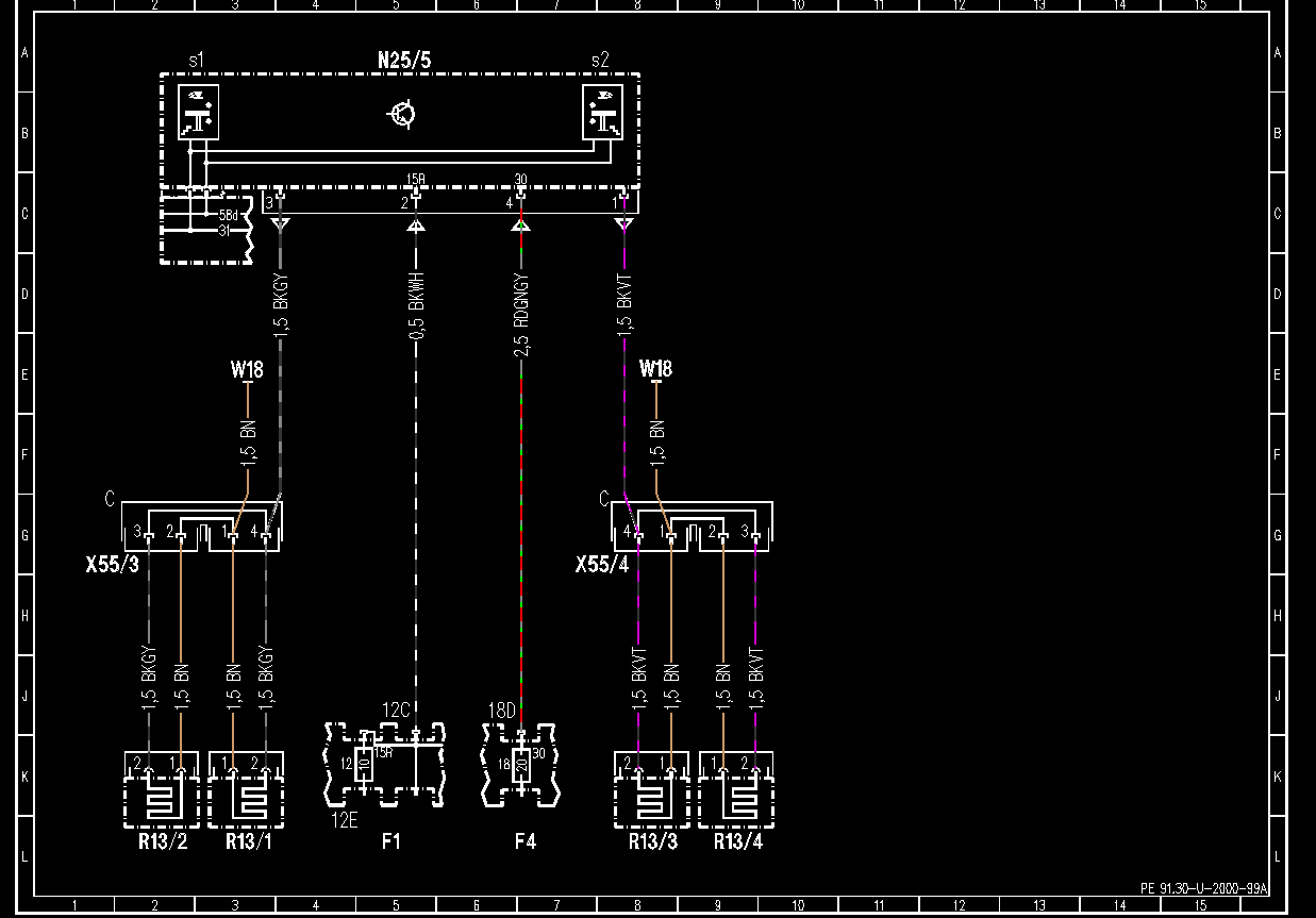

Ув.форумчане подскажите какой номер блока бодогрева сидений на W210 и может схема у кого есть.А у w124 такая же схема или нет?

    w210 , e280 , 1996
Отправлено 29 December 2012 - 05:22
нет там ни какого блока , контроллер за кнопками стоит и всё .

Вот номер этого контроллера бы узнать.А схема то я смотрю совсем не как у 124!а там есть этот блок под задним диваном.На схеме s1иs2 это кнопки вкл. подогрева?И почему они запараллелены?

чесно скажу , толком не знаю . могу рассуждать логически . на схеме нет отдельного блока , т.к. даже простая силовая релюха была бы обозначена . на схеме есть деталь N25/5 . нажав на картинку , есть такая функция в старфиндере , кажет на панель . деревяха от куда кнопки торчат . по памяти также помню когда её снимал , там кроме радиодеталюшек ни чего не было . ни каких видемых коробочек . работает она скорее всего по таймеру , т.к. нет ни каких сенсорных датчиков температуры в сидухе . поэтому и сделал такой вывод . нажал на кнопку , открылся силовой транзюк , ток пошол на сидушки . микруха время посчитала , транзюк закрылся , сиденька отключилась . под сиденькой тоже точно ни чего нет . собственно в чём вопрос ? сними деревяху с кнопками и сам посмотри , что там да как

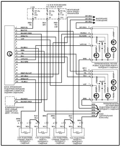

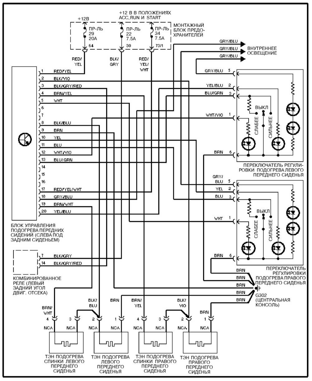

0511_1_.jpg здесь на форуме нашол там сфотками даже чего куда цеплять.можно впринципе и по этой схеме но тогда блок от 124 надо искать!
w124 92г.в e200 111940,5мкпп 717412 0 6278662 WDB124019 1B 906772
