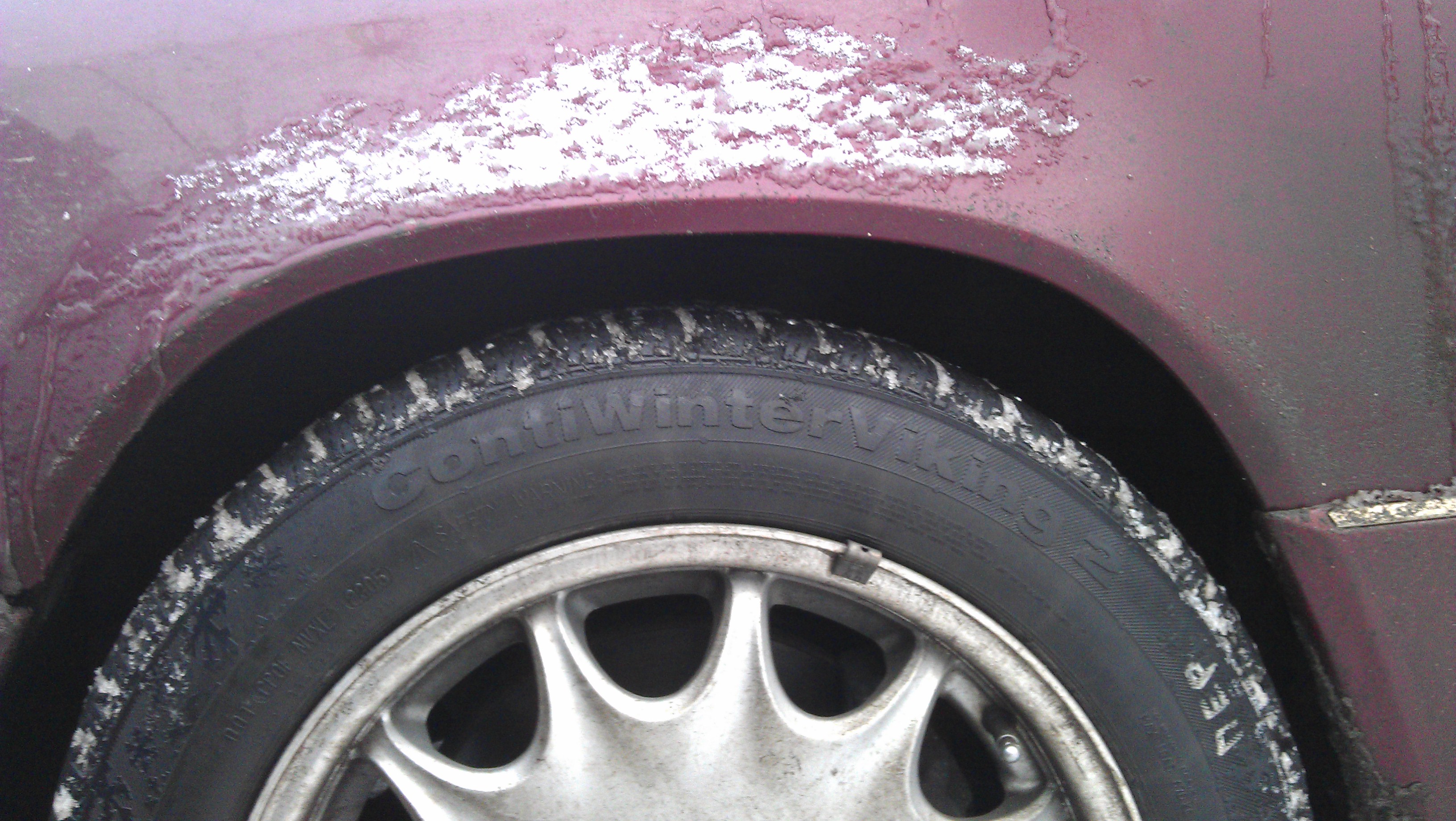

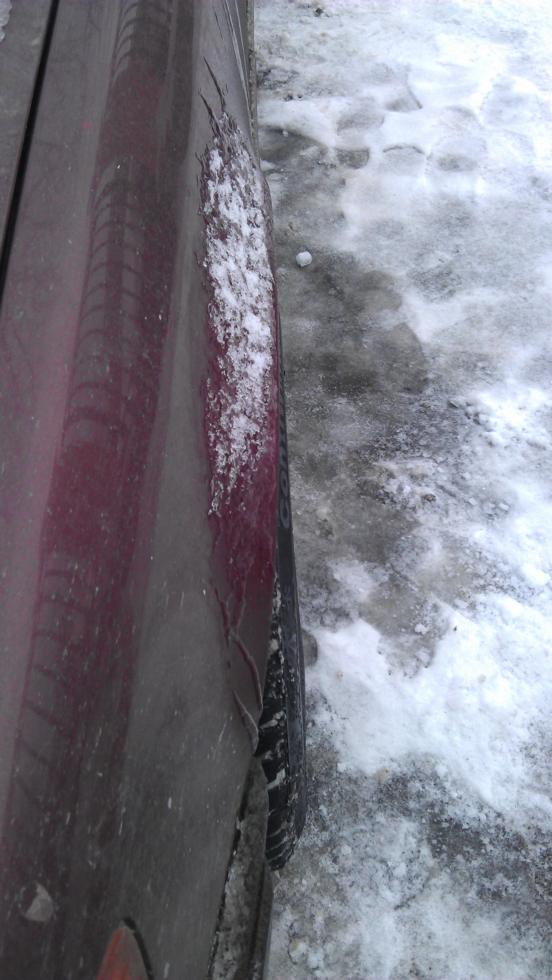

Обзавёлся я дисками красивыми, но уж больно они широкие, немного вылезают из арок, боюсь что могут покоцать крылья.
Нашёл в интернете сцылко: http://www.gdtm.net/...124amgspace.htm
Такие вот ограничители хода подвески, одеваются на амортизаторы, по сути обыкновенные резиновые шайбы.
Стоят около трёх косарей. Не очень хочется платить три косаря за резиновые шайбы.
Чем бы их таким заменить, желательно готовым изделием?
Пролистал эту темку, ничего полезного там не нашел, в основном обсуждение проставок для расширения арок.
У меня колёса торчат совсем чуть-чуть, поэтому хочу поставить только ограничители.
Не совсем обыкновенные ромашки: с полочкой и якобы кованые.

Имхо ниче не надо)
Цеплять никогда ничего не будет)
И диски обычные совсем) не кованные 100%) просто от 126)
Просто это колесья от 211, а не от 126.

Угу, от 211. Но я не уверен что они не будут цеплять, был уже прецедент на новой большой колдоёбине.

Какой нафиг 211. Это колёса от 129 или 140. ЕТ35 если они от 129-го. И цеплять вполне себе может , особенно при колхоз размере 225/55 16.

Думаю шина в размере 225/50 "никому мешать не будет
