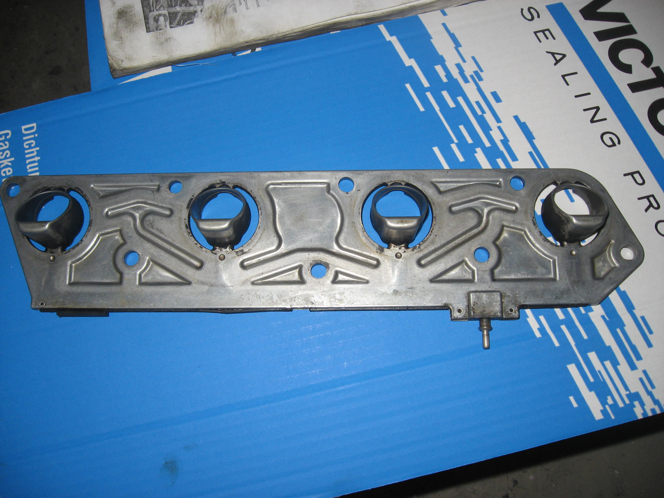

Подскажите,на одном моторе стоит между коллектором и головой промежуточный фланец с каким-то датчиком под вторым цилиндром,на втором моторе фланца нет...я хочу перекинуть коллектор с первого мотора на второй...есть новая прокладка коллектора...вопрос-перекидывать с фланцем или без?и какова его функция?каковы моменты затяжки гаек?заранее благодарен.Моторы 102

нет,именно контакт.не штуцер...фотик сейчас на подзарядке)этот фланец такой же формы,что и прокладка,только он алюминиевый и толщина где то 5-6 мм...подозреваю,что он выполняет роль какого-то подогрева...если с ним ставить,то коллектор и форсунки ,получаются,дальше от головы на эти мм,если без него-соответственно,ближе к голове...

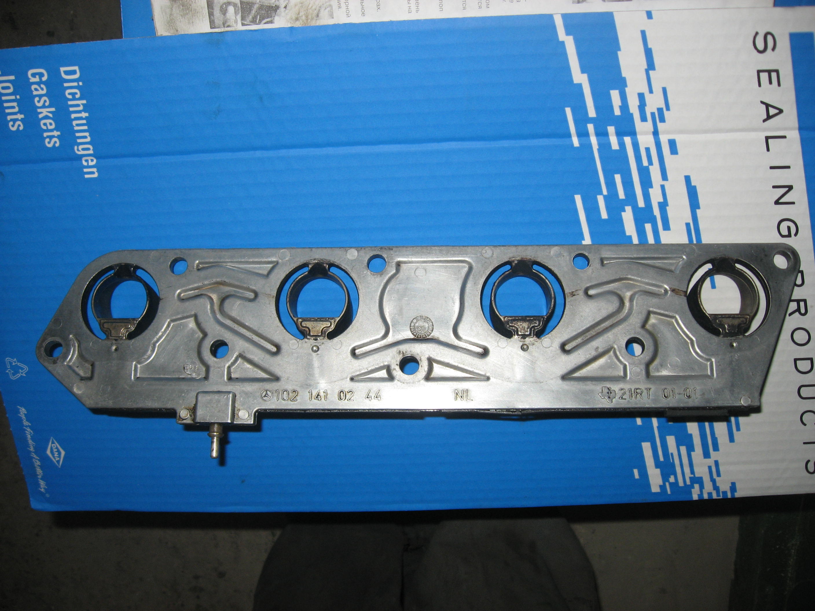

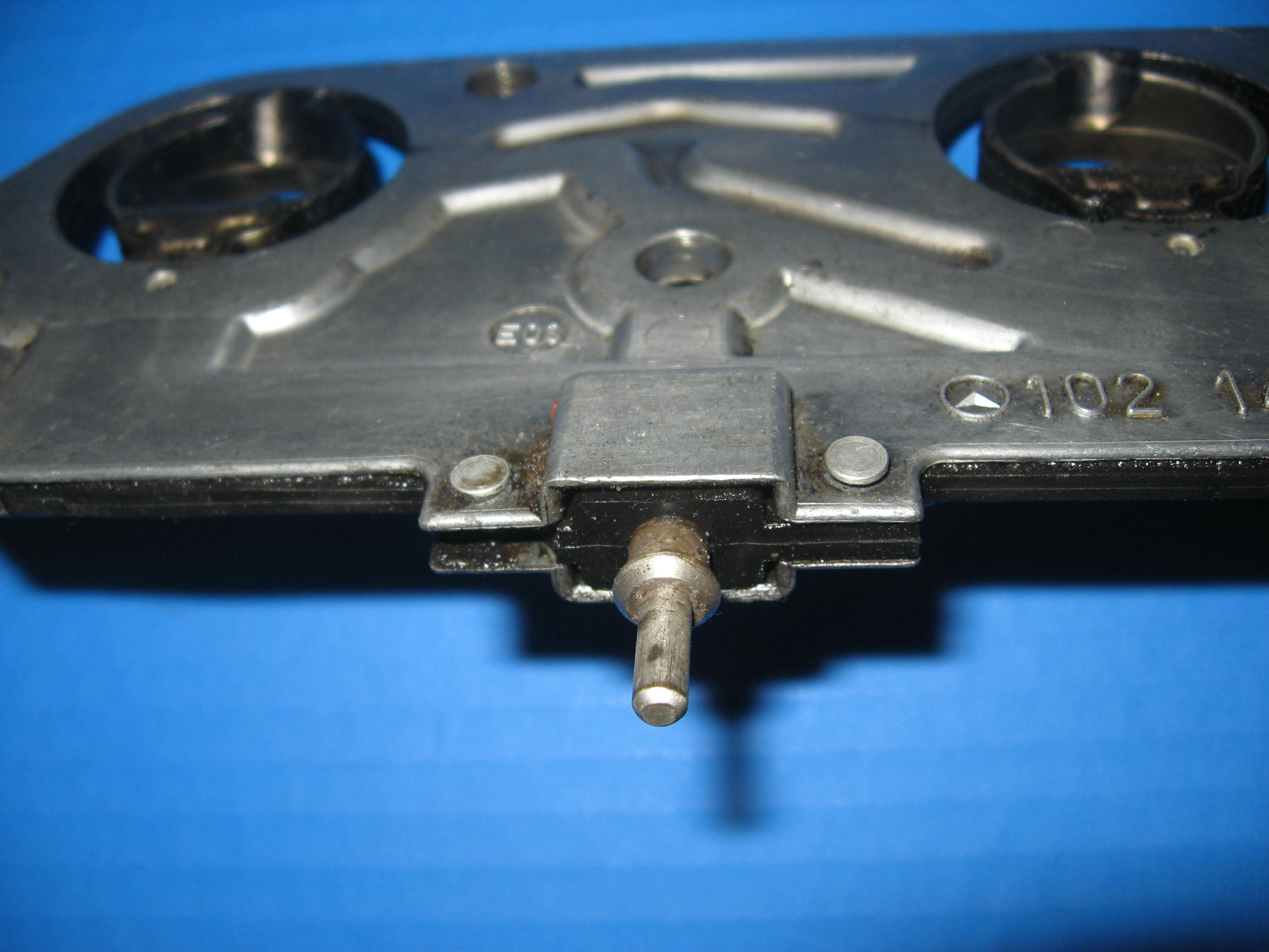

мотор 102 982,КЕ-джетроникс,впускной коллектор...вот фото этого фланца...вопрос вот в чем-ставить его или не ставить?

это подогрев всасываемого воздуха. вещь, на мой взгляд, абсолютно бесполезная. отвечает за её срабатывание датчик на помпе (с жёлтой юбочкой). он работает пока мотор не прогреется до 40*, потом выключается. проблема состоит в том, что каждый день ни один нормальный человек не лазает и не контролирует работоспособность датчика и реле и со временем датчик перестаёт его отключать и система работает постоянно, пожирая около 30А тока. осюда недозаряд, сгоревшие реле и блоки предохранителей...
актуально для северных районов страны, да и то, с переделкой на тумблер...

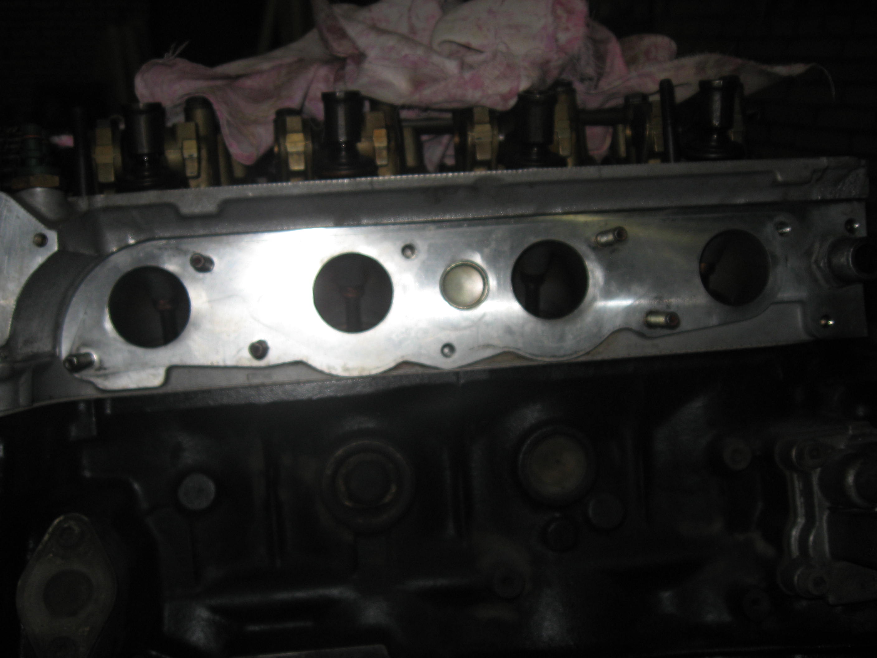

спасибо!да я уже и отказался от этой приблуды,так как шпильки из головы торчат на 1 см короче,а на том моторе,где был этот подогрев,шпильки длиннее...

и все таки не поствил я подогрев...как то ненадежно выглядит бутерброд головка-подогрев-прокладка-коллектор...а именно-в стыке "голова-подогрев"...туда просится еще одна прокладка)

в этом плане как раз всё надёжно. там стоит две прокладки. одна между головой и нагревательным элементом, тонкая алюминиевая, а вторая, картонная, между элементом и коллектором.
