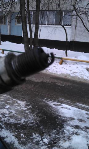

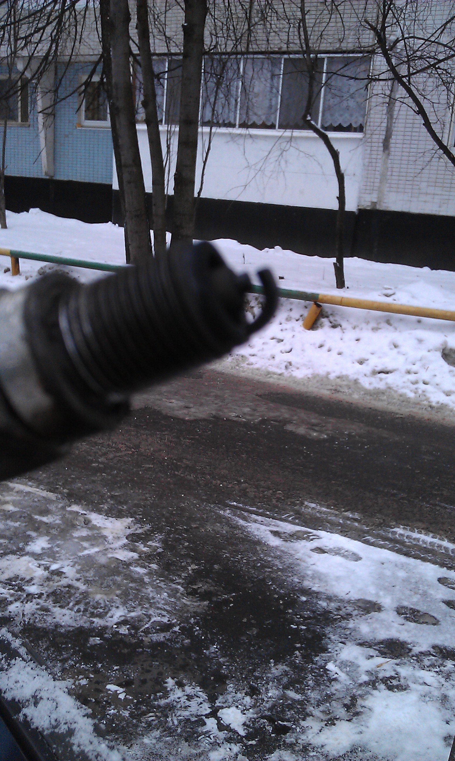

вот вылезла очередная проблема машина постояла ночь сегодня вышел попробовал завести она заводится и сразу же глохнет.А еще бывает просто щелчек похоже на залипшее втягивающее реле стартера но если поболтать проводкой плюсовой клемы все норм.После всего этого выкрутил свечи а они черные и мокрые вот фото

наверно, там не тока поболтать плюсовой надо, а всю косу моторную- на ревизию, ремонт. (пока PMS не спалил) свечи - новые поставь (может их никто не менял несколько лет :mrgreen: ) черные - от масла, мокрые - льет на холодную, т.б - при неоднократных запусках( еще и газу жал наверна :dont: )

ездил на ней с 20 февраля 2012 года свечи менял до этого ниразу не заливало свечи так, газу не давал а пробовал завестись раз 5-10,так в чем причина почему свечи так залило

основных причин 2 (для бенз.моторов) отсутствие воспламенения, отсутствие топлива. ( топливо есть,т.к свечи мокрые ...
