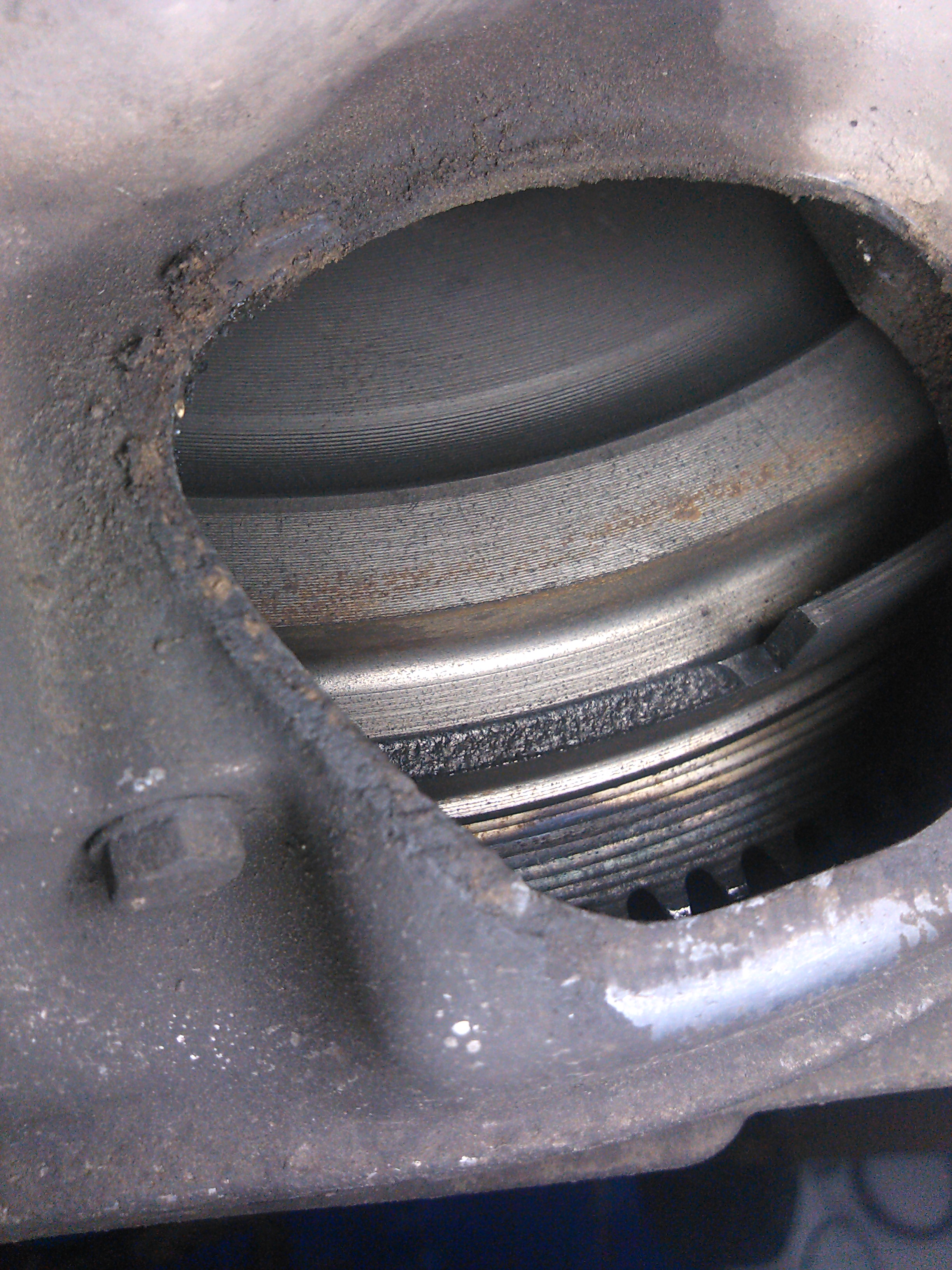

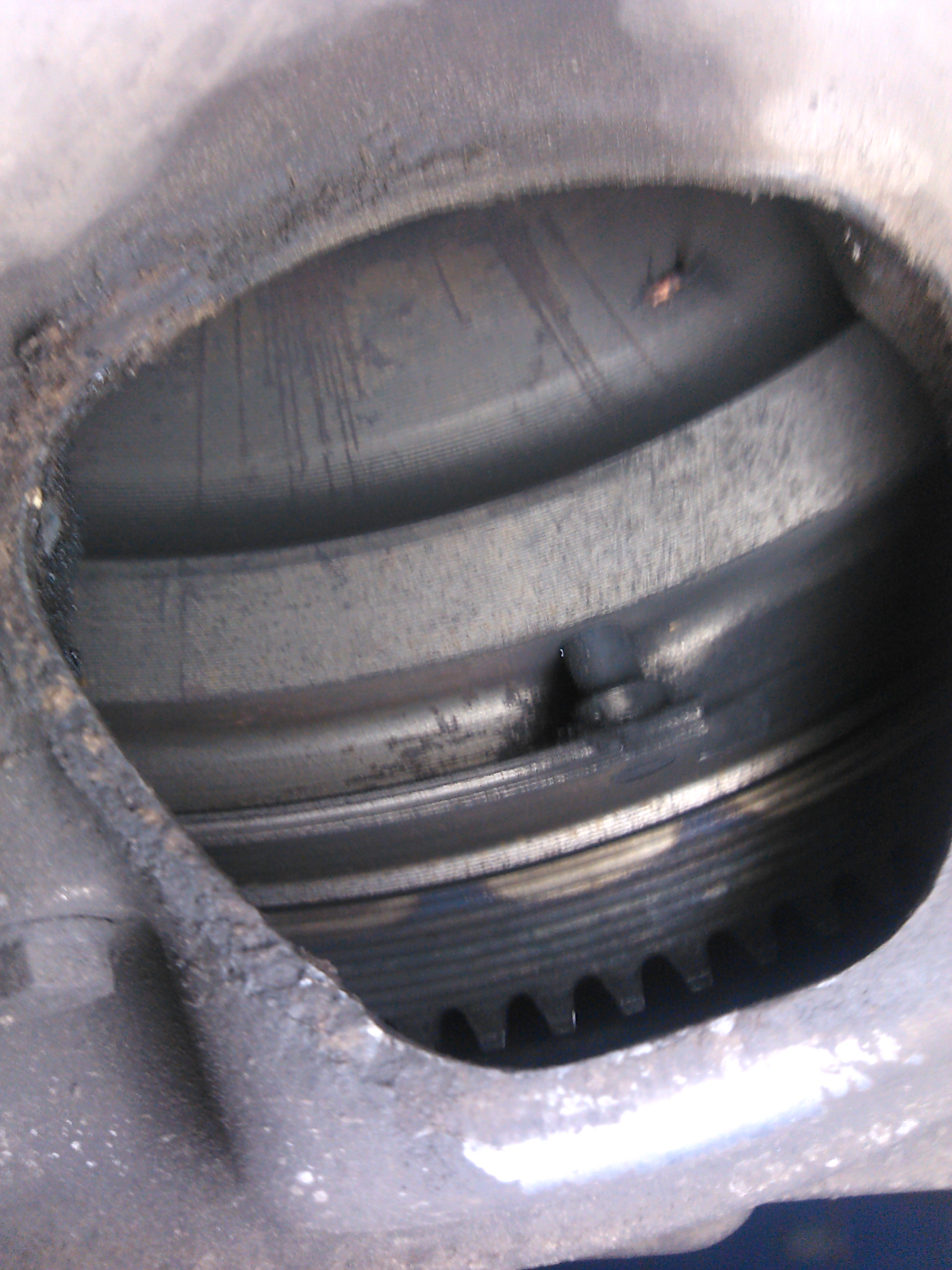

маховик родной? или от 103-го мотора? без ответа на этот вопрос дальнейшие поиски бессмысленны...
Маховик должен быть родной, т.к. у машины было всего 2 хозяина с 1997 года и у последнег она была 6 лет, последний хозяин скозал что не трогал его. Сделал 2 фото маховика, магнит стоит.
