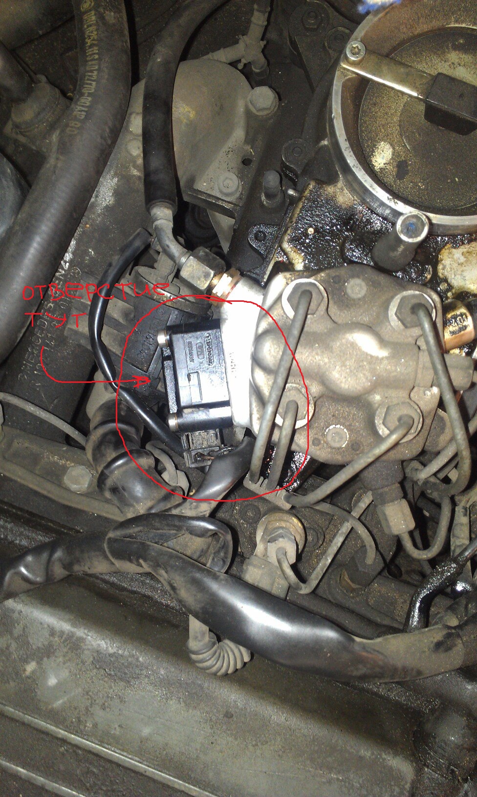

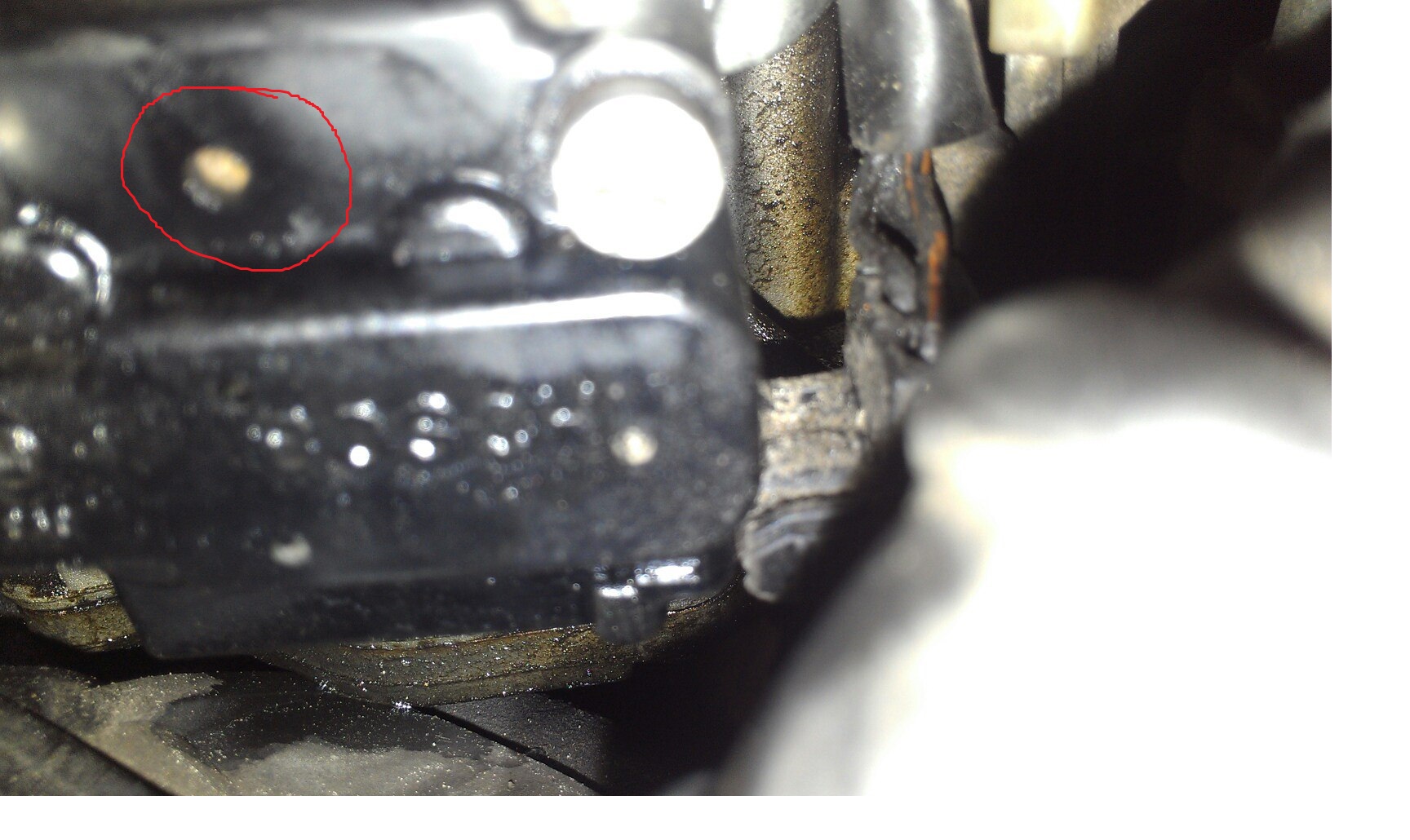

травит бензин через ответстие на вот этой штуковине, и травит причем через нее а не из под нее, фото штуковины и отвтстия ниже, за качество извеняюсь, фото на телефон
Эта штуковина- ЭГРД- менять однозначно.

Эта штуковина- ЭГРД- менять однозначно. + 1000

а для общего развития объясните что это за ответстие и какую роль играет?

Внутри пластикового корпуса, точнее латунный корпус, состоящий из двух стянутых винтами половин(внутри его находится устройство регулирования протока топлива), находится внутри электрической обмотки, и вся эта конструкция залита компаундом или пластиком таким. Дырочки- это технологические отверстия при заливке железяки в форму получаются. Потекло топливо в результате просадки колец резиновых, которые стоят внутри половинок корпуса. Ремонту этот трабл не подлежит в виду невозможности разбора без повреждения окончательного- только замена. Б/у можно ставить и с Ауди, но при этом поменять фишку подключения.

было такое...поменял рез.колечки и гуд!
