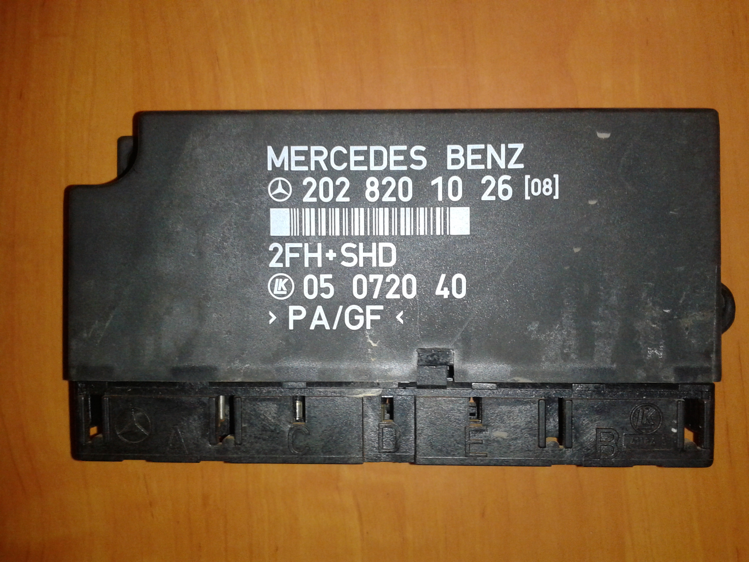

Здравствуйте уважаемые мереноводы.
Ковырял проводку на своем мерсе и наткнулся на какой-то блок управления, неведомый мне. По exist пробивается как "Модуль автоматического управления двигателем", но двигателем у меня управляет "PMS", а этот блок чем управляет?
WDB 2020201A162682
C 200 "Sport" 1994г.в.
Двигатель 111.941.12
Нашел я этот блок в багажнике рядом с аккумулятором.
Заранее благодарен всем за помощь.

Блок комфорта управляющий люком и передними подъёмниками (автоматическое закрытие/открытие при повороте ключа в дверном замке, он же останавливает подъёмник при попадании предмета в проём).
Большое человеческое спасибо.

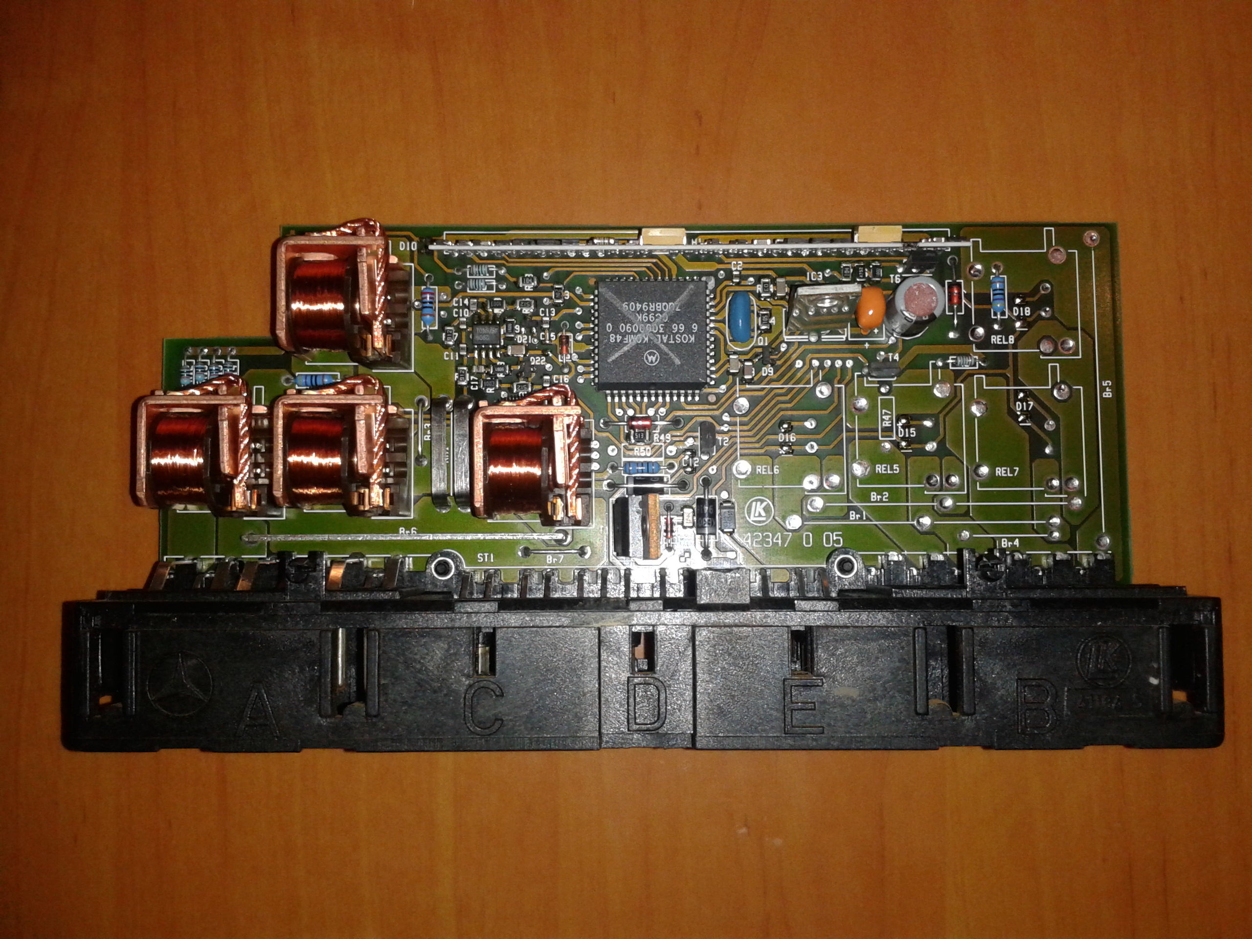

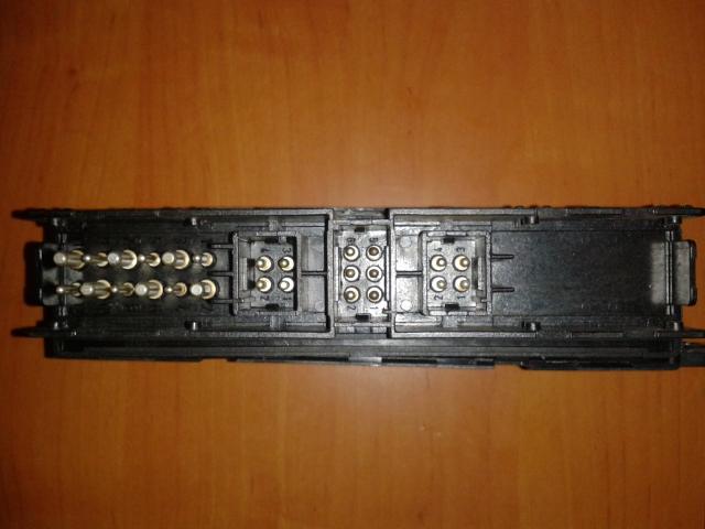

фотку не поставишь, для визуального отличия между блоками на 2эсп и 4эсп ? спсбо !
отличается наличием штырей в отсеке B. А так - тоже самое.

Отправлено 05 January 2013 - 15:33
Совершенно верно - все разьемы полные
Получается этот блок что на фото на 2 ЭСП?
да

Этот на два подъёмника, он не полный. Второй крайний разъём пустой и плата пустая.
