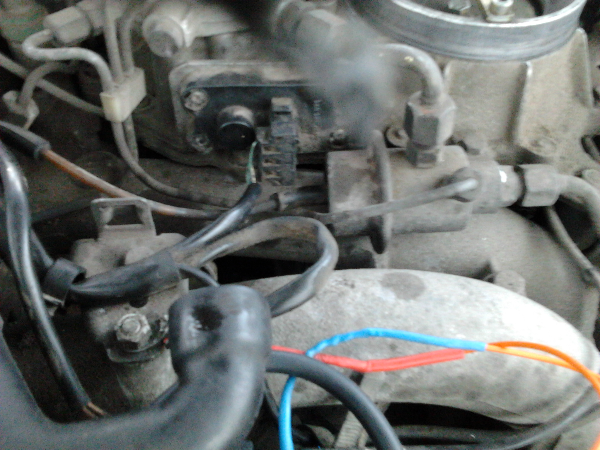

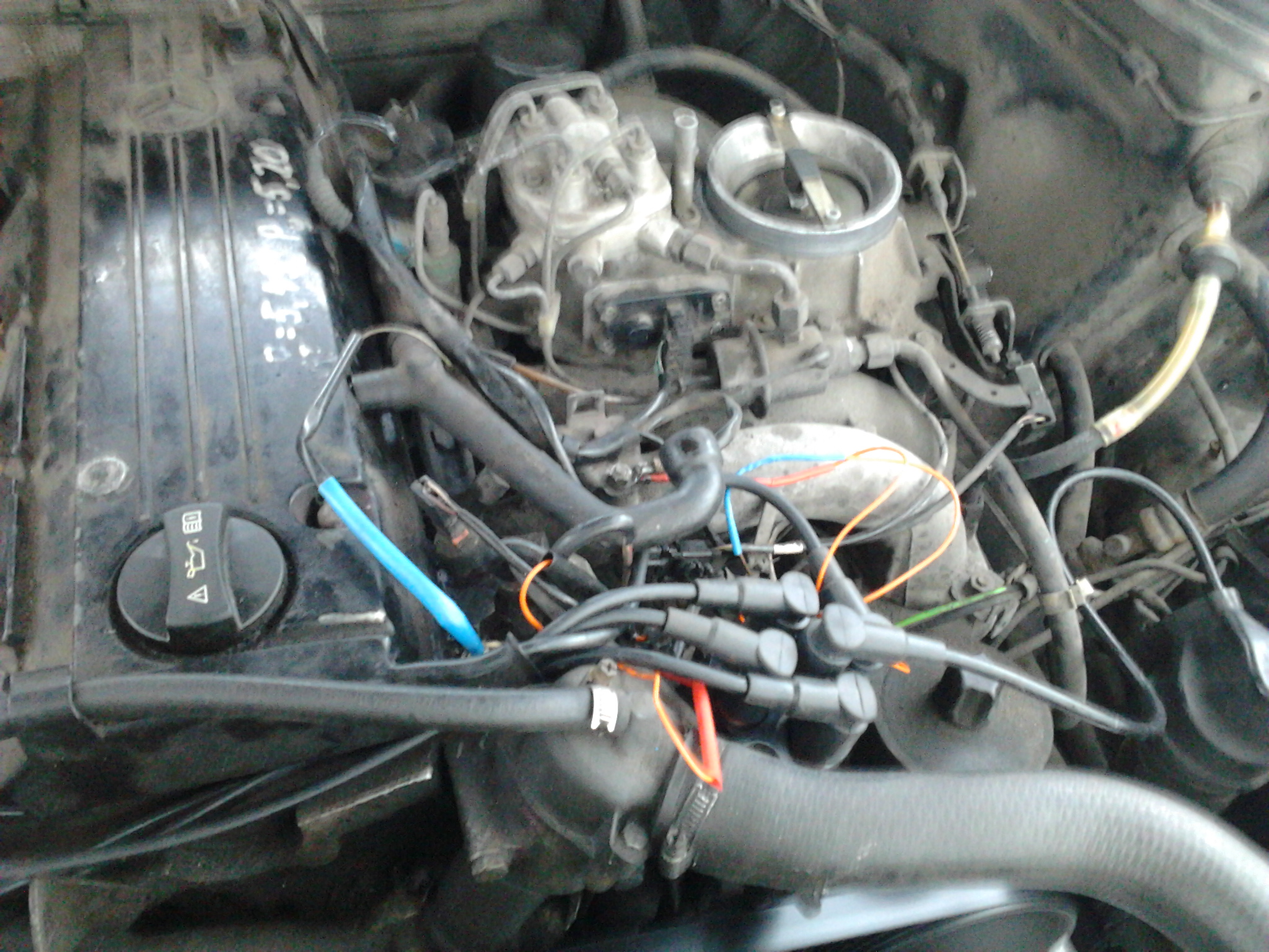

Черт его знает что с ней делали. Купил авто после небольшого ДТП. Проблем с двигателем не было. Заменил систему зажигания (расходники) авто ездило без проблем. Потом началось. Поменял сцепление. Было сильно изношено. Не помогло. По трассе разгоняется на 4 передаче максимум до 80 км. Вчера поставил новую крышку трамблера бегунок и свечи. Детонации нет. Двигло все равно не тянет. На холостых обороты плавают в районе 850-1100. Жмешь на педаль дотягивает до 2000 тысяч потом тупняк вроде провала в работе и пошли дальше набирать обороты. Реле бензонасоса снял. Контакты замкнул на прямую.(87 и 30) Насос работает ровно. Где копать? По личному опыту - зажигание работает, значит надо копать топливную систему? Подскажите неофиту что надо открутить и настроить . Фото прилагаю.

Фото прилагаю.
1ая фотка - авто на ХХ ? (тарелка расходомера опущена).
2ая фотка - что за дым (туман) над РСД ?

1 фото. Да авто на Холостом ходу.
2 фото - Черт его знает. Кадр не получился.
Кадр получился. Дым (туман) там откуда ? (там реально чертик :) ).
РСД попробуй заменить.
