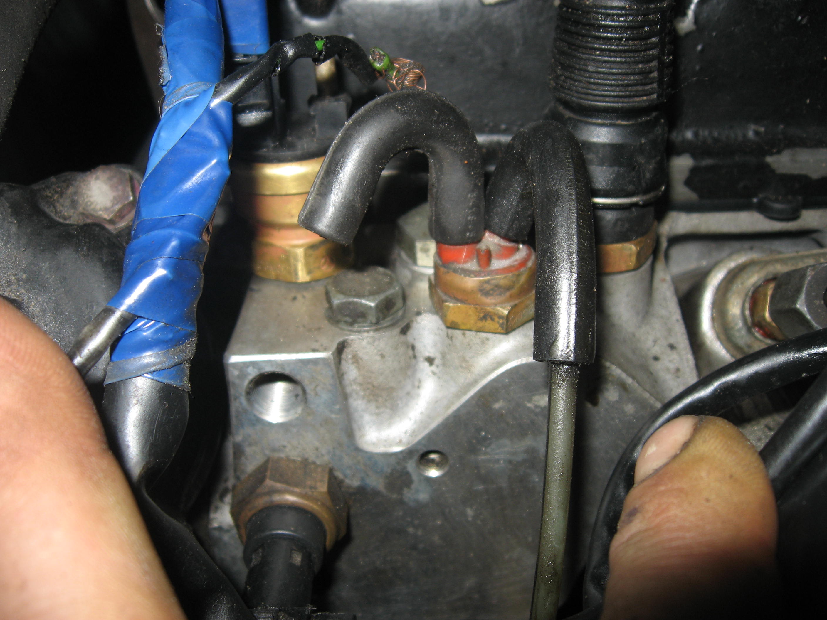

Ребят!Подскажите по вакуумным шлангам,какой куда?вот фото,допустим,термодатчика с двумя выходами
W201 2,3 л 102.982 лямбда АКПП 722.408

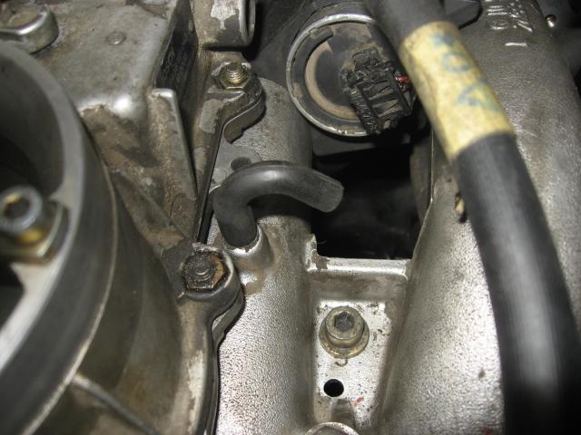

вот на коллекторе тоже какой-то выход.к нему тоже подходит шланг?

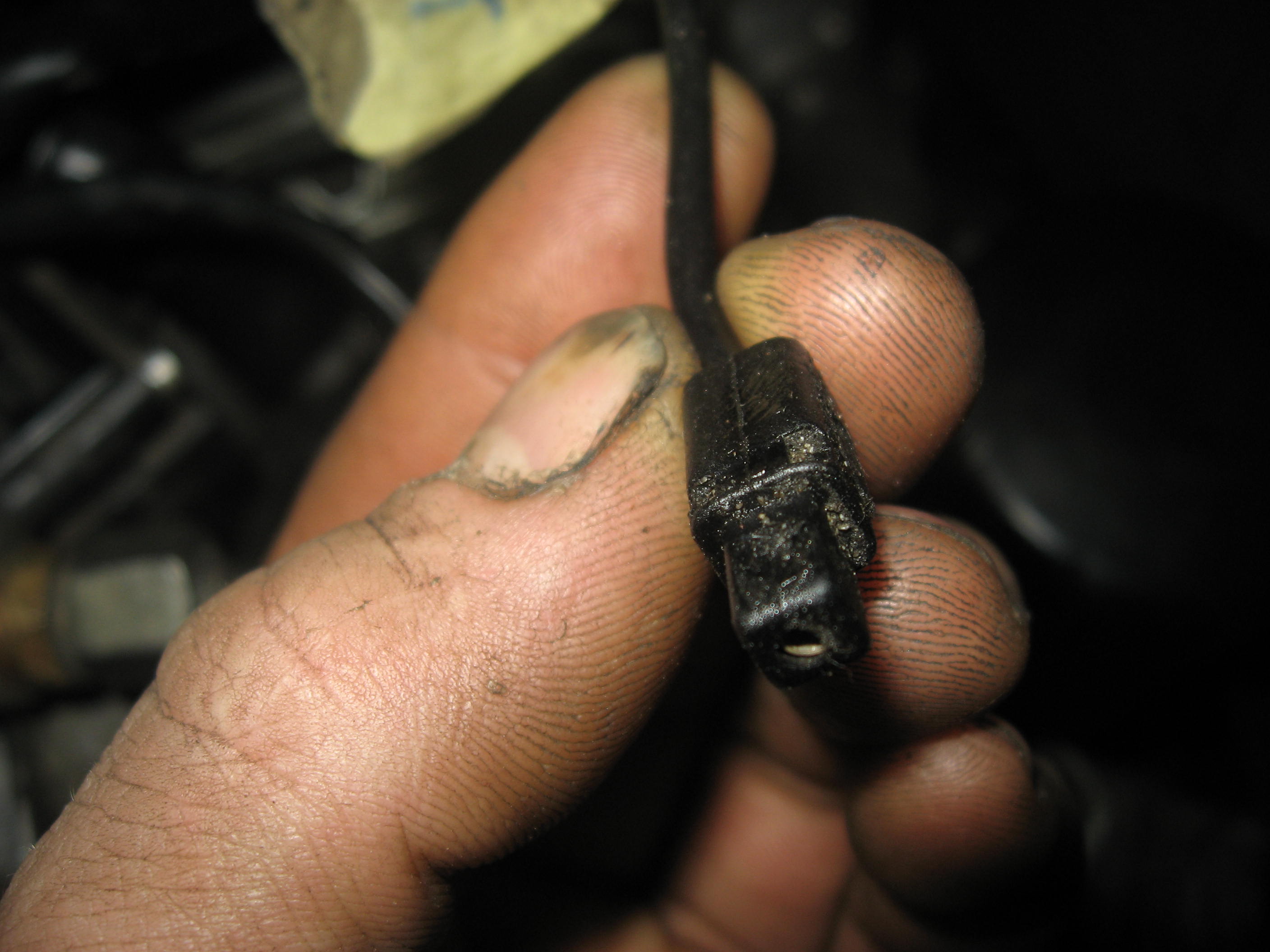

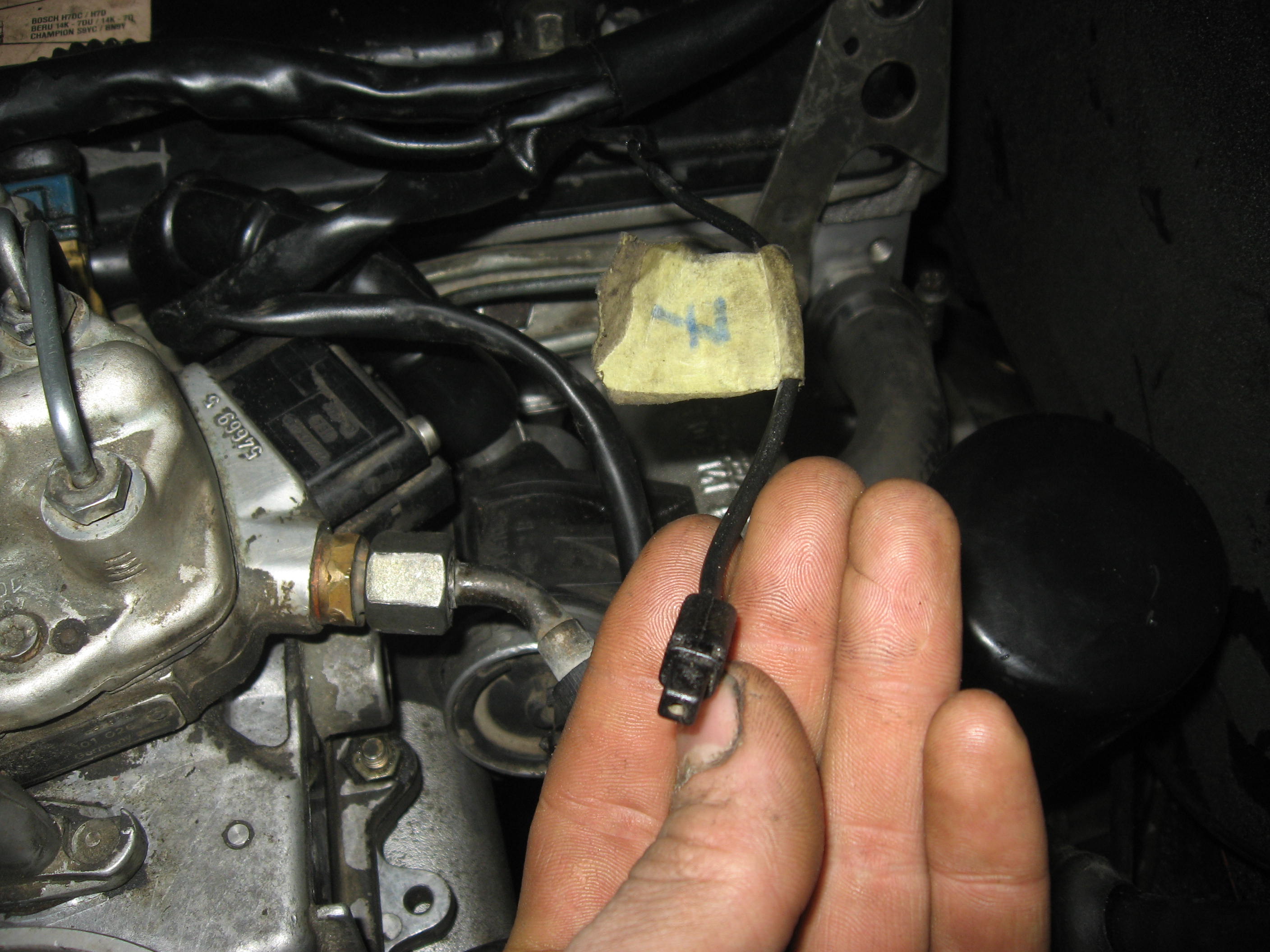

а вот разъем,"маму"для которого я так и не нашел...куда он подключается?

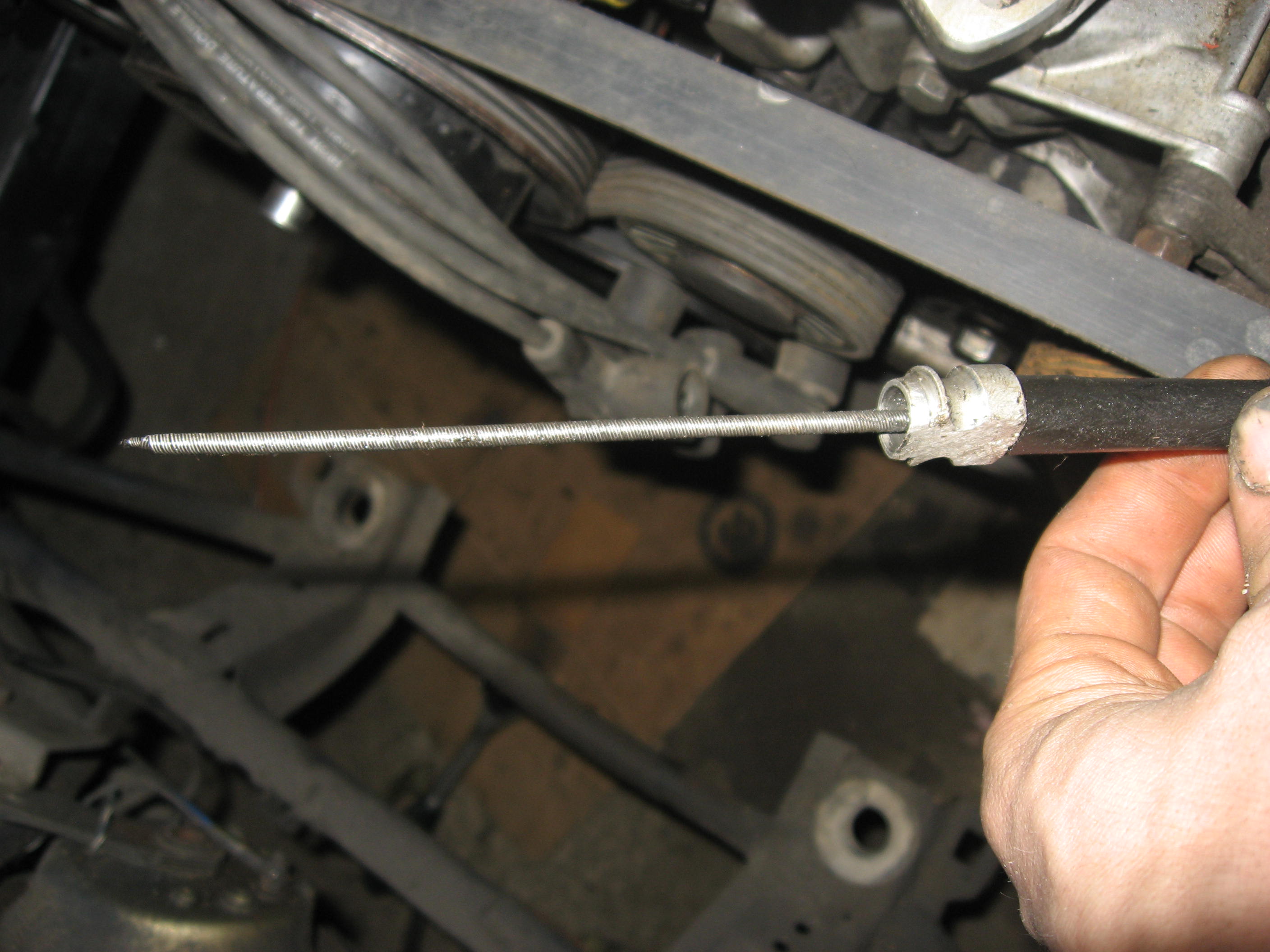

и,самое непонятное с тросом спидометра...при покупке авто он вот такой...что с ним можно сделать.Он оборван?
шланг а автомату - если его нет заткнуть дырку ..
к системе вентиляции бака ..в брызговике клапан

Отправлено 05 January 2013 - 00:31
возможно подогрев коллектора
этот разъем в самом начале косы,он не дотягивается до фишки подогрева,и диаметр "мамы" у него в два раза меньше

Товарищи!Помогите понять,все таки-под впускным около заслонки вниз отходят два соска.Вакуумные трубки от этих сосков куда тянуть?Пожаааалуйста!)
вот этот который не подключен к белому боченку,второй выход на бочонке к трамблеру,а вход на бочонке хз уходит под ке куда-то

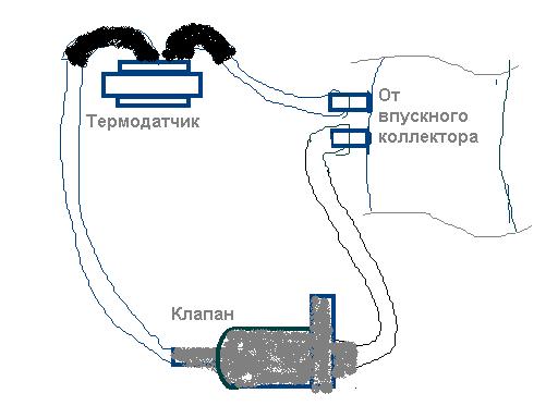

#13 ОФФЛАЙН   qabil
qabil
  • Cообщений: 385
  • Город:Baku
    w201 AKPP motor 2,0 1990
Отправлено 05 January 2013 - 17:22
У меня так подключен
извини грубо нарисовал тороплюсь

Отправлено 05 January 2013 - 17:26
темп. датчик для кондея - стоит на в ряду датчиков между ДОЖ и темп. датчиком (с голубой фишкой)
если кондея нет - проводка донорская

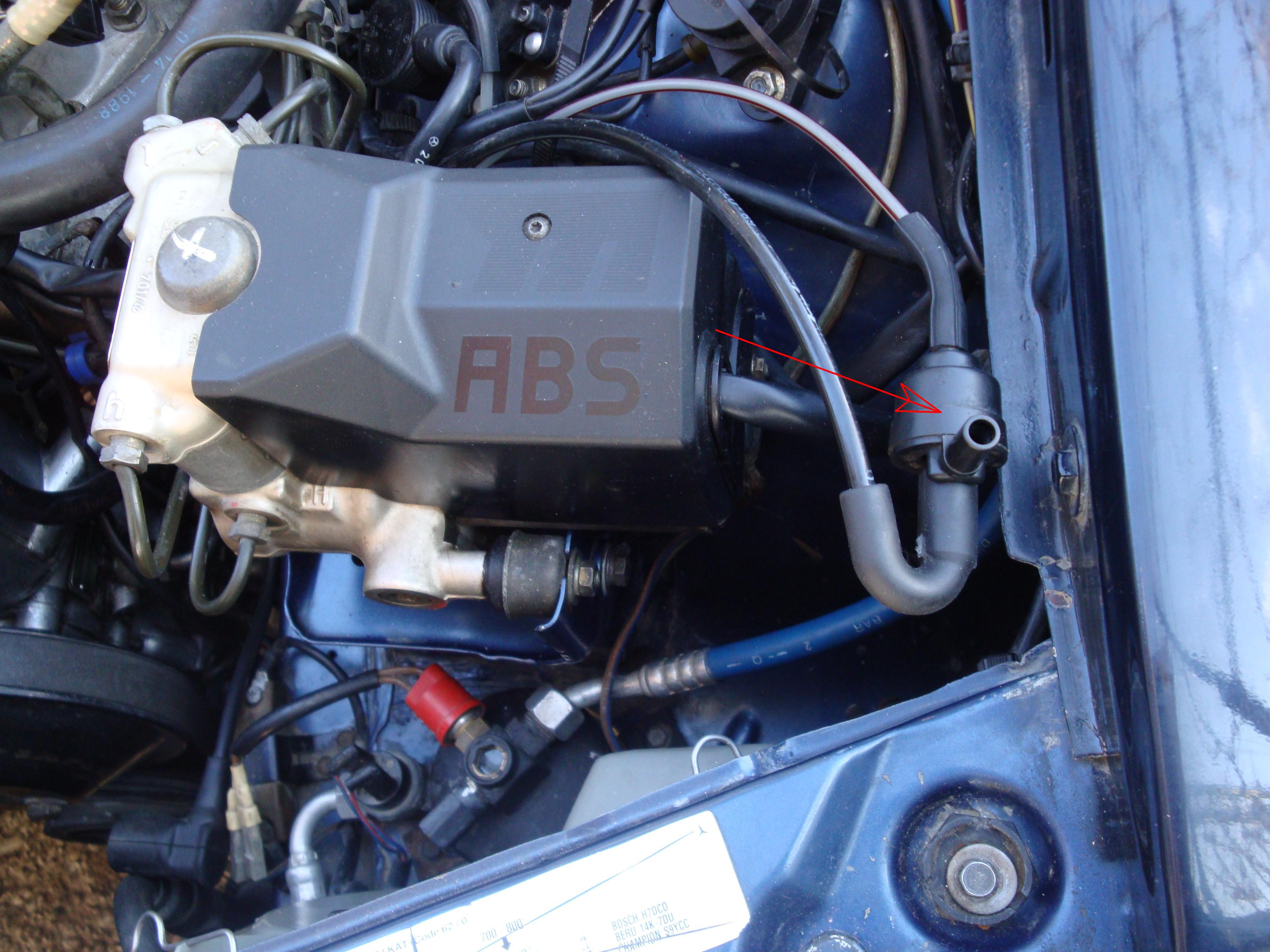

#15 ОФФЛАЙН   qabil
qabil
  • Cообщений: 385
  • Город:Baku
Отправлено 05 January 2013 - 17:34
А вот клапан:
MB 190E мотор 2,0 102 962 АКПП август 1989 г. Кондиционер.
ЭБУ: BOSCH 008 545 97 32. Дозатор: 0 438 101 026. Расходомер: 0 438 121 043. Реле БН 003 545 13 05.
VIN: WDB2010241F655198
#16 ОФФЛАЙН   Витаир
Витаир
  • Cообщений: 118
    W201,1991
Отправлено 05 January 2013 - 19:39
А вот клапан:
спасибо!поищу у себя этот клапан
#17 ОФФЛАЙН   Витаир
Витаир
  • Cообщений: 118
    W201,1991
Отправлено 05 January 2013 - 20:27
нет у меня там такого клапана,и трубок нет
Все правильно подсказывают.
Это 50* С термовентиль для регенерации адсорбера паров топлива.
#19 ОФФЛАЙН   KOTYARA
KOTYARA
  • Cообщений: 4523
    Мерседес
Отправлено 05 January 2013 - 22:25
вот тонкая трубка к термоклапану а толстая к дросселю а второй конец дросселя опять же к термоклапану ...
логика такая сосет через одну дырочку дросселя а как клапан срабатывает то двумя тащит с бака пары (чтобы пшик из крышки был минимальным)
так как он работает?он открывается после 50*С,и,через него,входя в один канал,и выходя из второго,проходят пары топлива?или эти две "пипки" между собой не связаны?куда дальше направляются пары?У меня,похоже,нет абсорбера давно...Други,представьте-стоит двигатель,с навесным.Рядом лежат все трубочки,коса лежит на двигле...что куда подключать-вот в чем проблема.Хотелось бы конкретно,например-от прямого соска термовеньтиля,расположенного там-то там-то,идет трубка туда-то,туда-то.От косого соска туда-то...еще на косе я не обнаружил провода на электромагнит муфты вентилятора.Некоторые фишки на косе одинаковые,и,например,фишку на подогрев пластины коллектора я мог легко перепутать с фишкой термодатчика помпы...конечно,некоторые разъемы подходят только к своим приборам...но,это решает лишь часть проблемы...Войдите в положение,выручите соотечественника,пожалуйста.
