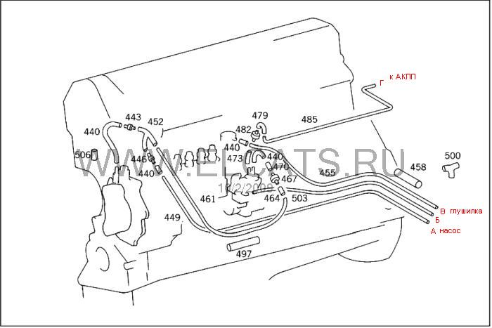

Други, добрый день!
Вколхозил вместо бензинового двигателя дизельный 603 с АКПП, но при разгоне АКПП переключается с толчками, обвиняю в этом вакуумную систему, поскольку мог допустить ошибку в ее подключении.
Вот фото того, что имеем (см. фото ниже)
А - вакуум от насоса к замку зажигания
Б - непонятно что
В - на глушилку от замка зажигания
Г - к модулятору на АКПП
Пробывал подключать так - А и Б соединил тройником (на фото №500) и третий конец повел к замку зажигания, но при этом двигатель не глушился т.к. пропал вакум в системе.
Попробывал прокатиться, АКПП переключается с толчками, больше эксперементировать не стал.
Подскажите, что то за шланг Б и куда его подключать в моем случае?

Шланг "Б" подключается в никуда:).Попробуй вакуумный регулятор настроить.

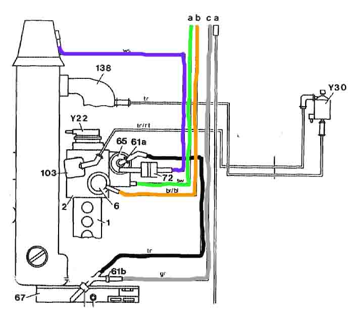

А мотор 603й под автомат? а то вроде бы под механику вакуумного регулятора для автомата на тнвд нет...Вот и пинается кпп...
Трос управления давлением на АКП нормально настроен? При сбросе газа должен сразу следующую передачу включать, а то и 2...
на рисунке: черный из вакуумного насоса в тот самый регулятор на тнвд
фиолетовый из регулятора на тнвд в вакуумный модулятор акп
коричневый на ЗЗ
серый к потребителям в салон
зеленый в никуда - забор чистого воздуха, но идет он тоже в перегородку и там болтается...
Y30 -клапан перегрузки мотора, у тебя его скорее всего нет....
Если всё же непонятно, могу сделать фотку под капотом с оригинальными цветами вакуумных трубок, но у меня 603960, хотя смысл тот же
з.ы. кстати проверить вакуумную систему на утечку очень даже не мешало бы, может трубка где-то дырявая или на соединении сифонит, можно конечно трос на вак. модулятор воткунть в язык м погазовать - должно вроде чувствоваться - сам не пробовал :grin:
попробуй ваще отключить трос и трубку от коробки, будет ли разница....
если разница хоть малозаметная будет, то на вакуумном модуляторе выкручиваешь Т-образный винт(под резиновой заглушкой) против часовой стрелки 1-2 оборота - катаешься, регулируешь
но сначала трос надо настроить
как-то так...
коричневый на ЗЗ
Похоже нашел свой косяк, я зеленый шланг (а) включил в общую вакумную систему к к серому шлангу (с) и стало у меня качать непонятно что, непонятно откуда. Вакуум в системе пропал, мотор не глохнет, коробка пинается.
Сегодня попробую без этого шланга.

вывод Б, который вы указали соединяеться с вентиляцией,то есть разрежения на нем нет,он соединяеться в линию которая через фильтрик сообщаеться с атмосферой!
На переключения акпп он влияния не оказывает!
Т.С.? А вы саму эту коробочку с выводами на насосе не поворачивали?
Сфоткайте свой вакуумный клапан,возможно там у вас калиброванных соединителей не хватает или демпфера боченка!
так же возможно что трос на акпп перетянут и передачи включаються на слишком высоких оборотах,попробуйте ослабить тягу на трос!
