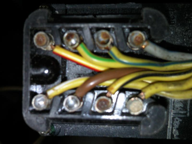

пришла в голову идея восстановить бортовой компьютер для своей машины SEC500. проблема заключаеться в том что при покупке машны он уже был неисправен а именно. на дисплее показывало не цыфры а какието космические иероглифы. еще мне сказали что сам компбютер был какбы отключен уже давно и кнопки управления компьютером было тоже отсоеденены (отрезаны ножом).
вчера подключил дисплей. светиться но на индикаторе ничего не показывает. все провода подключены (кроме пульта управления)
помогите пожалуйста разобраться где именно должен стоять в ногах пассажира.
и помогите пожалуйста с определением назначения данных блоков
1. этот блок крепитсья в торпеде справа за приборкой - что это?
2. в ногах у пассажира. слева. что здесь должно стоять?
3. в ногах пассажира справа - это я так понимаю реле стеклоподьемников и ремня?
Заранее спасибо за ответы!

На последнем фото - судя по надписи "speed control" - вероятно блок круиз-контроля. За приборкой - блок что на первом фото - VDO - а VDO производит приборки - может это он? А по проводке проследить ни как??? Ножом то отрезана, но идти должна была к блоку компьютера... Ну и еще как вариант - пойти скажем к диллеру и от обратного - открыть чертежи компьютера - и переписать блоки входящие в систему.
С блока на первом фото сними крышку и сфоткай, а также сфоткай дисплей компьютера - я по микросхемам попробую посмотреть что это за блок, но я должен видеть маркировку микросхем - можешь переписать и приложить к фото

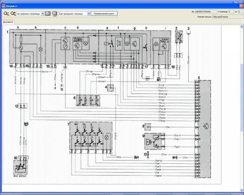

Точно, спасибо! Как раз проводку проверил все ведет к этому блоку-значит комп. Дисплей горит,но ничего не показывает. На разборках нет так что придеться заморочиться.. штекер от пульта был оторван. Но проводка осталась. У кого есть схема разпиновки пульта??
Mercedes-Benz SEC500 1986 v8, двигатель 5.6 (1991), w126, КЕ-Jtronic
WDB1260441A268285
#10 ОФФЛАЙН   zenderdb
zenderdb
  • Cообщений: 2912
  • Город:Масква
    W ЗАЗ 968А
Отправлено 05 January 2013 - 18:24
Схема то есть, только не видать нихрена обозначений

Мда.. мне хотя бы знать на какой номер какой цвет провода

Вот тебе распайка пульта

оО вообще шикарно!!!!!!! СУПЕР! СПАСИБО! с рождеством!
