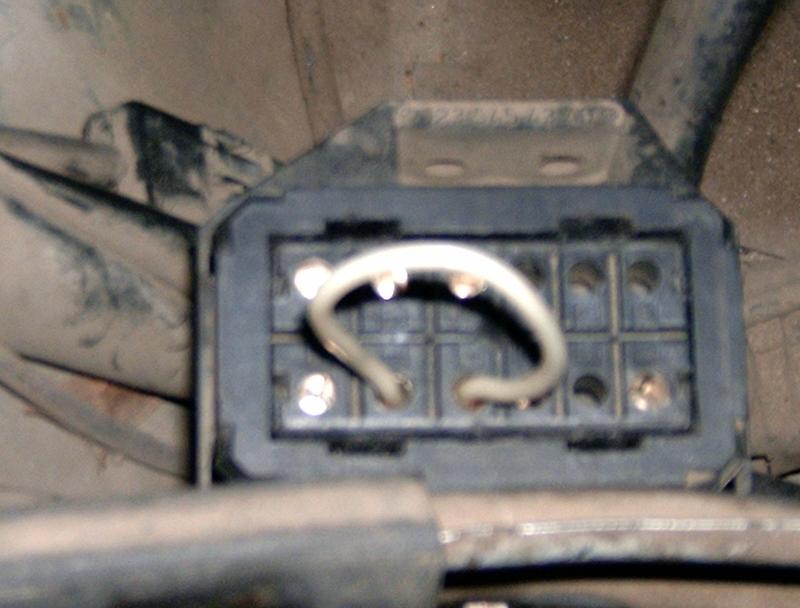

Если вместо реле поставить перемычку, двигатель работает нормально. Реле пропаяли, электролитические конденсаторы заменили. Машина на холостых оборотах стала работать нормально, в движении с холодным двигателем тоже, но после прогрева в движении при нажатии на педаль газа машина глохнет. Заводишь, - на ХХ нормально, хочешь ехать и нажимаешь на газ - глохнет. Но не всегда. Иногда ускоряется нормально. Поездил несколько дней с перемычкой, сегодня, перед тем как писать это сообщение, для более точного и полного описания проблемы, опять поставил реле, - на холодную завелась, поработала несколько минут и заглохла. Завожу, схватывается и глохнет.
Обороты подрегулировали винтом ХХ и еще там под щестигранник есть, его чуть-чуть потрогали. Хоть с реле, хоть с перемычкой обороты ХХ сейчас не различаются на холодном и на прогретом двигателе, я разницы не слышу, до ремонта после прогрева обороты падали.
С реле, особенно на холодную, двигатель чуток как бы подтраивает, по мере прогрева это подтраивание пропадает. С перемычкой работает изюмительно.

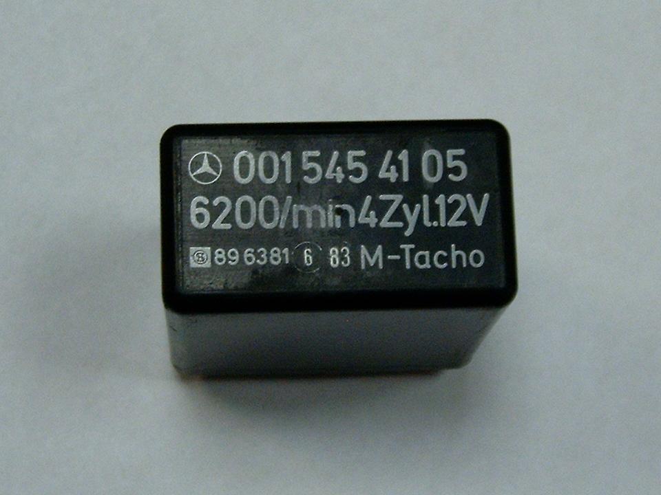

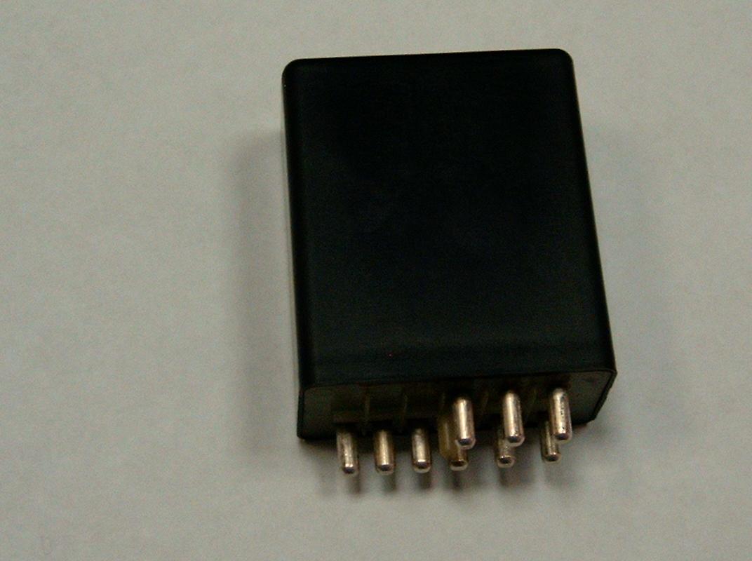

И еще вопрос. У меня стоит реле с шестью контактами в одном ряду и с тремя в другом, номер 0015454105. Экзист для моего вина дает номер 0015456705, вот фото его аналога
http://exist.ru/Part...;flag=385878644
Они взаимозаменяемы?

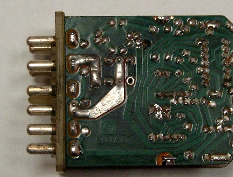

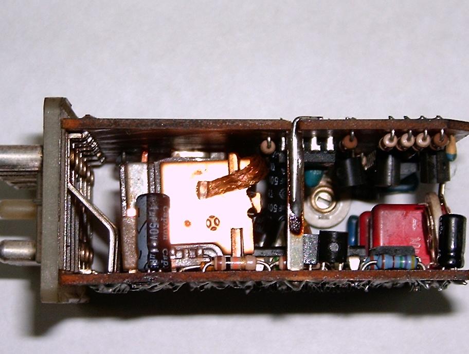

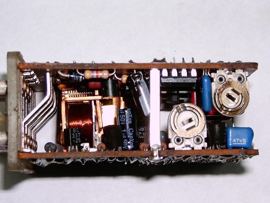

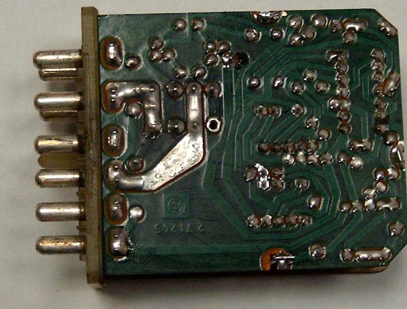

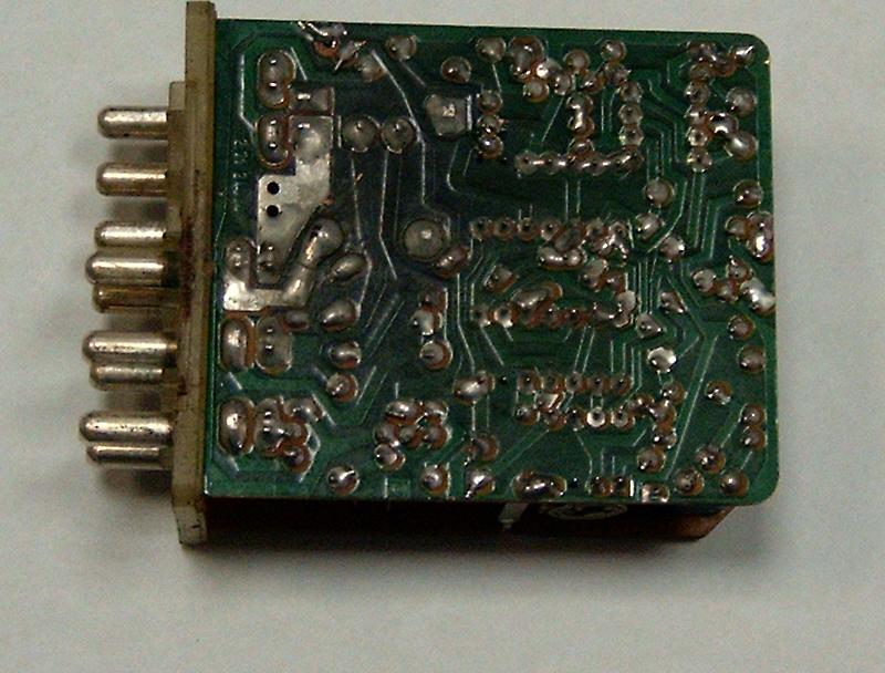

Фото пропаянного реле давай.
Вот.
Александр
W123 230E, 1983 г., 4МКПП
#5 ОФФЛАЙН   ЗоМер
Отправлено 07 January 2013 - 13:57
Света мало, плохо видно. Но вроде с пайками ок.

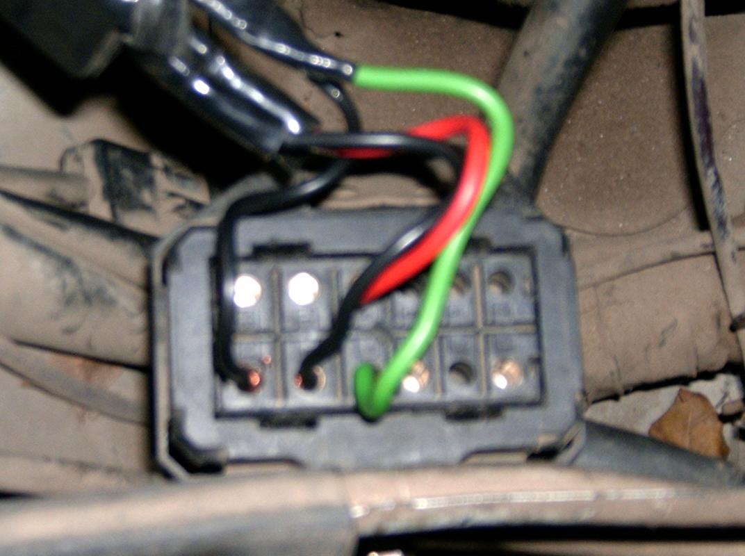

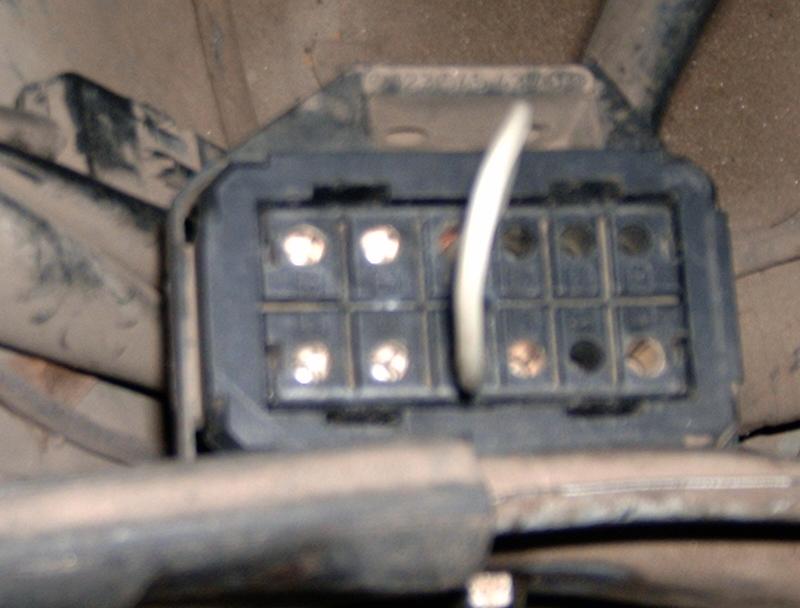

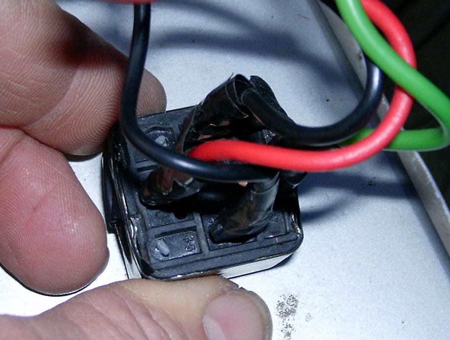

И может кому пригодится, - варианты эксплуатации авто без штатного реле бензонасоса.
Все известный способ:
Бензонасос при этом рабоатет всегда, очень неудобно, постоянно приходится лезть под капот ставить/снимать перемыччку.
Более продвинутый вариант подсказал мне инжекторщик:
В этом случае бензонасос работает при включенном зажигании, но ток идет через замок зажигания. Я подумал, что это нехорошо и поехал к своему товарищу-автоэлектрику, который сделал еще более продвинутый вариантс помощью обычной релюшки:
С этой конструкцией я проездил почти месяц.
Это самое лучшее решение.
