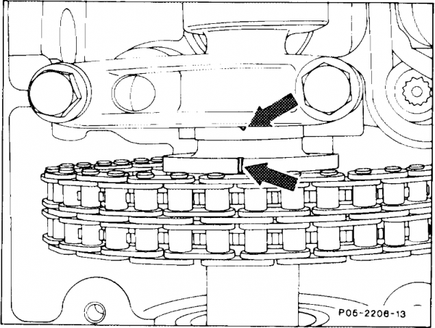

Сначала растяжку цепи посмотри, может её менять уже пора давно, а там глядишь и крутить ничего не надо будет.

Скажи, ветеран, как проверить цепь.Сначала растяжку цепи посмотри, может её менять уже пора давно, а там глядишь и крутить ничего не надо будет.

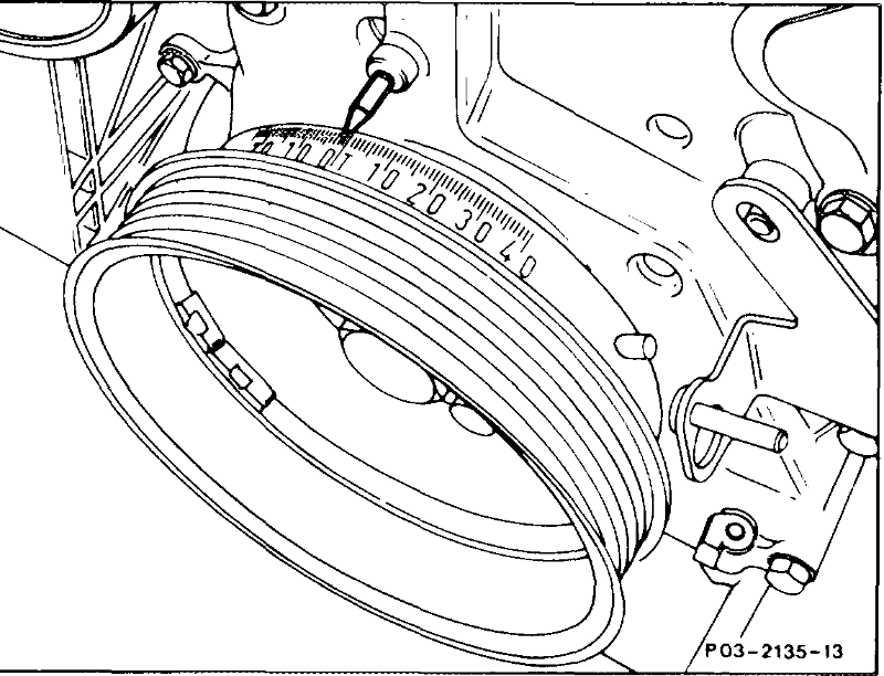

#15
Отправлено 07 January 2013 - 01:55
Правильное значение 14* или 15* до OT (в зависимости от варианта исполнения).Потом смотришь на сколько градусов показывает указометр на шкиве коленвала:
Good luck!!! ![]()
Сообщение отредактировал Dr. Diesel: 07 January 2013 - 02:02

Отправлено 12 January 2013 - 22:59
Друзья, все кто советовал крутить зажигание! Всем респект и уважение!
Разобрались сами, по книжке. Делали в гараже у дружбана.
1) выставили 0 на маховике коленвала( с первого раза не попали, пришлось перекручивать)
2) в ТНВД есть заглушка, так вот, заглушку выкручиваешь и ставишь метку, (которая внутри ТНВД на валу), посередине этого окошечка (метку видно только через зеркало).

Ну здрасте, с новым годом, как это 0 на маховике, когда надо 15 после нуля?1) выставили 0 на маховике коленвала
2) в ТНВД ставишь метку посередине окошечка.

Отправлено 13 January 2013 - 17:48
Да вот так. По книге.Ну здрасте, с новым годом, как это 0 на маховике, когда надо 15 после нуля?
