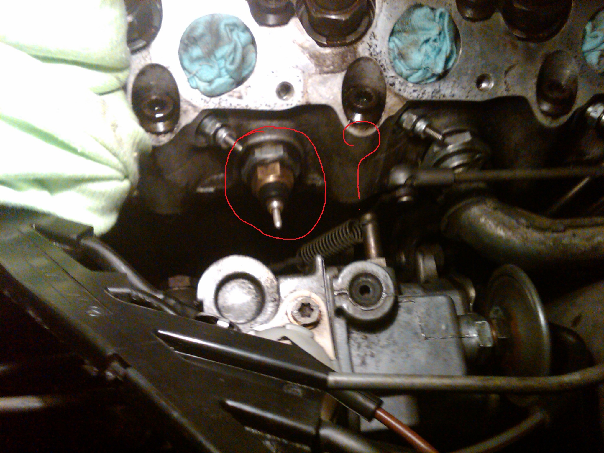

фото1 Это датчик, который отвечает за время работы свечей накала? Он соединен с пространством рубашки, и работает от температуры О.Ж.?

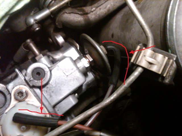

Фото2 Какие номера в экзисте на эти трубки, там много всяких трубочек д 3.5 мм, какие конкретно нужны.

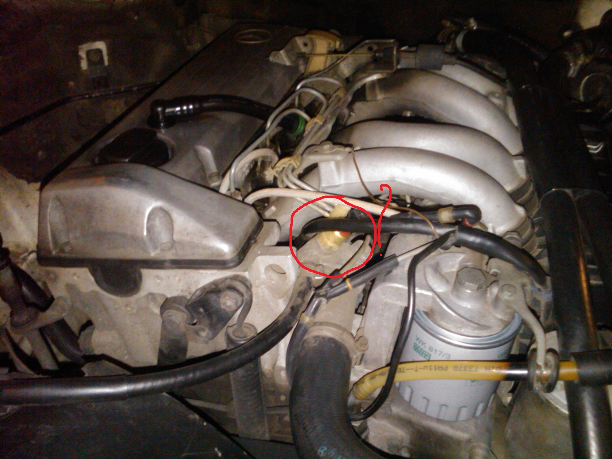

Фото3 Что это за датчик, за что он отвечает

1. Т в приборку
3. Вкл муфты вентилятора охл дв-ля.

+ шланги обратки замечательно подойдут взамен резиновых трубок

Отлично!!!, как раз позавчера менял шланги обратки, и осталось немного шланга.
Спасибо огромное за содействие,и ответы на мои вопросы! :up:
Номер детали A1179970982 заказывается метражом, по месту отрезаешь сколько надо
