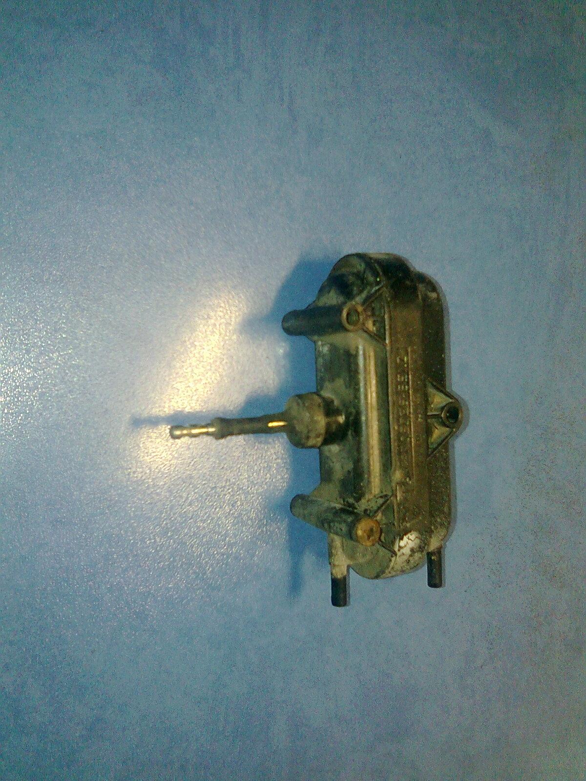

Вакуумный активатор замка двери W123. От старости лопнула резинка на штоке. Не смог найти тему о ее замене на шарик. Как отремонтировать активатор.
ЗЫ. электроприводы, компрессоры не предлагать. Хочу сделать как было.

Я поставил на все активаторы вот такие колпачки бошевские и забыл о ЦЗ
Правда цена на них у нас около 6 у.е. за 1 штуку, но зато надежно!
Удачи!

Я находил A0005462535, но не знал - станет или нет.

В бошевском колпачке, который на фото я немного подрезал резиновые полоски внизу, т.к. очень плотно
ходило и стало все норм, уже год ежжу!

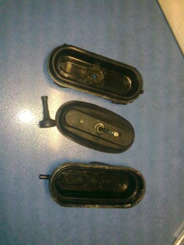

б/у не вариант.
Разобрал пару штук. У одного отверстие и в нижней мембране, у второго - то же скоро будет. Резина не вечна, 30 лет отжила уже.

от W124 не подходят - там один сосок и компрессор ЦЗ работает с реверсом.
Колхоз не удался - будем покупать новые, правда они в Беларуси от 78 долларов. Буду заказывать через Россию.
