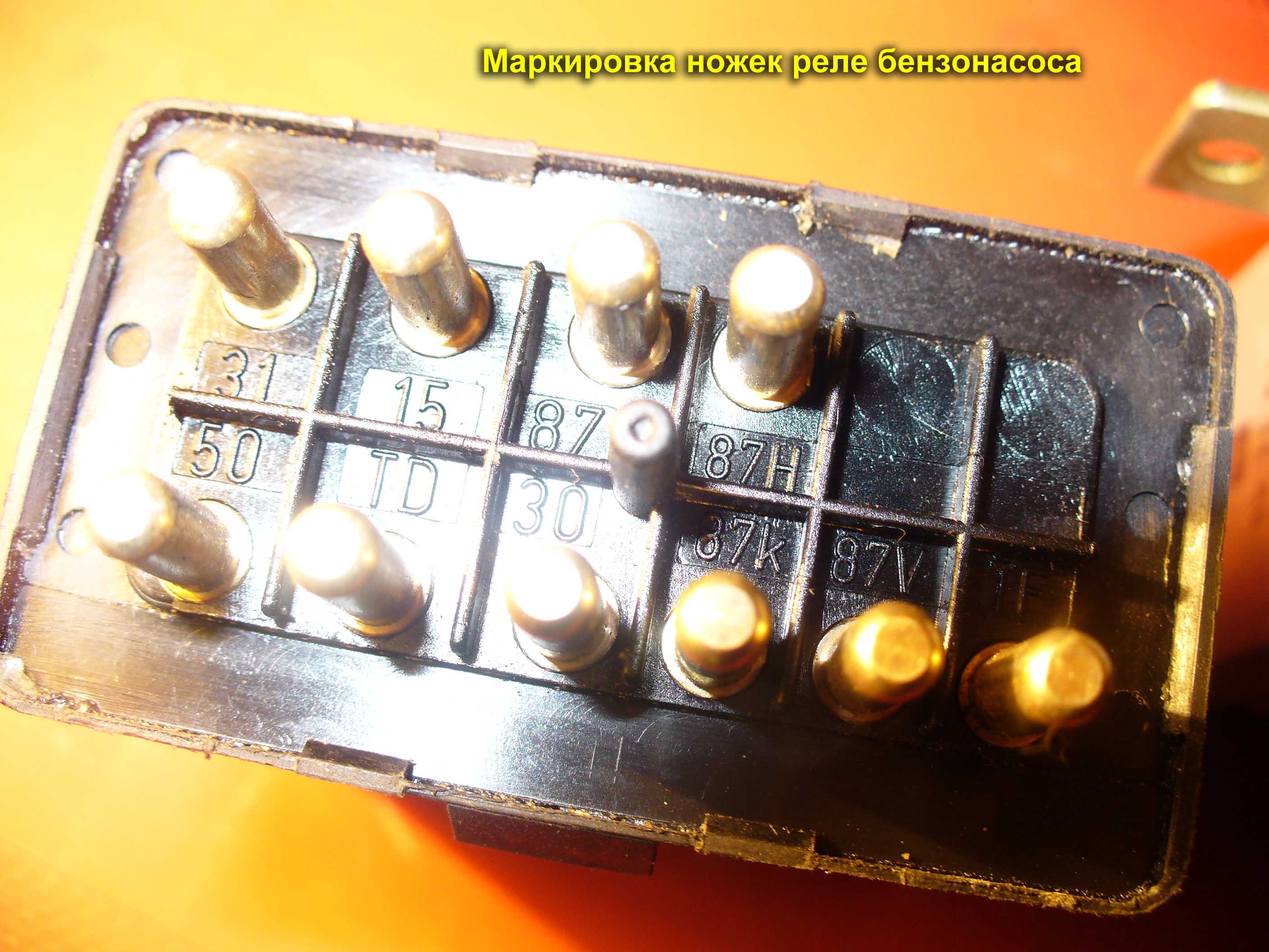

Спасибо большое за дельный совет. Скажите как подключить "Вытащить реле бензонасоса и вставить перемычку на контакты 7-8 колодки". При этом включится бензонасос. Если фото скиньте люди добрые. Где она находится я знаю, а вот как подключить на какие перемычки была бы фото, было бы классно. Заранее благодарен!!

Вытащить реле бензонасоса оно прямоугольное у меня за акумом находиться. И перемкнуть перемычкой контакты 30-87. Они есы вынуть реле по средине находяться. И лучше это делать мультиметром в режиме измерения тока. Сразу ток на насосе можно померить не должно быть больше 9-10 А. Если посветить в колодку при снятом реле то там все контакты подписаны и на релюшке тоже. На самом реле написано также по немецки (4-цилиндра) или что то вроде того.
Перемкнуть нужно 30 и 87, в колодке эти клеммы под номерами 7 и 8.
Можно один вопрос в чужой теме?87H-это я так понял прогрев ДК,а 87К-это что?И если у меня подогрев ДК шел на старом реле с ноги 87,кину перемычку с 87 на 87 H ничего не сломаю?
87Н питание обогрева датчика кислорода
87К выход разрешения фунуции Kick-down
87 подача питания на бензонасос
Если реле частично не работает и собираться делать перемычки - какой результат требуется получить?
если питание БН то 30 и 87

[quote name='AndrW124E230' post='1575953' date='13.1.2013, 22:49']87Н питание обогрева датчика кислорода
30 +12В постоянное не зависит от вкл. зажигания.Питание на ПФ,на старом приходило питание на ДК с 87 на новом с 87H,по схеме смотрел -банальная перемычка,на старом реле нет питания на ПФ,все проверено не работает частично реле,найдено другое с прогревом ДК с ноги 87 H.в перемычке была суть вопроса

Я лишь изложил теорию описанную на форуме .
У меня стоит перемычка 50на 87v -т.е. вкл. пусковой на время работы стартера
87на 87Н получится вкл. обогрева на время работы БН
В электрике не силен, но если обогрев не заберет амперы или вольты от 87
и не повлияет на работу БН.
Но однозначно сказать не могу к сожалению.
MB W124 230Е M102982 5МКПП 88г.в.
РБ
Таким способом (87-87Н) не будет работать... Нужно 30-87. Не могу понять, зачем перемыкать 30-87Н ???
janikvovan хотел так запитать обогрев ЛЗ.

+100 просто на старом реле подогрев ДК шел с ноги87 а на новом есть уже нога 87H,но так как у мну нет этого контакта придется кинуть перемычку,да и на схеме банальгая перемычка,релюшки отличаются только выводами оьогрева ДК(на старой реле не работала ПФ,на новой все работает,но обогрев ДК идет с другой ноги-это суть темы)спасибо.
