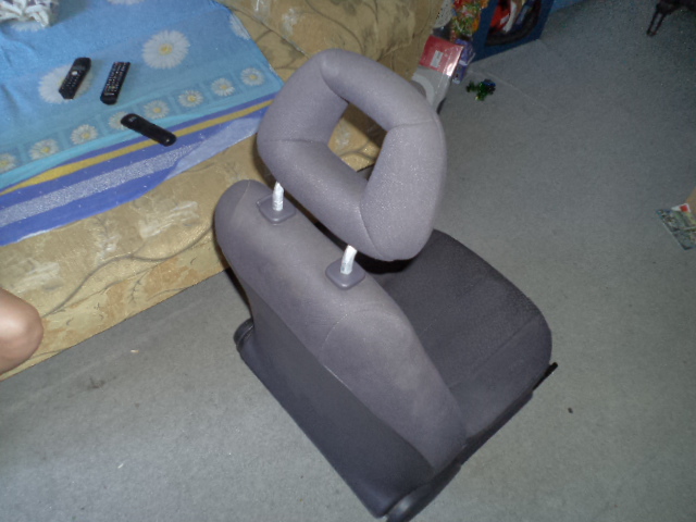

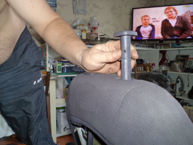

Снимаем сиденье с автомобиля,заносим домой,снимаем подголовник и...DSC02293.JPG

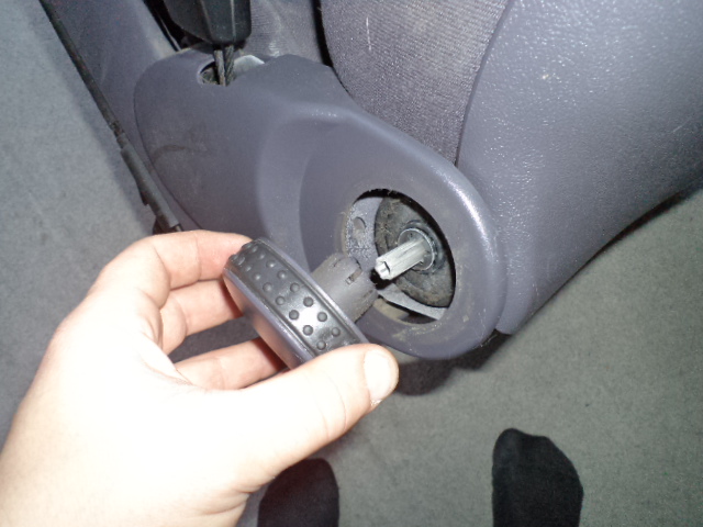

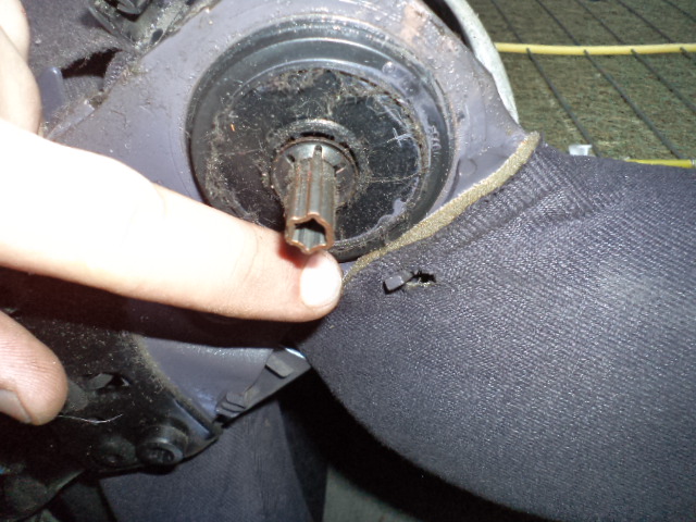

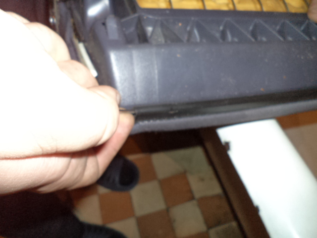

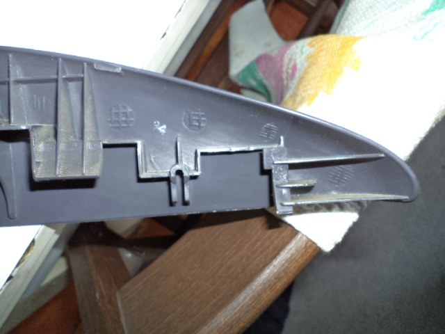

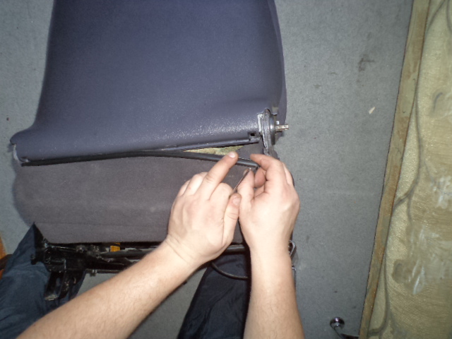

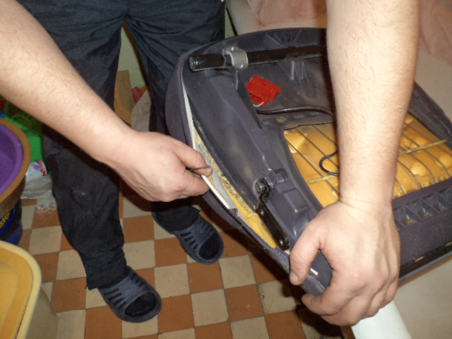

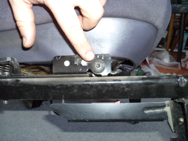

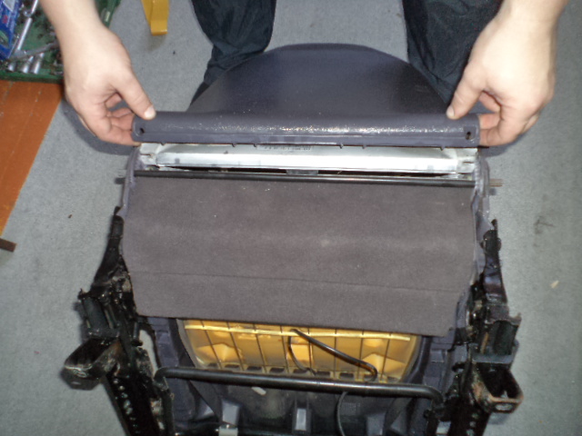

Переворачиваем сидушку и отсоединяем платину крепления подкладки от направляющей спинкиDSC02302.JPG

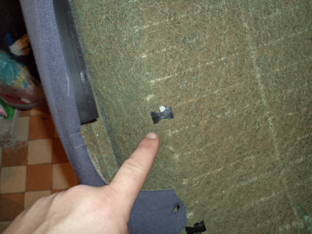

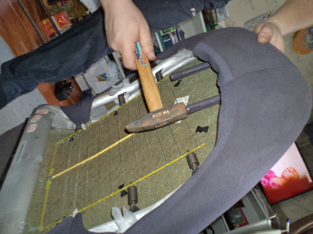

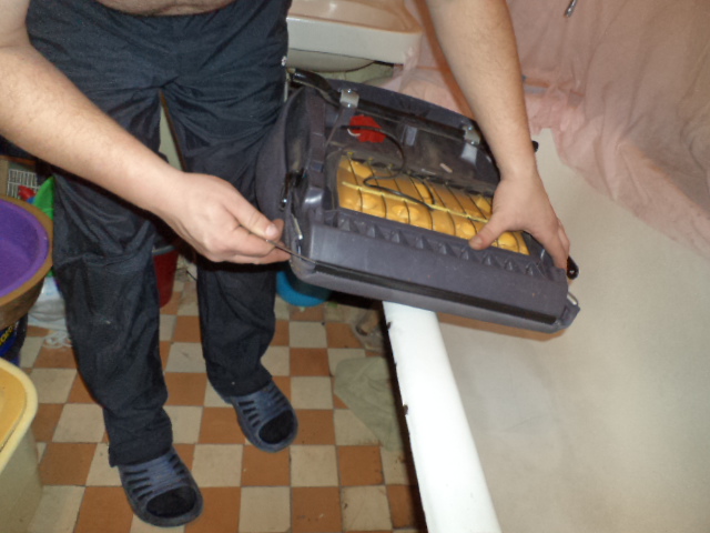

Справой стороны направляющей нажимаем стопор и легкими ударами выбиваем напрвляющие и вытаскиваем ихDSC02305.JPG DSC02306.JPG

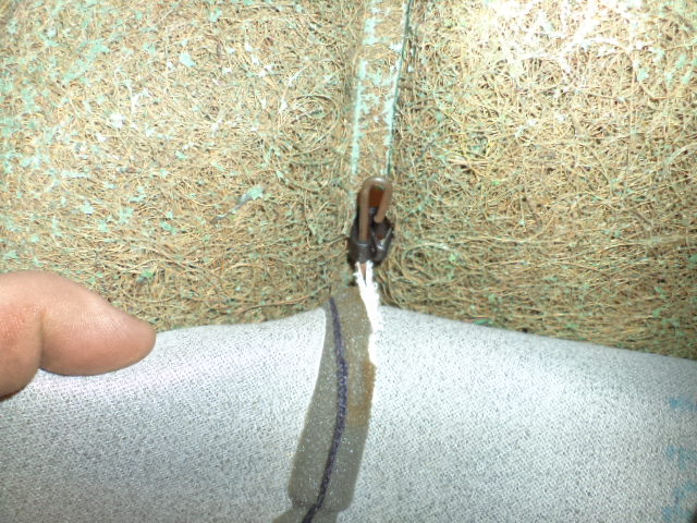

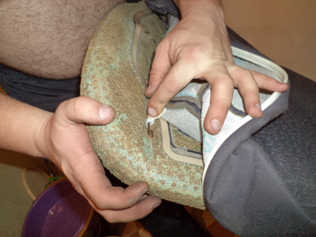

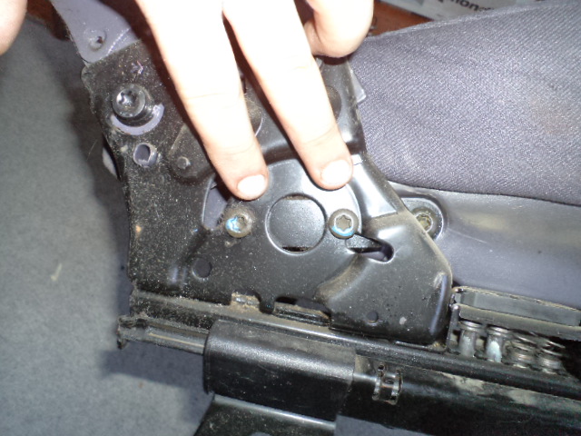

Откручиваем по три винта с каждой стороны(на водительском откручиваем только по два больших винта) снимаем подушкуDSC02310.JPG DSC02312.JPG

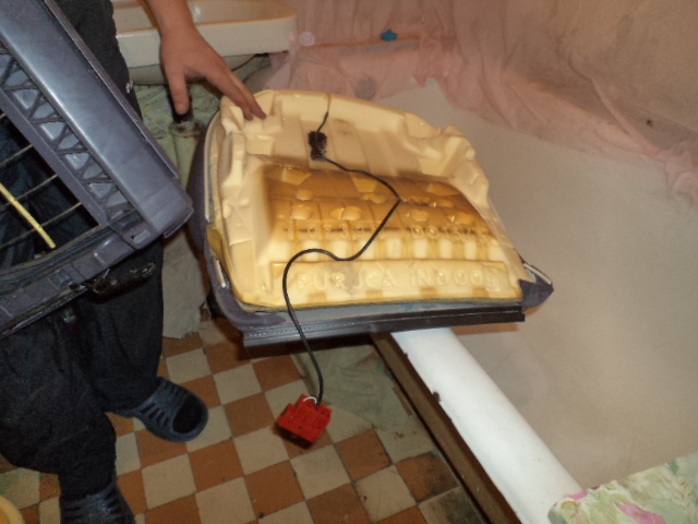

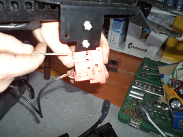

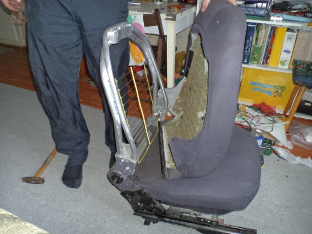

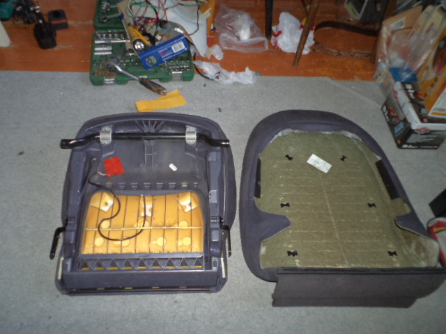

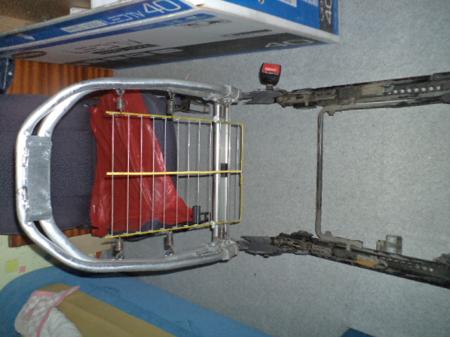

И подущки туда каркас сиденья сюда(полюбовавшись на каркас Рекаро откладываем его в сторону)DSC02314.JPG DSC02315.JPG

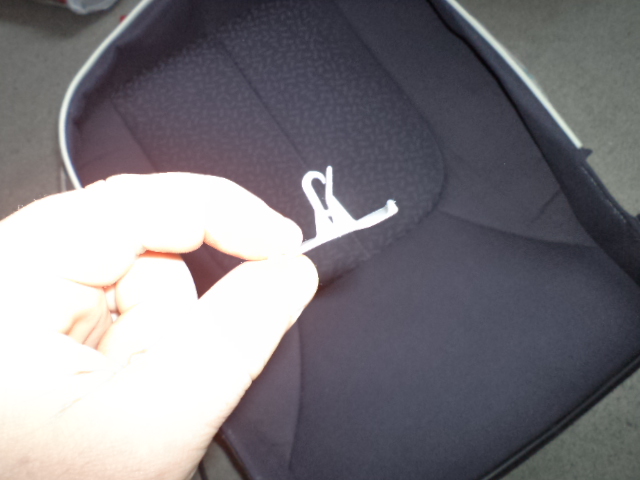

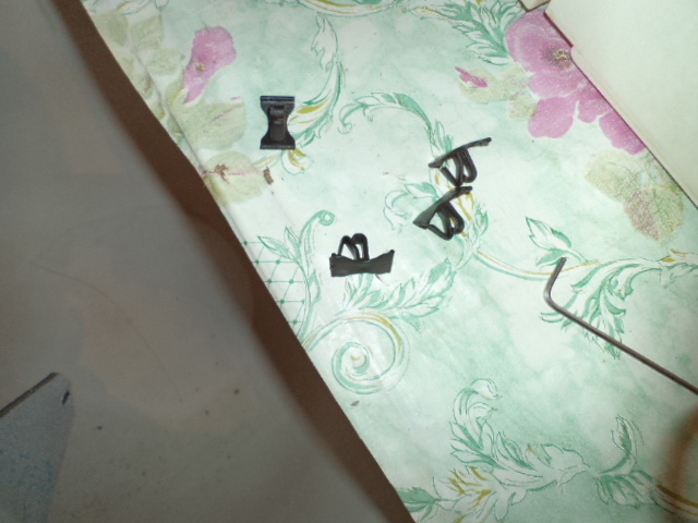

Начинаем снимать обшивку с подушки,выщелкиваем заднюю клипсу и вынимаем белый ободок из пазаDSC02317.JPG DSC02318.JPG DSC02319.JPG

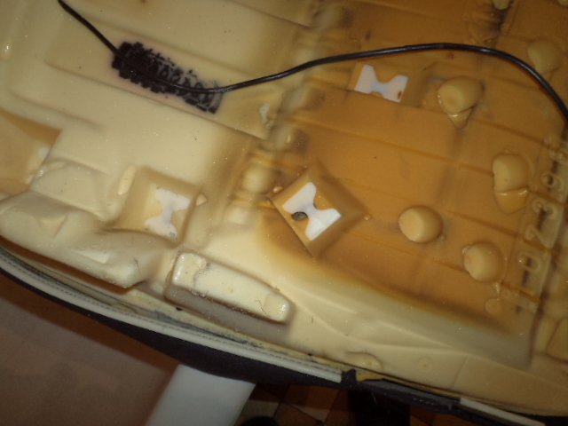

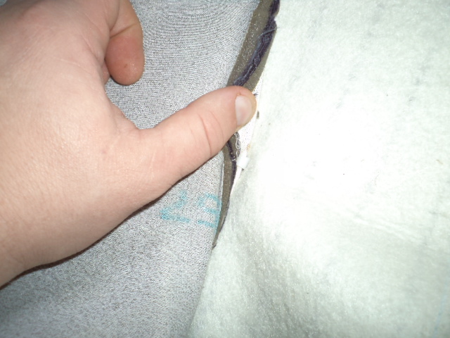

Отсоединяем белые крючки от шва на обшивке снимаем обшивкуDSC02320.JPG DSC02321.JPG DSC02322.JPG

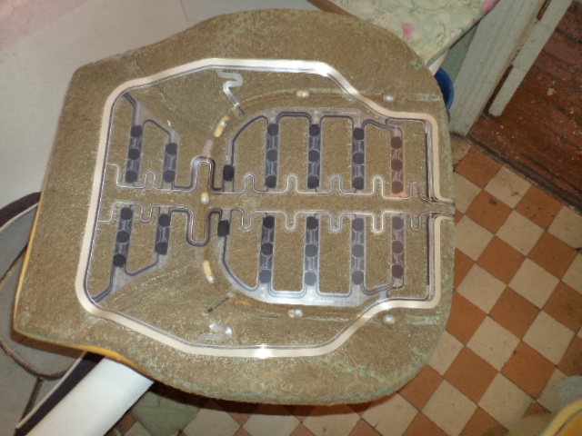

Аккуратно снимаем систему распознования DSC02324.JPG и переходим к спинке
Обшивка спинки снимается аналогично,с той разницей,что клипсы меньше и черные,и подкладка не поролон,а кокосDSC02325.JPG DSC02326.JPG DSC02327.JPG DSC02328.JPG

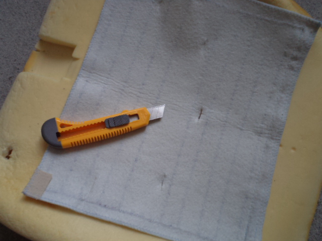

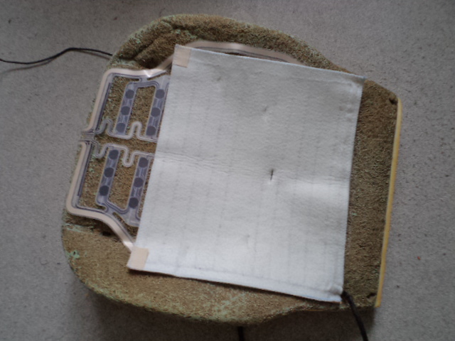

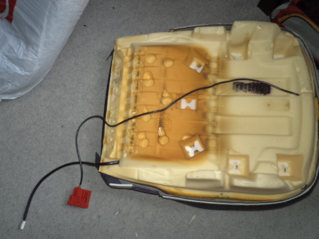

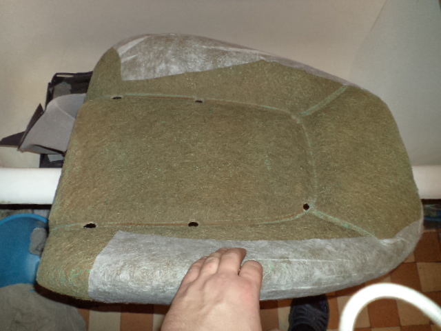

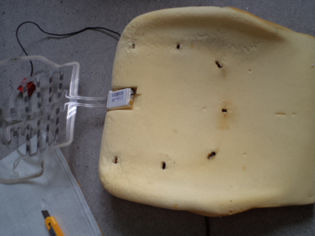

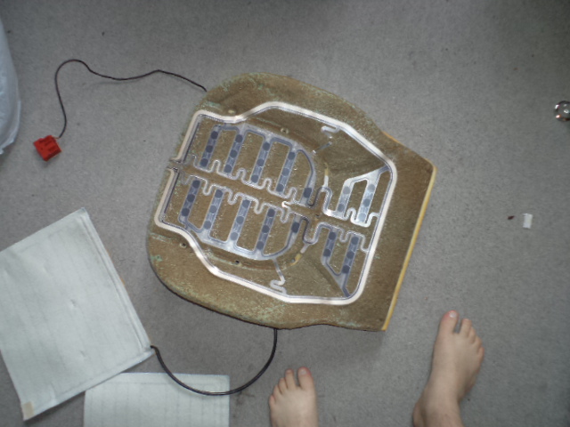

Берем подогрев,прорезаем в нем отверстия напротив отверстий в подушке и кокосеDSC02358.JPG
Устанавливаем систему распознавания,подогрев,совмещаем отверстияDSC02359.JPG DSC02360.JPG DSC02361.JPG

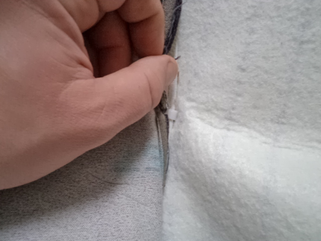

Крепим клипсы к обшивке,натягиваем закрепляем,делаем отверстие под провод и собираем в обратной последовательности...DSC02362.JPG DSC02363.JPG DSC02365.JPG DSC02364.JPG
