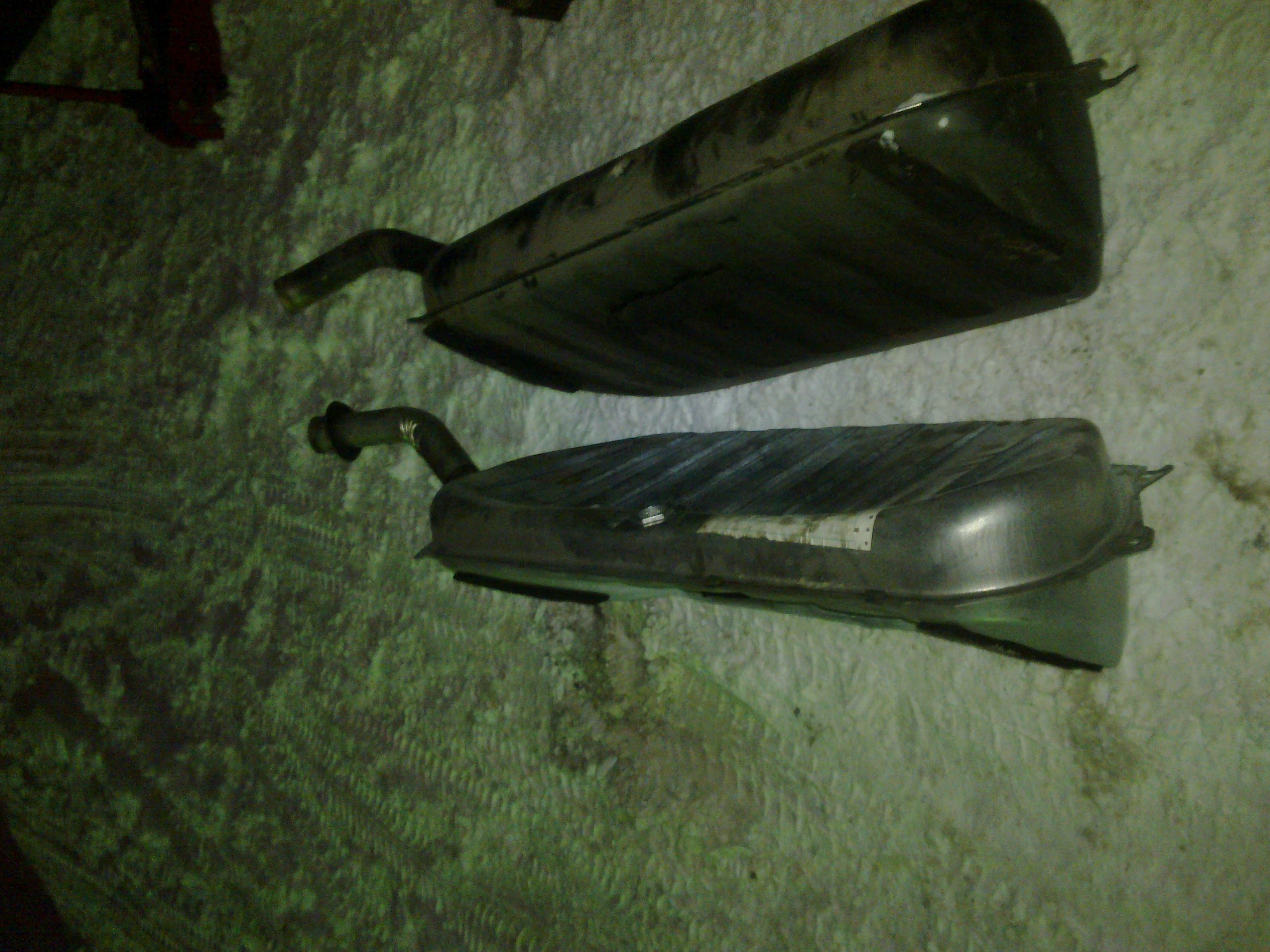

вот , внизу который снял, такая же хня была .... меняй, цена вопроса смешная.
