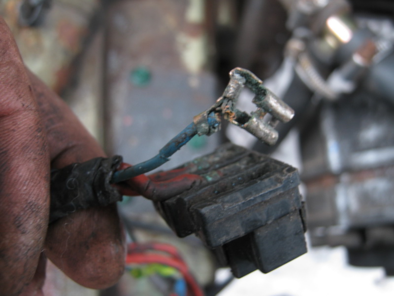

Итак: первым делом проверил все подряд предохранители. Нормально проверил - перемычкой между лапками на блоке. не загорается.
Проверил целостность самой лампочки зарядки. Снял и почистил штеккер который одевается на генератор. В штеккере этом 3 провода. 2 побольше и 1 маленький.
Поверил тестером на этом штеккере напругу при включенном зажигании. На 2-х больших - 12 (с копейками) вольт показало, на маленьком 0.4В. Нормально это или нет?

У тебя нет напряжения на обмотке возбуждения. Напруга на нее приходит с лампочки АКБ в приборке, голубой провод.
На лампочку в приборке напруга приходит от замка зажигания с 15 клеммы провод голубой-красный.
На лампу при вкл зажигании должно приходить напряжение АКБ 12В, с лампы оно же должно приходить на тонкий провод в генераторе.
Два толстых провода монопенисуальны, порядок их не важен.
Толстые красные на толстые клемы, голубой на тонкую(узкую).

вобщем я понял так - проверить линию от замка до лампочки и от лампочки до гены, тонкий провод. если там все в порядке, обрыва нет, но нет и тока то попробую замок зажигания поменять. спасибо, завтра отпишусь по рез-ту.У тебя нет напряжения на обмотке возбуждения. Напруга на нее приходит с лампочки АКБ в приборке, голубой провод.
