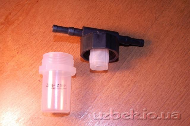

Была та же беда-снял трубку и блок,дома прогрел,промыл спиртом несколько раз-помогло.Пока не собрался,но буду ставить разборный топливный фильтр-отстойник в нижнюю точку трубки.сегодня снял трубочку была немного забита но вроде норм правда разобрать то разобрал а вот собрать не получилось)

-фильтр , я считаю это полумера надо подходить сразу и конкретно к решению даной проблемы
