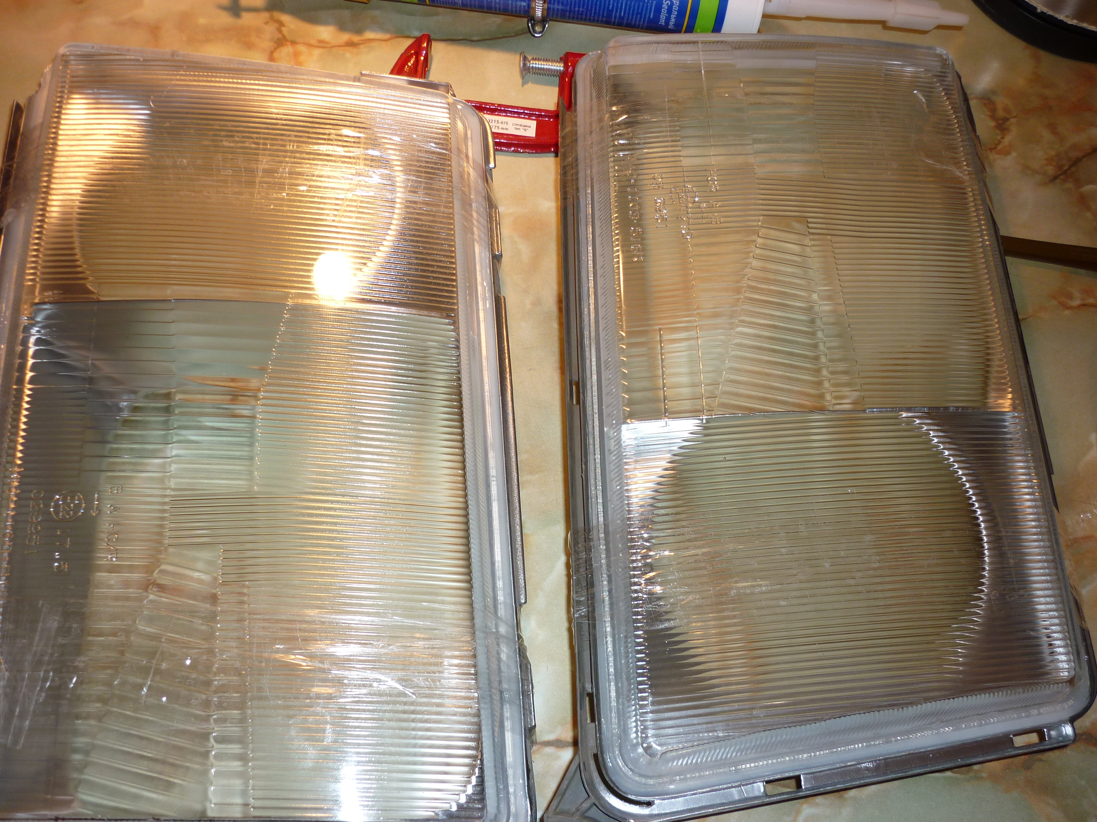

Тут на рынке появилось сладкое предложение по стеклам фары , как было сказано в 4 раза дешевле чем самый дешевый не оригинал.
собственно обещал рассказать на сколько оно фикально, так скажу по геометрии оно очень хорошо, только в экзист оно пришло с пометкой брак , было два дифекта литья стекла в виде полоски которые на скорость не влияют , ну и по цене все можно простить.
Стекло я ранее не менял и поэтому для меня стало удивлением ,что оно не вставляется ,а вклеивается.
Далее долго думал как снять старое, и решил что осколки срезать будет легче.
Тут пытался снять маркировку , но не получилось , и цена соответственно.
Зачистив , и намазав герметиком предворительно обезжирив ,приложил стекло, пришлось чуть приминить груз и струбцинку.
Как знать, как знать. Если с такими стеклами будет плохо видно, то и на скорость повлияет.
Уже раз писал. Поторюсь. Разбилось одно стекло, поставил не оригинал. Фара с оригинальным стеклом давала четкий треугольник. фара с аналогом размытое пятно. Чтобы все понять достаточно один раз посмотреть на стекло изнутри. На оригинале линии четкие, на аналогах засплывчатые. Свет с такими фарами в пучек, как положено, не соберешь. Вот и ставят потом лампы мощнее, проводка и релюхи горят а толку мало. Мое мнение лучше б/у оригинал, если только не убитый напрочь, чем новые аналоги.
#6 ОФФЛАЙН   Сим
  • Cообщений: 17192
Отправлено 12 January 2013 - 22:12
легче было положить в большую сковородку, залить водой и покипятить минут 5, тогда стекло отошлобы довольно легко. Это из опыта общения :mrgreen: с фарами БМВ-там стекла клееные. Некоторые нагревают в духовке-но есть большой риск поплавить пластик, при "варке" такого не бывает :mrgreen:

герметик серый для двигателя,для стёкол есть прозрачный,но думаю тоже держать будет
всё продано....
#8 ОФФЛАЙН   mixxxxail
mixxxxail
  • Cообщений: 1970
  • Город:москва ВАО Выхино
Отправлено 12 January 2013 - 22:32
Да, для стекол прозрачный , но сказали ,что любой пойдет только обезжирить нужно.Кум пугает .что вывалится ,у него при продаже машины один раз отвалилось свежее приклеенное. Сам на 08 клеил ,даже не обезжиривал-нормально держалось.

В ожидании таких же стёкол, вспомнилось, что кто-то красил рамки в черный цвет. Никто не подкинет фоток как оно?
Вроде даже пластик внутри самих фар, отражатели вроде вынимал... :redface: ....

По номеру уже ответили. По поводу рамок в черный цвет... Почему спрашиваю: когда брал машину стёкла были разные, рамки похоже тоже немного разнотон. Вот думаю, сделать их черными (машина черная) или серебристыми? Что думаете?

Снял сегодня сови фары, разобрал. Родные стёкла пытался снять по-человечески, но пришлось выбивать. Покрасил рамки в хром, вклеил стёкла. Фото:
