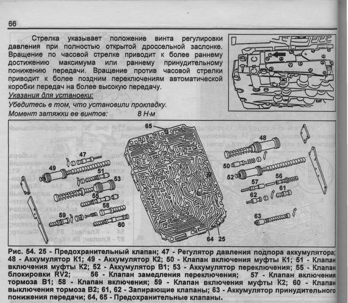

вот нарыл что отвечает за старт с первой или второй передачи
Прикрепленные файлы
Сообщение отредактировал oleg213: 04 February 2013 - 22:55
чет не совпадос какой то по рисункам получается у тебя на рисунке этот клапан в одном месте а по книге что на сайте его там нет________________.jpg
он больше похож на номер 47,но он с другой стороны
