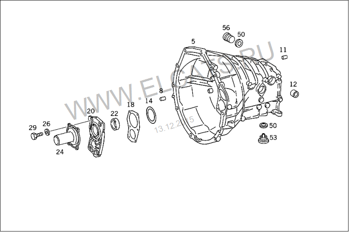

Читал ты, дружище, про АКПП. Здесь ничего этого нет. На первой картинке 53 сливная пробка, 56 - заливная, она же пробка уровня. Ключ - шестигранник на 14 с длинным воротком.
Благодарю, уважаемый! :oops:
Уже и друг меня просветил. Что на механике у меня и сливного то отверстия не должно быть! :unsure: О как!!! Мурзик то у меня пока стоит, пока езжу на другом автомобиле. Ну, думаю, надо по теории сперва просветиться поподробнее. Что бы потом залез - все сделал сразу. Что бы потом не возникало непонятных вопросов.
