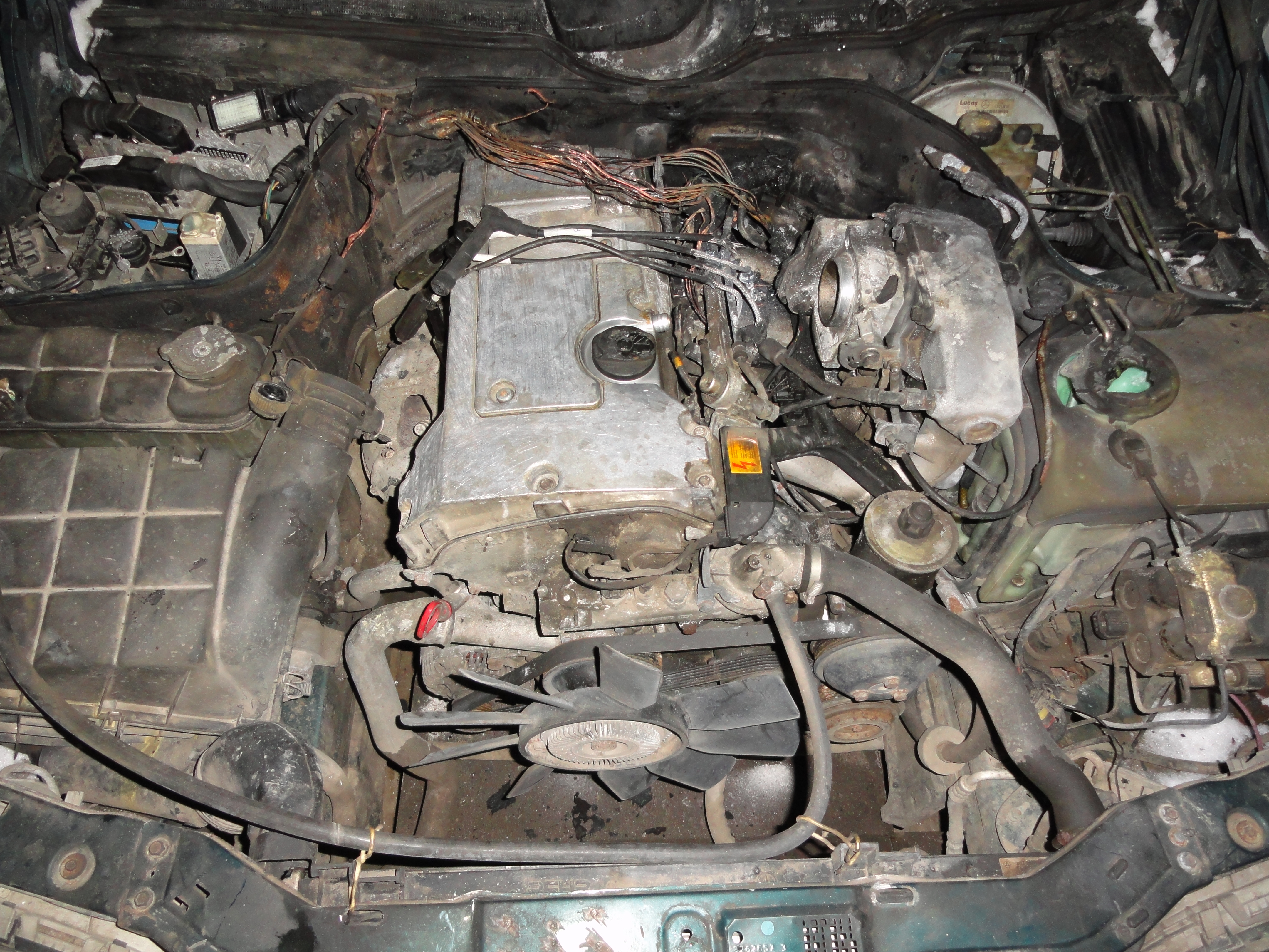

Замкнула проводка,сгорели шланги.Интересует куда идут 3 шланга от впускного коллектора(за дросселем),шланг на вп.кол-ре под 3 форсункой,шланг с топливной рампы сверху над 1 форсункой,и какая из трубок топливной магистрали подача и обратка(верхняя и нижняя)DSC03070.JPG

книгу очевидно нужно купить. Можно сдесь псомотреть http://www.auto-part...p;client=dr2000
верхняя очевидно подача, нижняя возврат. под дроселем как правило на вакумник тормозов, по толщене сразу ясно. За дроселем источник вакума, на рампу, на тройник возле вакумника,

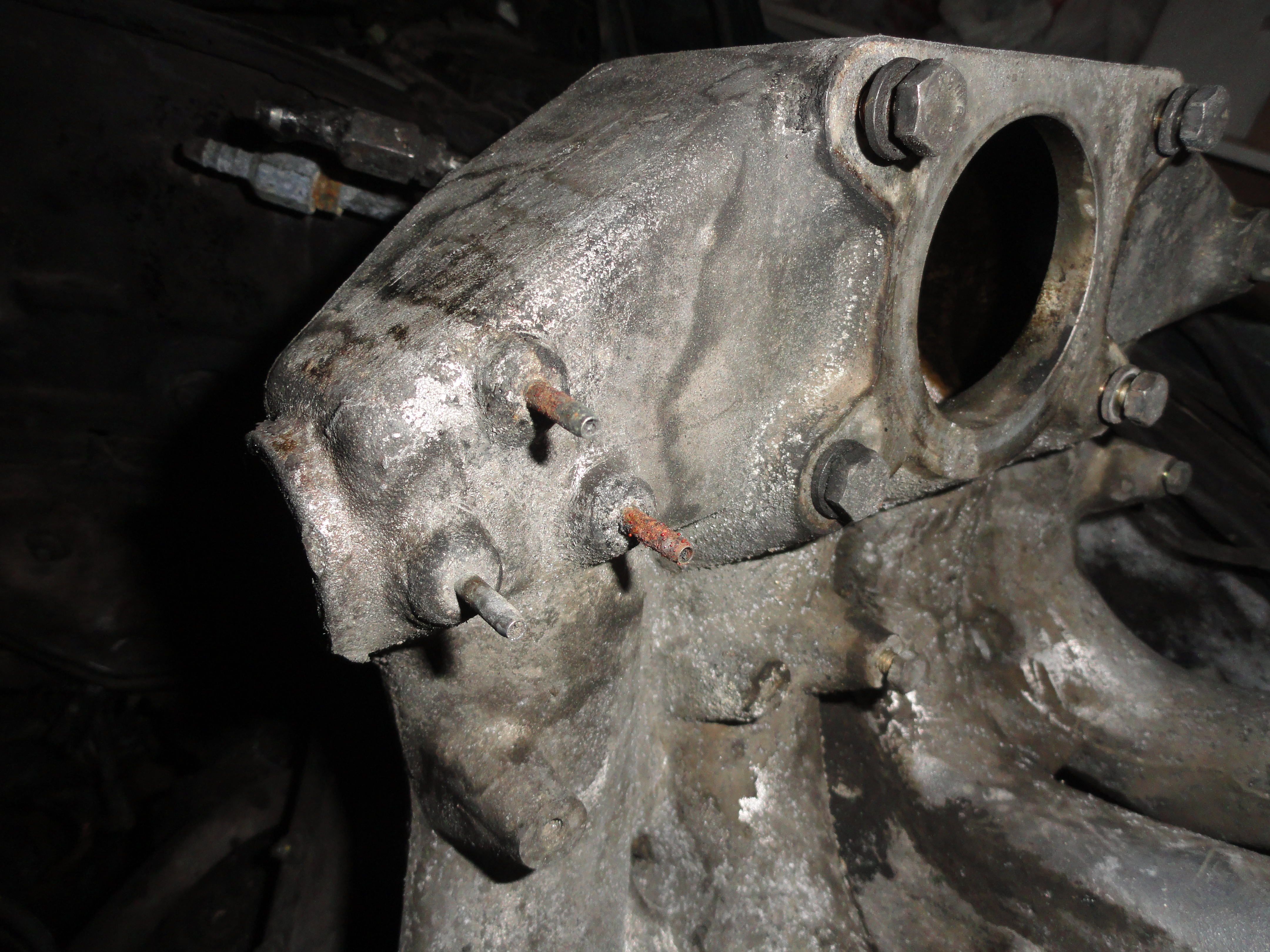

За ссылку спасибо,такой ещё не видел,я не могу разобраться с "сосками"на впускном коллекторе.Вот фотоDSC03117.JPG
