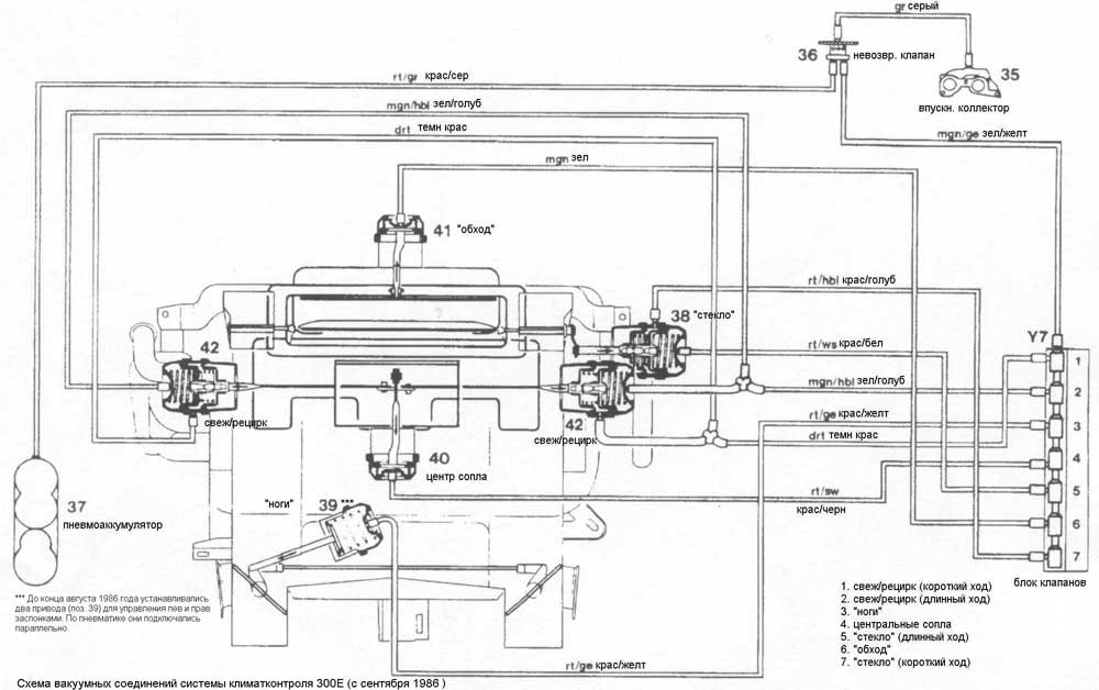

Всем доброе время суток. У меня случилась такая проблема с Е250 (w124) кондиционер.
Центральная консоль подачи воздуха в салон, вообще не пропускает поток воздуха...
Колесеко регулировки центальних сопел работает
Также включаю кнопку циркуляция воздуха в салоне и усиленого потока как раньше...с центральной консоли воздух непоступает..
обдув по бокам ...в ноги... стекло ....работает ... сила потока от 1...4 работает отлично...холод и тепло работает....
Прочитав форум... есть подозрение на вакумную систему... тoлько что и как отвечает за центральние сопла....
. помогите советом...куда копать..

:moderator: все довольно банально...слетела трубка вакуума под колектором ....
Вопрос решен.
