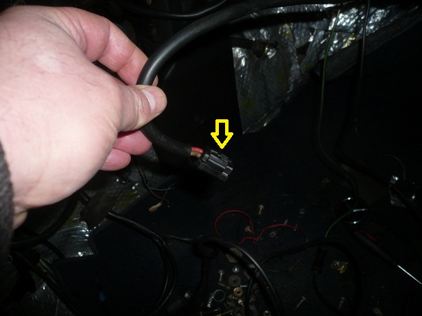

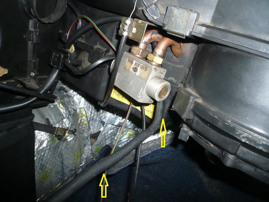

Поставили на машину салонную часть кондея. Проводку кондейную подключили. Всё по феншую. А один клемниничек 2-х контактный с проводом длиной 300-400мм. остался не при делах. Провод тянется из печки. Чо делать не знаем. Советик добрый подкиньте.

Эти провода идут от сопротивлений регулирующих обороты вентилятора печки-испарителя. Ну а разъём на второй фотке, как раз подключается к вентилятору печки-испарителя.
Провода должны быть красный и коричневый.

Как же ты ставил печку и не видел резисторов. В 123 на воздухозаборнике. №83

Я же тебе по телефону объяснял, что резисторы стоят в воздухозаборнике. Я ещё раз изучил эл. схему и твои фотки - провод, который на фотографии это провод на вентилятор!!!

Спасибо парни. Разобрались. Это вентилятор. Задели провод он и свалился, а у нас паника. До этого пробовали всё работало.
