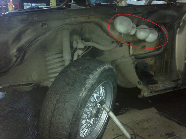

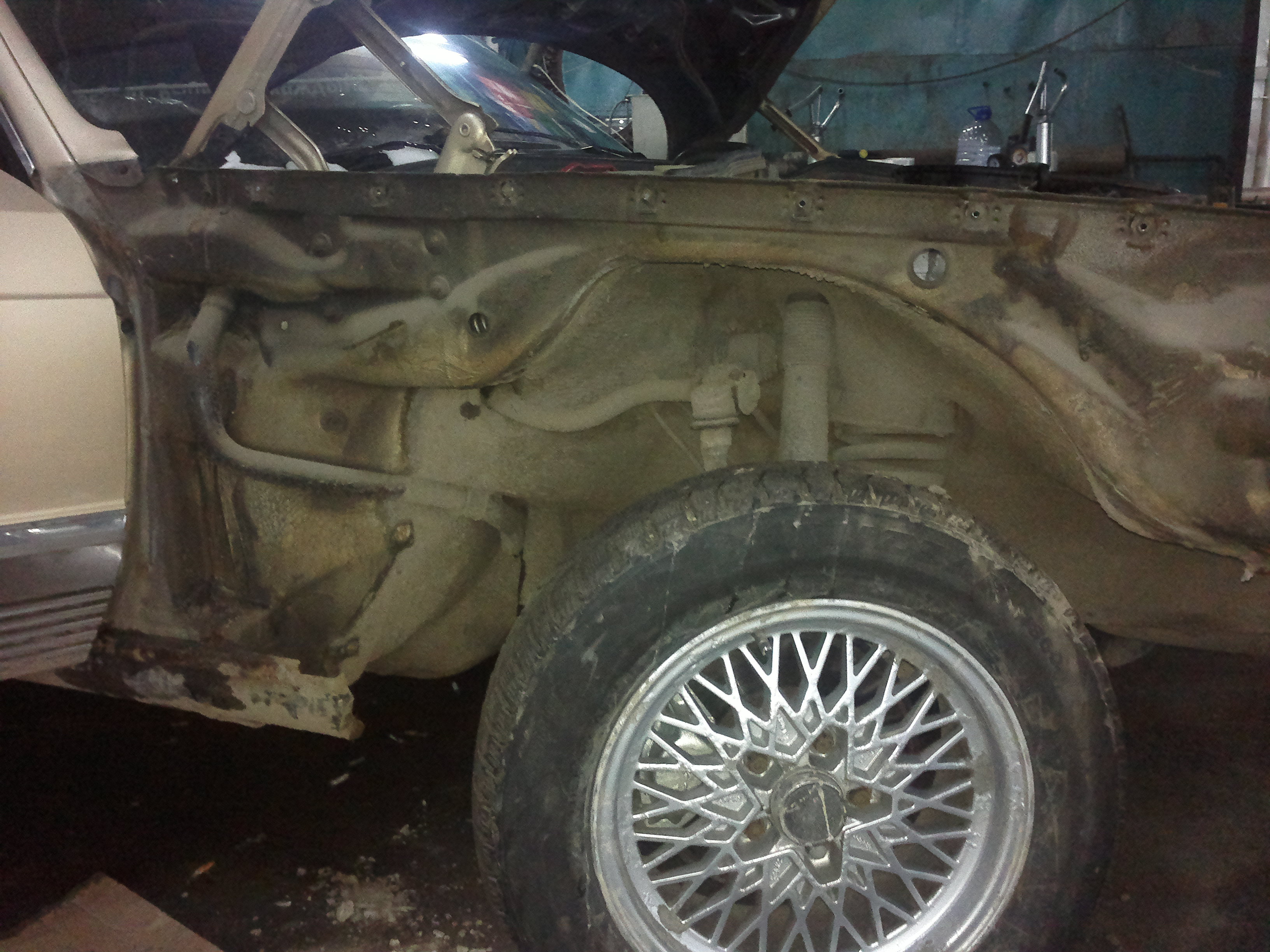

в запале охоты на ржавчину решил сегодня снять крылья передние...ожидал полную жо... тама

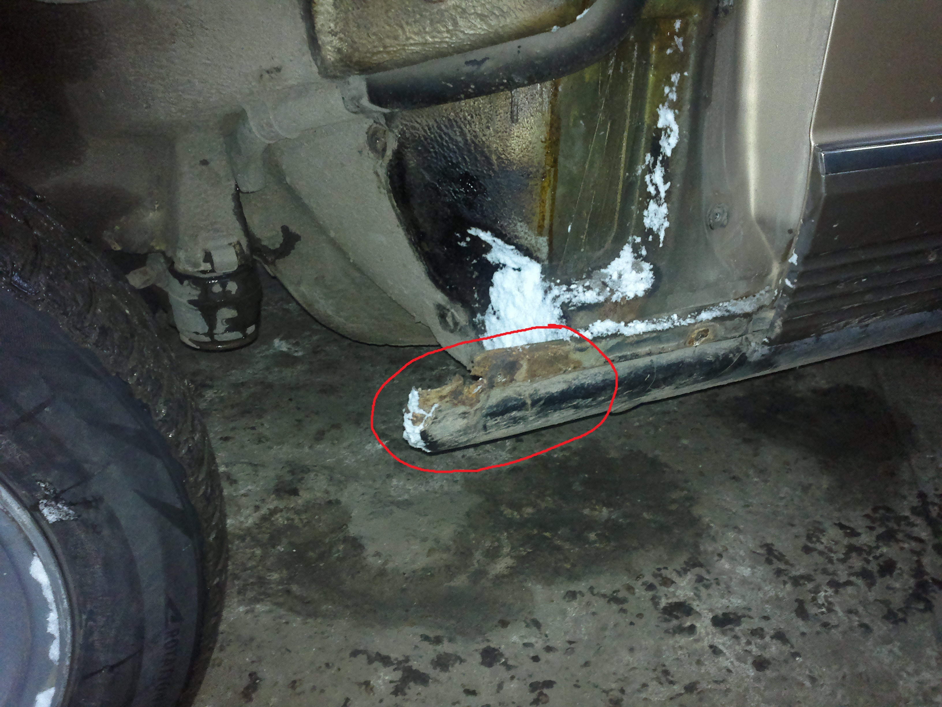

но обнаружилось только вот это
надеюсь это делается без замены порогов целиком???

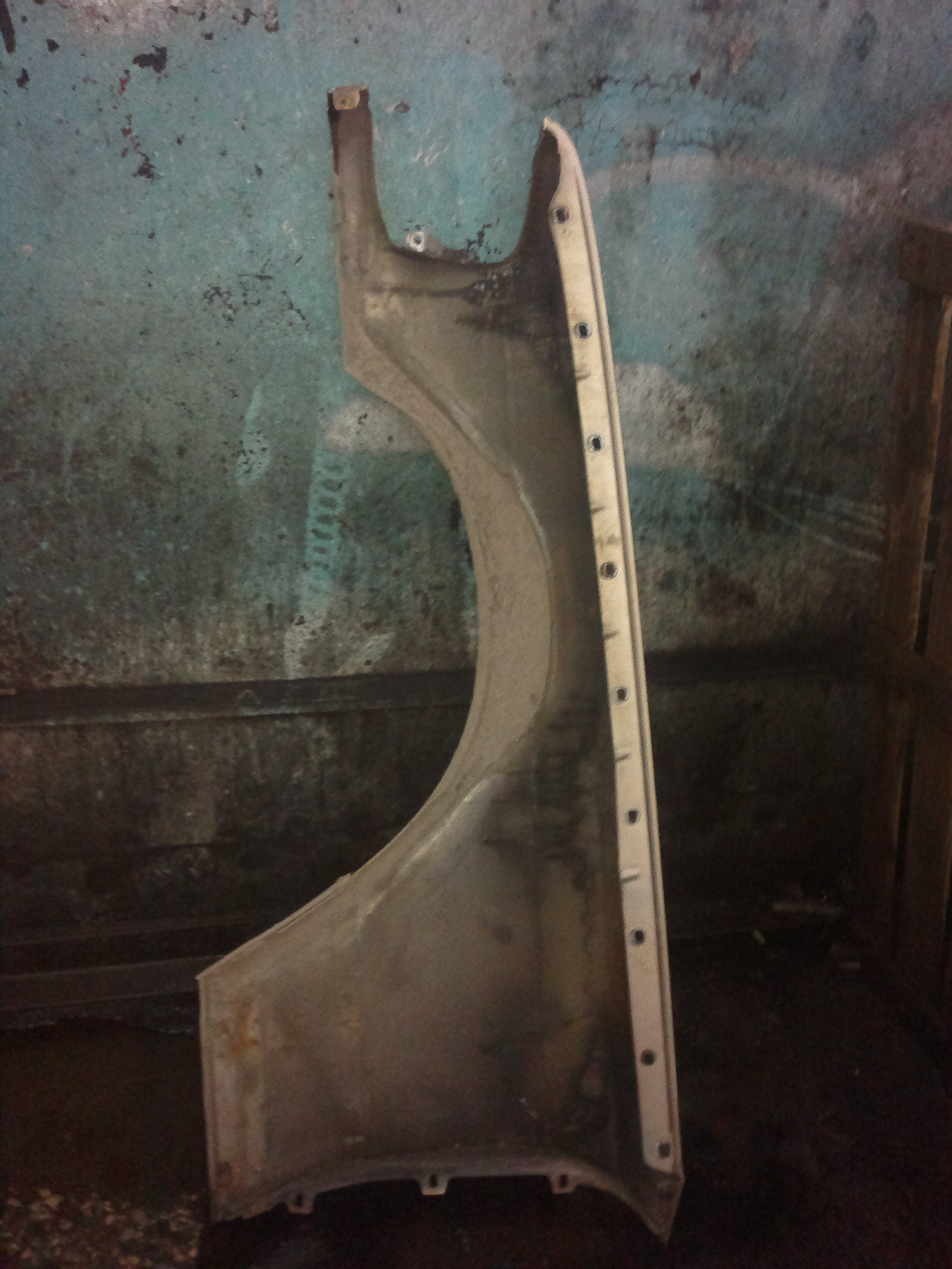

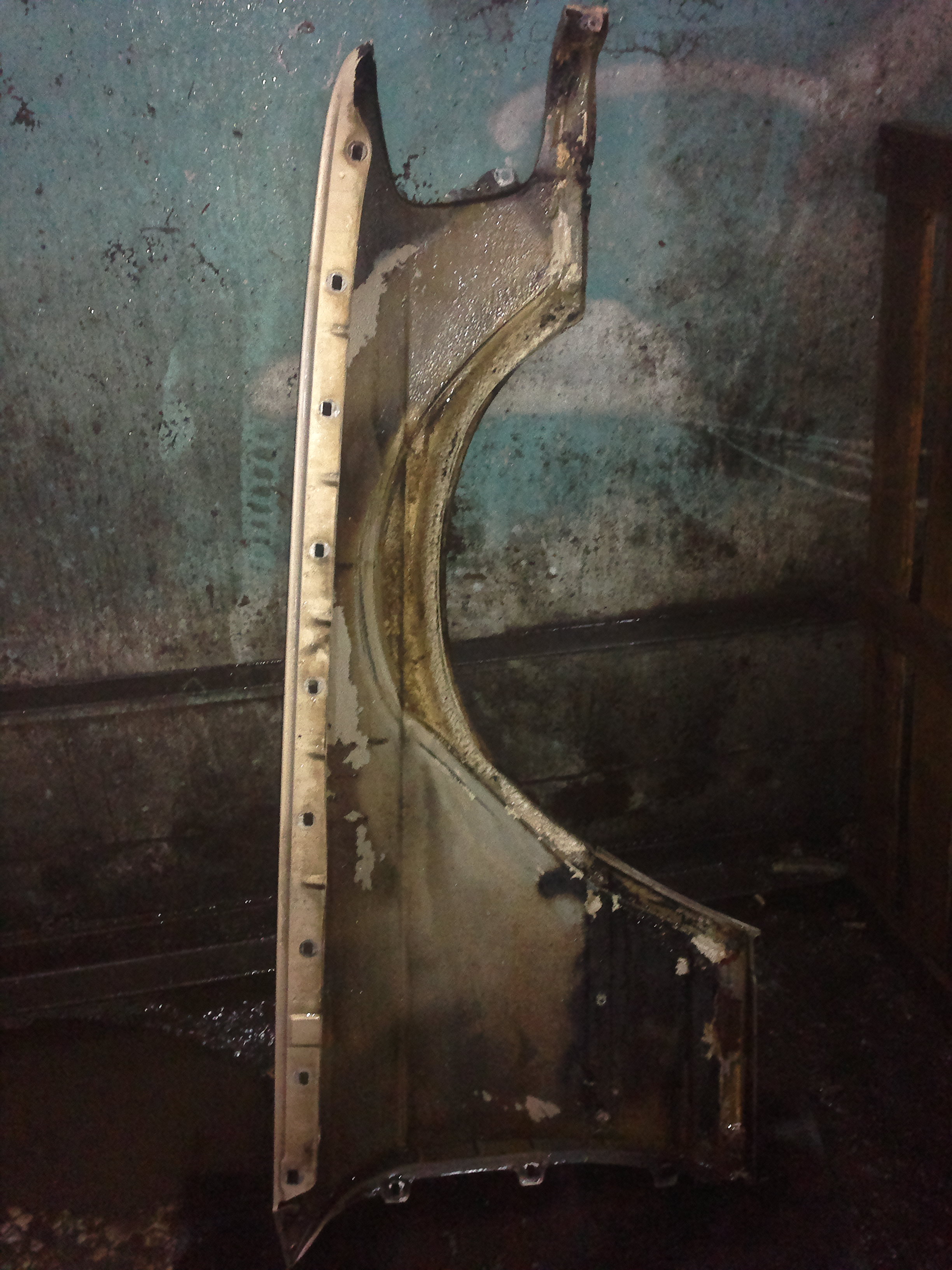

вот сами крылья...на вид вроде не китайские...тяжелые и крепкие...и с внутренней стороны чем то желтым конкретно обработанные...подскажите что это и продается ли?...

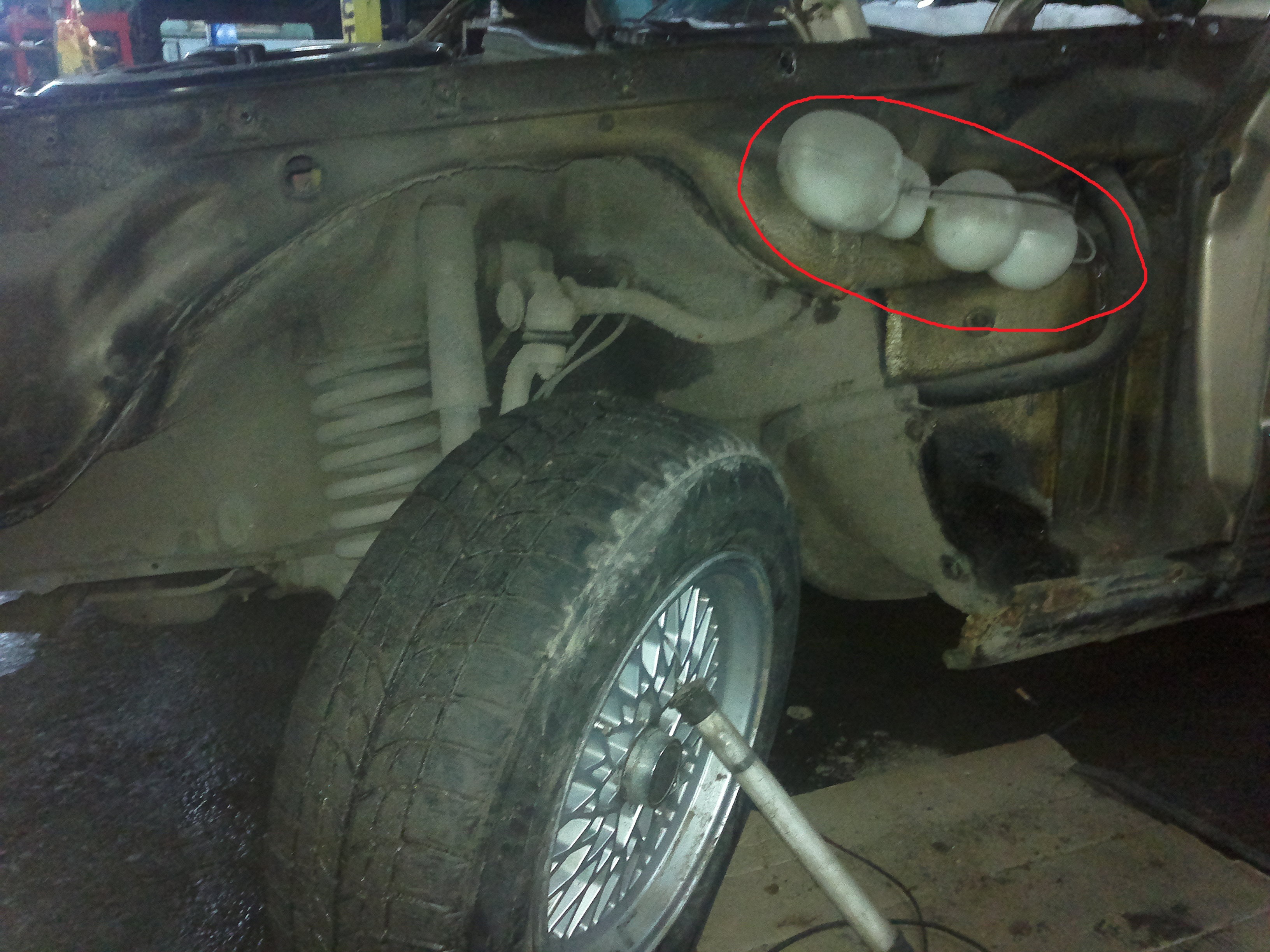

потом еще хочу спросить про яйца эти...
пока они в доступности сними надо что то делать??? или пусть себе висят...вроде слышал что от них запах может проникать в салон?
ну и самый главный вопрос...собираюсь красить всю морду...есть ли смысл счищать все эти заводские покрытия обрабатывать своей шляпой всякой и красить??? или лучше покрасить крылья а там все офигительно помыть и собрать все обратно????
что вообще еще можно сделать пока крылья сняты???
Эти яйца не пахнут. И вообще на твоей дорестайловой машине пахнущих яиц не бывает, если только в салоне:) не возишь.

машина как прогреется если окно приоткрыть запах сильный? может подскажите тогда ?
P.S. выхлоп менял лично...сомневаюсь что где то сечет
В движении может тянуть через багажник, если там клапана в каке и не закрываются, а в заднем бампере нет резинок-брызговиков.
А те яйца, что ты хотел удалить это вакуумный аккумулятор для клапанов печки.
спасибо за ответ ! значит с запахом будем бороться когда плавно к заду перейдем....

пороги менять не надо,эти ржавые места элементарно нормальный сварщик заменит,а крылья обработаны заводским антикором,на резинополиуретановой основе,я вместо него применял аналогичный,только на резинобитумной основе,2 года ,полёт нормальный.

смыть каку, проинспектировать. если где покрытие родное повреждено или уже ржа, то расчистить место чуть шире с плавными границами, удалить ржу/отремонтировать, покрыть эпоксидным грунтом, покрыть стекольным клеем теросон 8590. Состава лучше и дешевле я не знаю, и чтобы был на родной похож по толщине и по надежности
