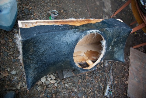

Короб для сабвуфера.
сабвуфер Альфард Якудза 15"
заводские параметры 400вт номинал, катушка 4 ома.
данный экземпляр (а у меня таких три, пара будет в восьмёрке стоять) имеет более интересные параметры:
1000вт рмс
катушка медь 2+2
двойные плоские подводящие.
более жёсткие шайбы
параметры короба:
ФИ 85л чистого
сечение порта 200кв
настройка 32гц
в итоге получаем приличный бас и пустой багажник... раньше на том месте стоял газовый балон.

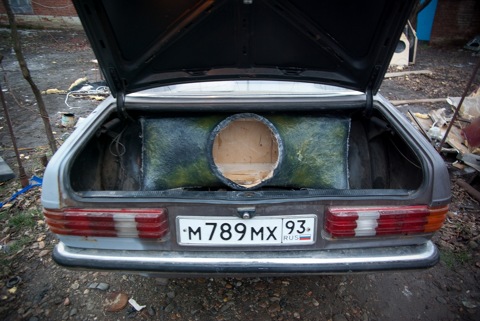

агажник. Пол.
полдня по магазинам… новый год мать его))
запилил полы. полил дождь и прервал работу(
мой гараж)
примерка саба...

Фальш панели в багажник.
Вот теперь будет понятнее почему саб такой формы))
