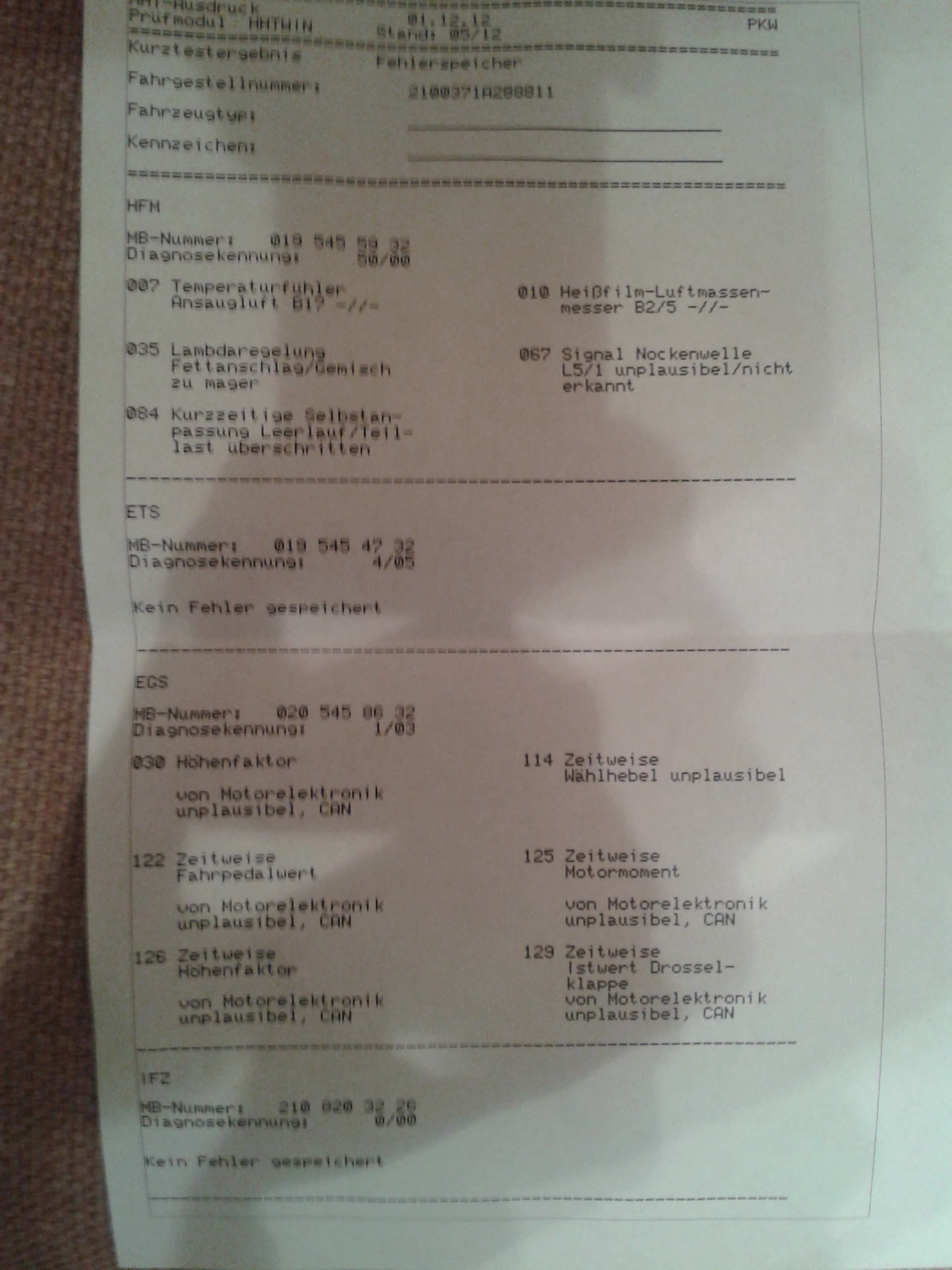

Отправлено 21 January 2013 - 15:59
Сделал диагностику в субботу, диагноз тот же, что и 1.12.12
на другой стороне листа:
В1406
В1470
В1231
Есть понимающие?

Отправлено 21 January 2013 - 16:13
это не диагностика, а тупое чтение ошибок...
у тебя со смесью проблемы (035 и 084) - надо смотреть что не так...
возможно эти ошикби вылазят когда комп не видит расходомера (010), но запросто и без этого вылезет.
если расходомер с плоской фишкой(датчик температуры воздуха в нем), то 007 и 010 может быть из-за замыкания проводки на расходомер или плохой контакт в этой цепи.... Если расходомер с круглой фишкой, то смотри проводку на датчик температуры воздуха который в воздуховоде между расходомером и дросселем....
067 - по датчику распредвала - тут или датчик или фазы... часто этот датчик отрубается по жаре в пробке... в общем можно понаблюдать за этой ошибкой и если постоянно вылазит то замени датчик...
вот тема кстати про это http://www.oldmerin....showtopic=20654
по мотору - нужно смотреть работу по актуальным данным и если там все ок, то ловить проблему на холодном моторе...
по остальным пусть другие что скажут или кури инет

Отправлено 21 January 2013 - 16:22
в смысле тупое? Как должен выглядеть диагностический лист? Делали официалы. Датчик распредвала менял, изменений никаких.
Буду звонить проводку

Отправлено 21 January 2013 - 16:32
на основе просмотра актуальных значений работы мотора они должна сказать либо все красиво, либо есть проблема и на работающем (например завалены адаптации и это говорит о том-то)...
Датчик распредвала менял, изменений никаких.Буду звонить проводку
если ошибка не постоянна, а появляется изредко, аналогично с 010 иногда то может пропадает питалово на датчики, отседова пробелмы....
можно еще профилактически пропаять модуль K40, который питает ЭБУ и датчики, ибо могут быть трещины в пайке и отседова проблемы...
