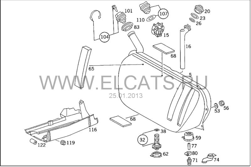

кстати про сеточку-где она находиться?
Элемент 32. Можно, но сложно, открутить на месте. Нужен большой ключ или головка на 46 или больше. Точно не помню. Посмотри над правой полуосью. Там где выходят топливные трубки из бака.
Замок зажигания я полностью оставил свой. Поставил электропневмоклапан от карбюратора ВАЗ 2104. Подключил к вакуумной системе и зажиганию. В этом есть свой плюс - можно подключить сигнализацию с автозапуском.

так и думал...спасибо за совет! обязательно заменю!
