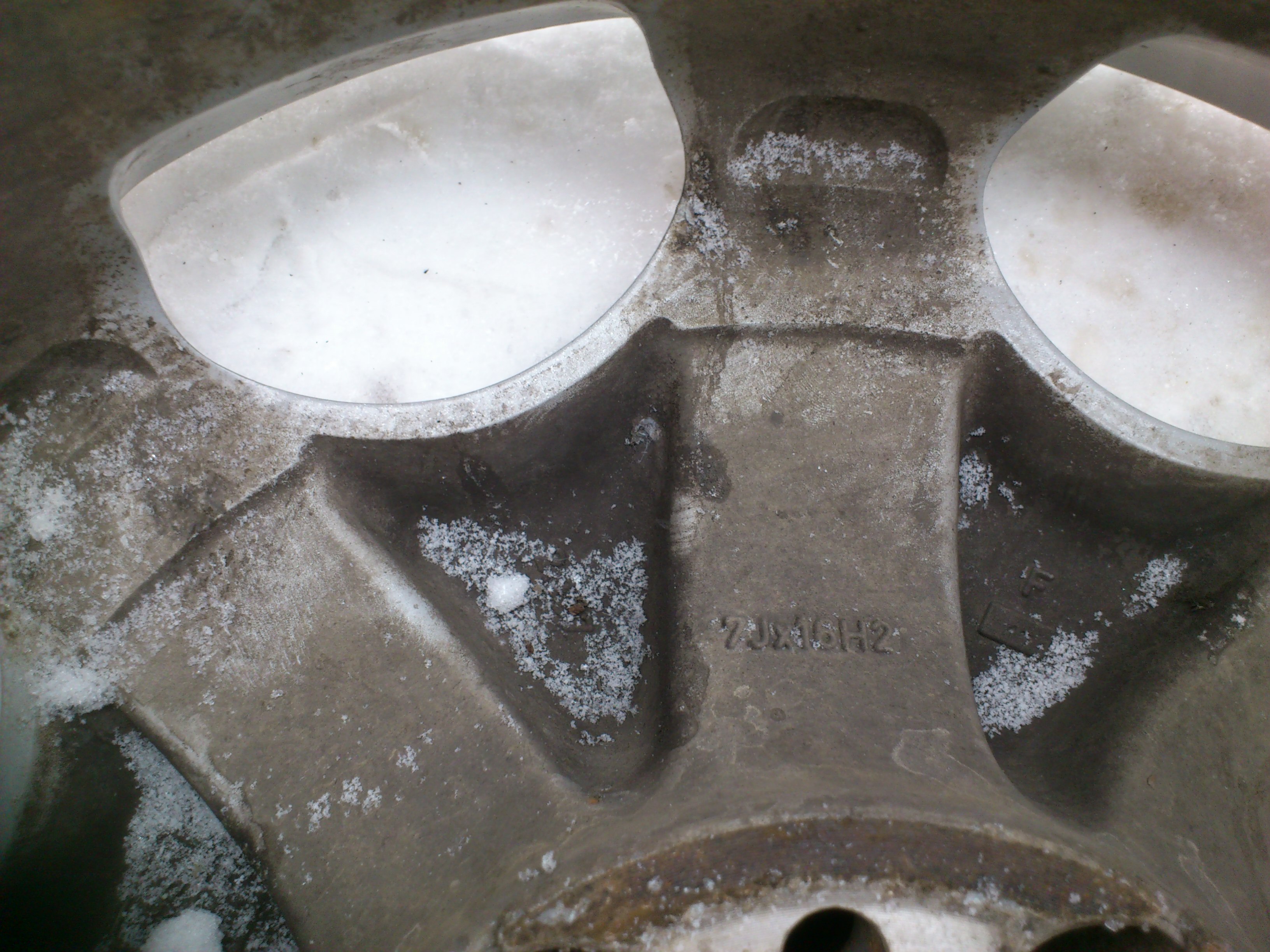

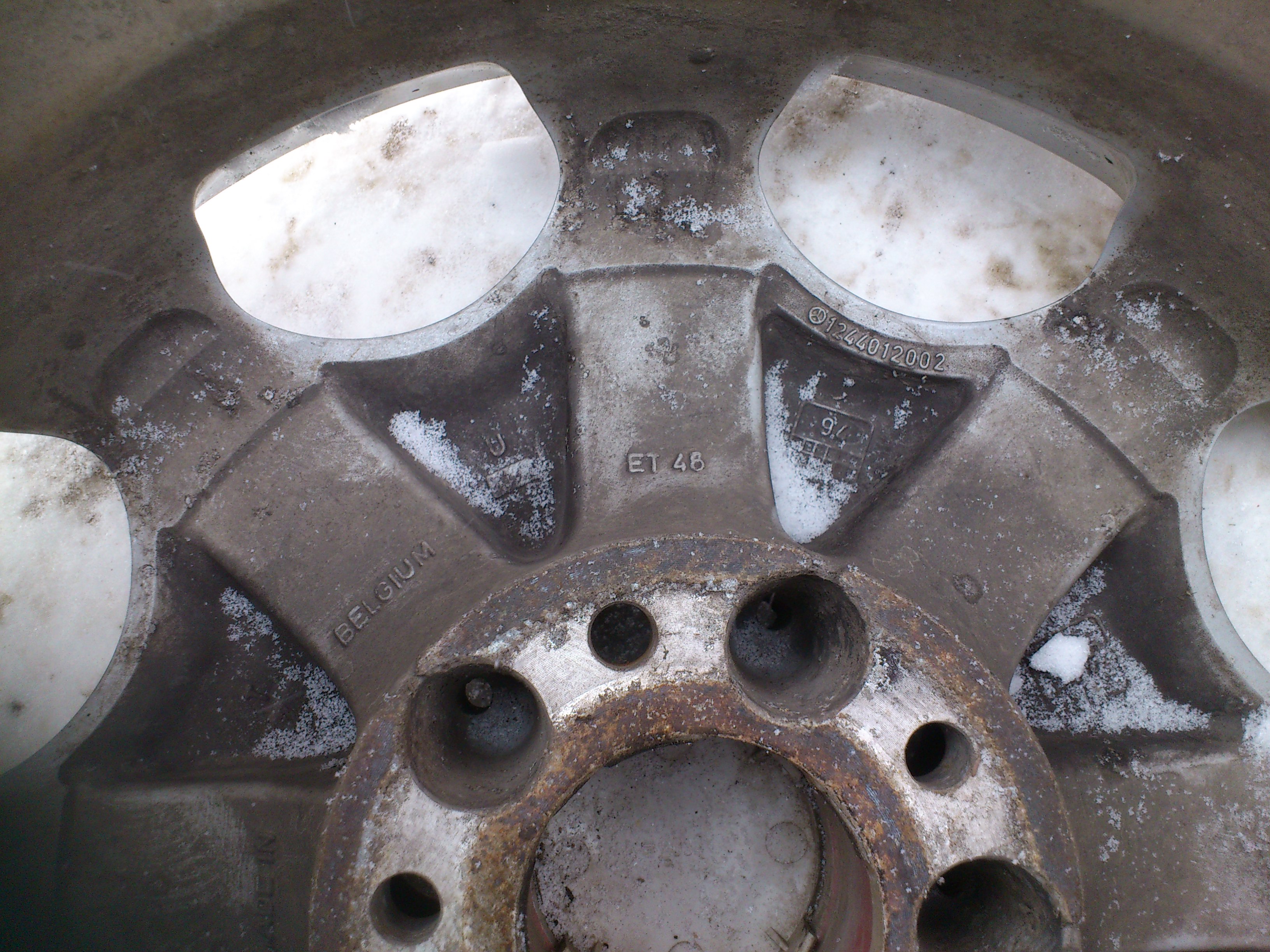

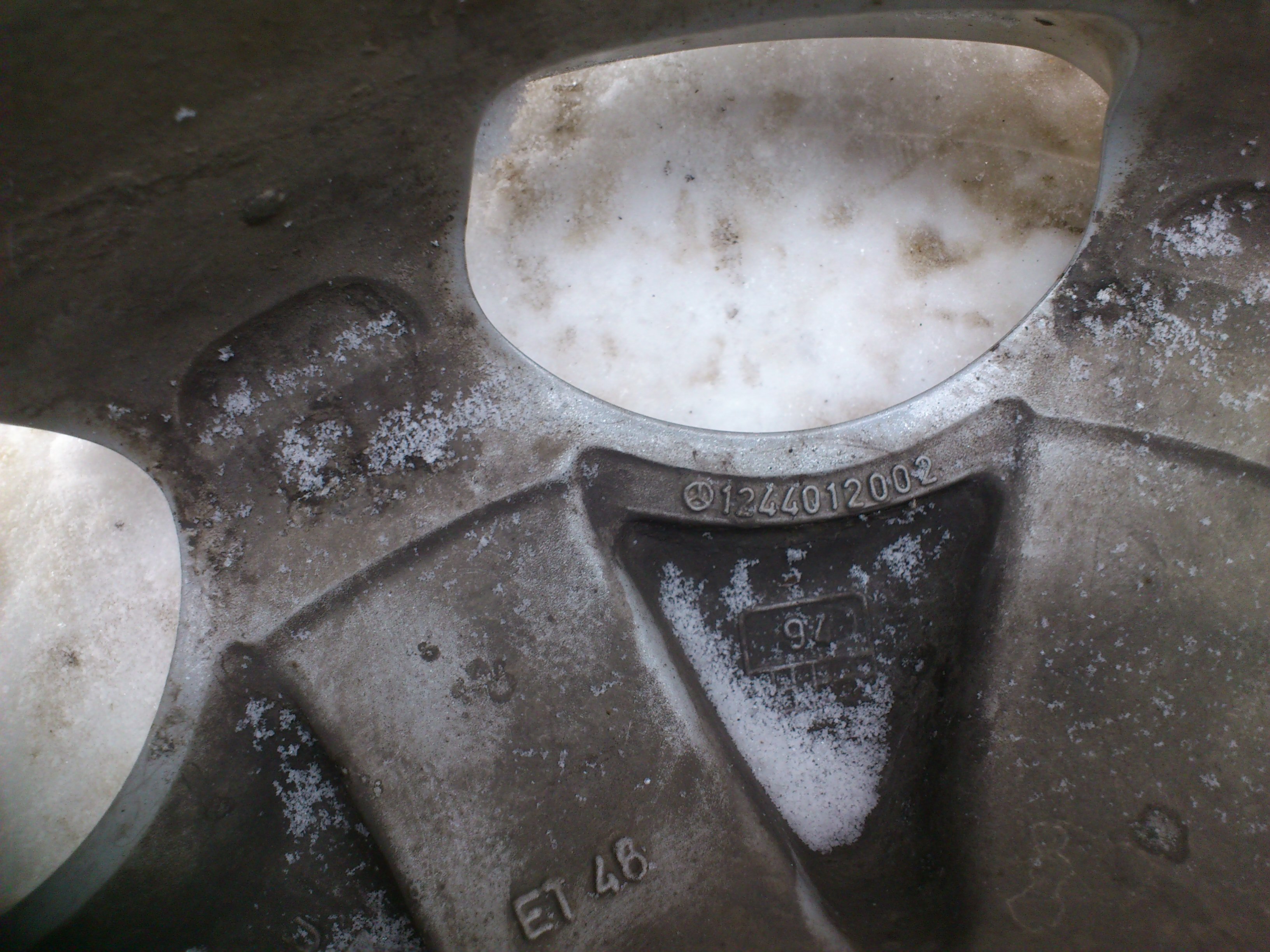

Мерседесоводы и знатоки мерсов приветствую и тех и других! Подскажите предложили диски 7J*16H2 ET48 оригинальный номер 1244012002 (фотки приложу) у меня W124 230E год рождения 1988! Поехал смотреть, про вылет ни чего не сказали....по приезду снял своё переднее надел R16 без резины, для полной уверенности и что получилось, зазор между стойкой примерно 5-7 мм. Подойдут ли мне они и если да, то какую резину на них надо натягивать? Зазор то небольшой......а если нет то с какого они тогда 124-го ???? :confused: всем кто поможет инфой спасибо БОЛЬШОЕ!!! DSC_0687.JPG DSC_0686.JPG DSC_0686.JPG]

Нормальный зазор. Сильно сомневаюсь что вылет 48. Резину 205-55 или 205-60

ширина 7 вылет 48 при 16 радиусе,не 15.

MB 8-hole wheel, 7.0J x 16 ET 46, Light-alloy wheels, optional extras, 16-inch
Точно ставились на 400Е с 03.93. и на Е420.
Вылет 48 на фото видно!!
На фото размеры с дисков!!

ЕТ 46. Если на этом хреново видно, то смотри на других.
Спрашивал от чего колеса? Я ответил. Еще вопросы есть?
ВОТ этот диск или чуть другой на вид
Нынешние номера B 6 6 47 0069 и B 6 6 47 0087 соответственно.
Нет, те точно были ET 48. А скажи на 400Е и 420 другие подвески , я имею ввиду перед? Сегодня ездил ещё одни смотреть и опять не судьба R16 ET34 8J.......широковаты прикинул во первых: за арку без резины вылезают, а во вторых между стойкой и диском 7мм. Не стал брать а, то перед как МТЗ-82 )))))) Очень хочется найти R16 7.5J ET38 будет самое то! Интересно есть такие ромахи или черепахи???

Нет, те точно были ET 48. Сегодня ездил ещё одни смотреть и пять не судьба R16 ET34 8J.......широковаты прикинул во первых: за арку без резины вылезают, а во вторых между стойкой и диском 7мм. Не стал брать а, то перед как МТЗ-82 )))))) Очень хочется найти R16 7.5J ET38 будет самое то! Интересно есть такие ромахи или черепахи???
7 мм это нормально. На заборе много чего написано а там дрова. Реальный 48 вылет на таких дисках при ширине 7 должен задевать за стойку.Поэтому я выше и высказал сомнение в вылете 48. Например 51 вылет с 140 кузова на 124 только с проставками 10мм пойдут. А тут 48 от 51 не далеко ушли. Нужно всё мерять. Например та же рнезина одинакового размера и разных производитеолей далеко не одинаковы.
