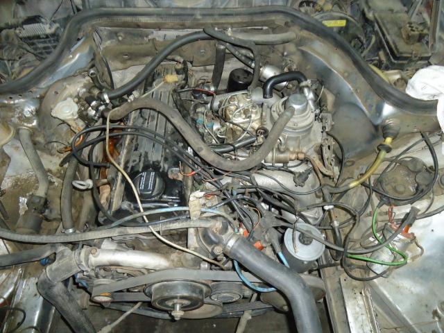

помогите пожалуйста поменял мотор и акпп не могу разобраться в шлангах и проводах кто куда идет некоторые штекера оборваны
прошу помощи мерседес 124 Ke Jetronic 2.3

снял мотор и коробку и поставил другие но когда снимал не подумал о проводке и шлангах что куда идет не запомнил некоторые штекеры порвались теперь не знаю откуда какие провода куда идут система впрыска ke jetronic мне бы хватило просто фоток такого же мотора в сборе в гугле нашел только обрезки на них ни че не понятноИ вам тоже "здрасте".

привет!делай в обратку,не ты спрашивай фото,всего на одном фото не увидеть что куда идёт,а наоборот- не поленись возьми в руки каждый провод и откуда он идёт и фоткай сам,а ребята подскажут,100% будет быстрее...Советую!снял мотор и коробку и поставил другие но когда снимал не подумал о проводке и шлангах что куда идет не запомнил некоторые штекеры порвались теперь не знаю откуда какие провода куда идут система впрыска ke jetronic мне бы хватило просто фоток такого же мотора в сборе в гугле нашел только обрезки на них ни че не понятно
Или же смотри здесь, что то но видно... http://www.oldmerin....?showtopic=1140

спасибо щас попробую если что фотки скинупривет!делай в обратку,не ты спрашивай фото,всего на одном фото не увидеть что куда идёт,а наоборот- не поленись возьми в руки каждый провод и откуда он идёт и фоткай сам,а ребята подскажут,100% будет быстрее...Советую!

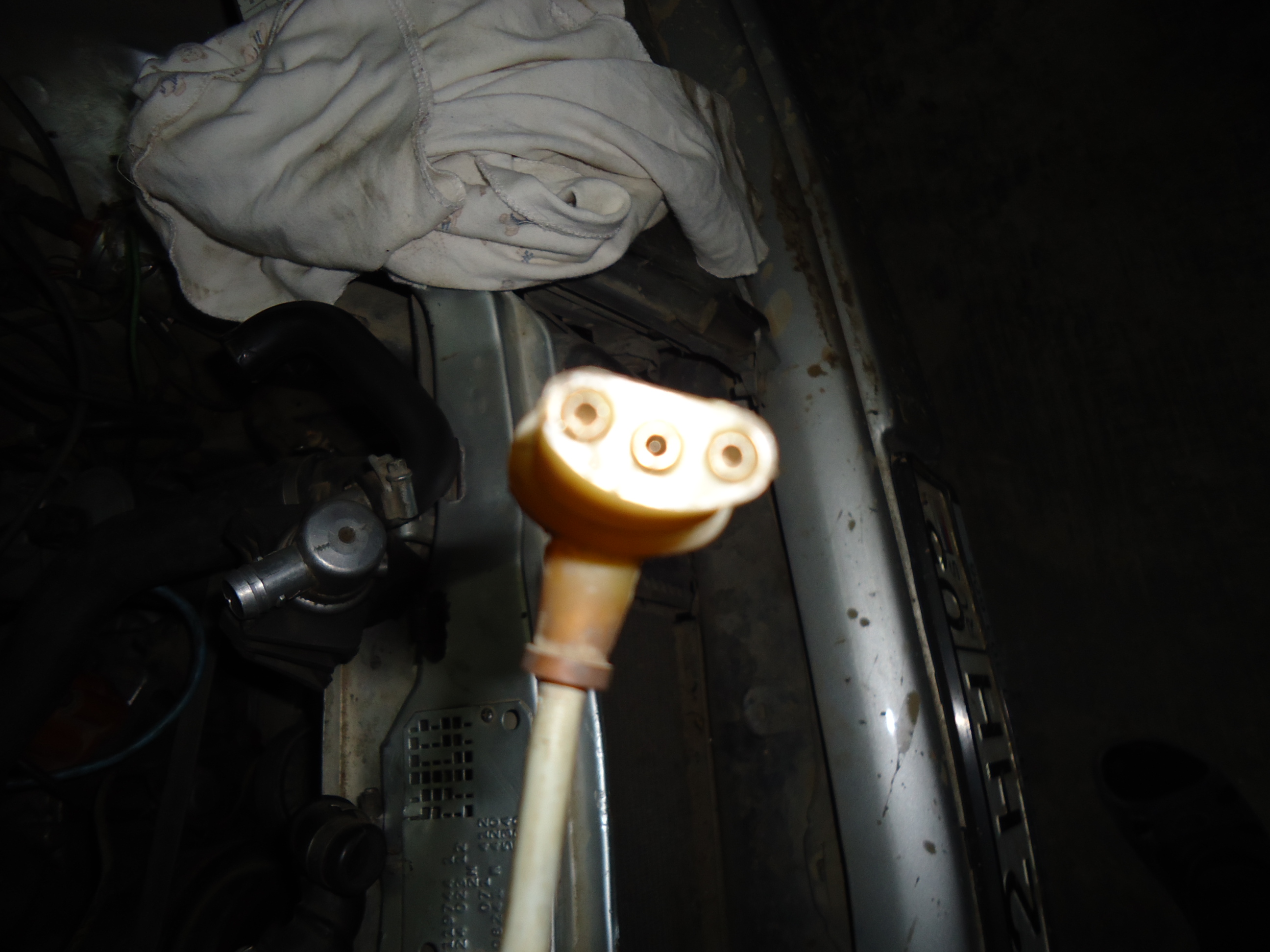

Привет! штекер это ДПКВ, втыкается снизу в диагностическую розетку, ту что на крыле. На работу мотора не влияет, по крайней мере на 123-м. тоже с ним долго голову ломал после замены мотора пока вспомнил откуда он выдернулся.
