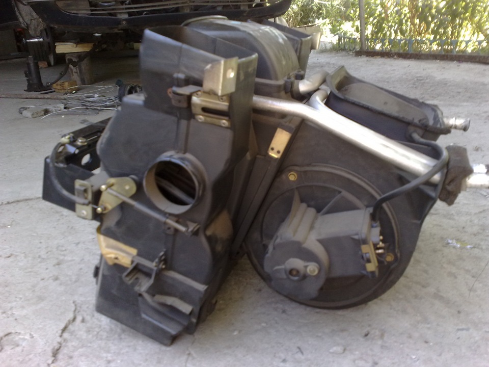

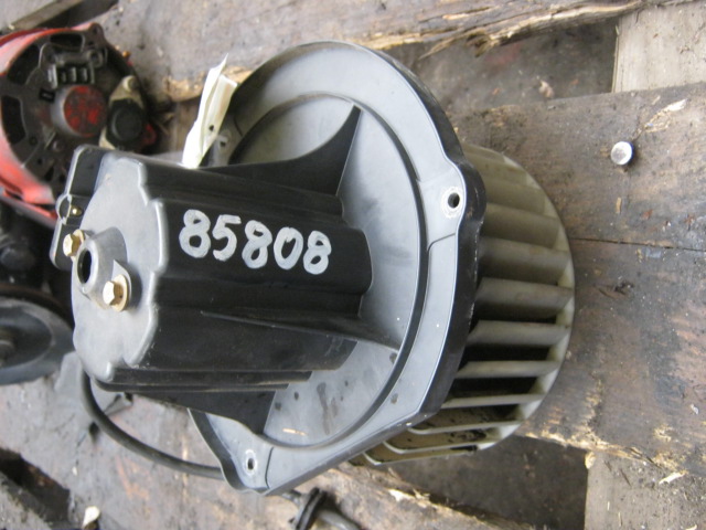

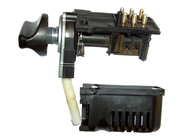

То ли вода как попала до морозов, то ли смазка во втулках застыла- до заморозков работало всё, сейчас моторчик стоит
и ни гу-гу!Снял регулятор отопителя-но контакты оказались в превосходном состоянии!А вот ветилятор печки так и не включается! Предохранитель-10 цел- померял напряжение на разьеме-ПРИСУТСТВУЕТ !Будем искать-не накрился ли часом моторчег-вот вопрос!И падает иногда напряжение до 12.5 при включении 3 скорости!

Проблема решилась само собой!Оттепель пришла и моторчик потарахтев немного льдом и спалив 10 предохранитель зашелестел на 1 и 2 скорости и ураганно взревел на 3!Вопрос откуда там лед -конденсат может?

Отвалилась или забилась трубка отвода воды под правым дворником, вода попадает прямо к мотору, я осенью кружкой вычерпывал ))
Я лед оттуда вибивал-а так трубка НЕРВАНАЯ!Хоть бы лопасти крильчатки непострадали-был дребежжащий звук немного!

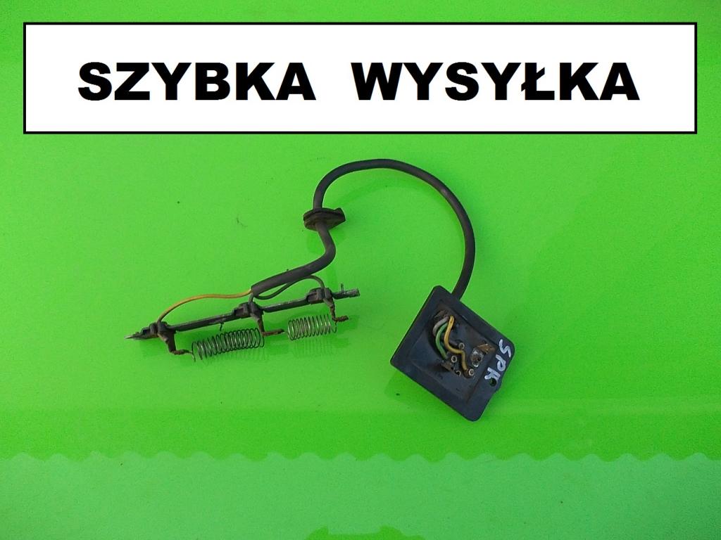

это 100% проволочный резитор, который стоит на впуске в печку, отгибать контакты, пескоструить, зажимать обратно, можно подкрасить, но так чтоб контакт был.
C бвластними сопротивлениями все в норме-1 и 2 скорость включаются!
