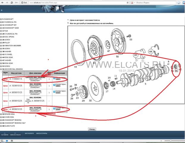

Делаю кап ремонт движка (103,940 2,6)
Снял, разобрал, стал рассматрвать.
Пришол домой и начал выбирать в экзисте запчасти необходимые и заметил, что на коленвале должен быть центрирующего подшипник, указанный на прилженной схеме, которого физически нету.
Прошу пояснить, должен ли он быть или это не для всех моделей. И если должен, то по какому коду покупать :
A 1159800115 или A0059815125
Подшипник ставится на 103 моторы только на механику с обычным маховиком до 89 года.
С 89 го пошли двух массовые маховики и подшипник стоит в самом маховике.
