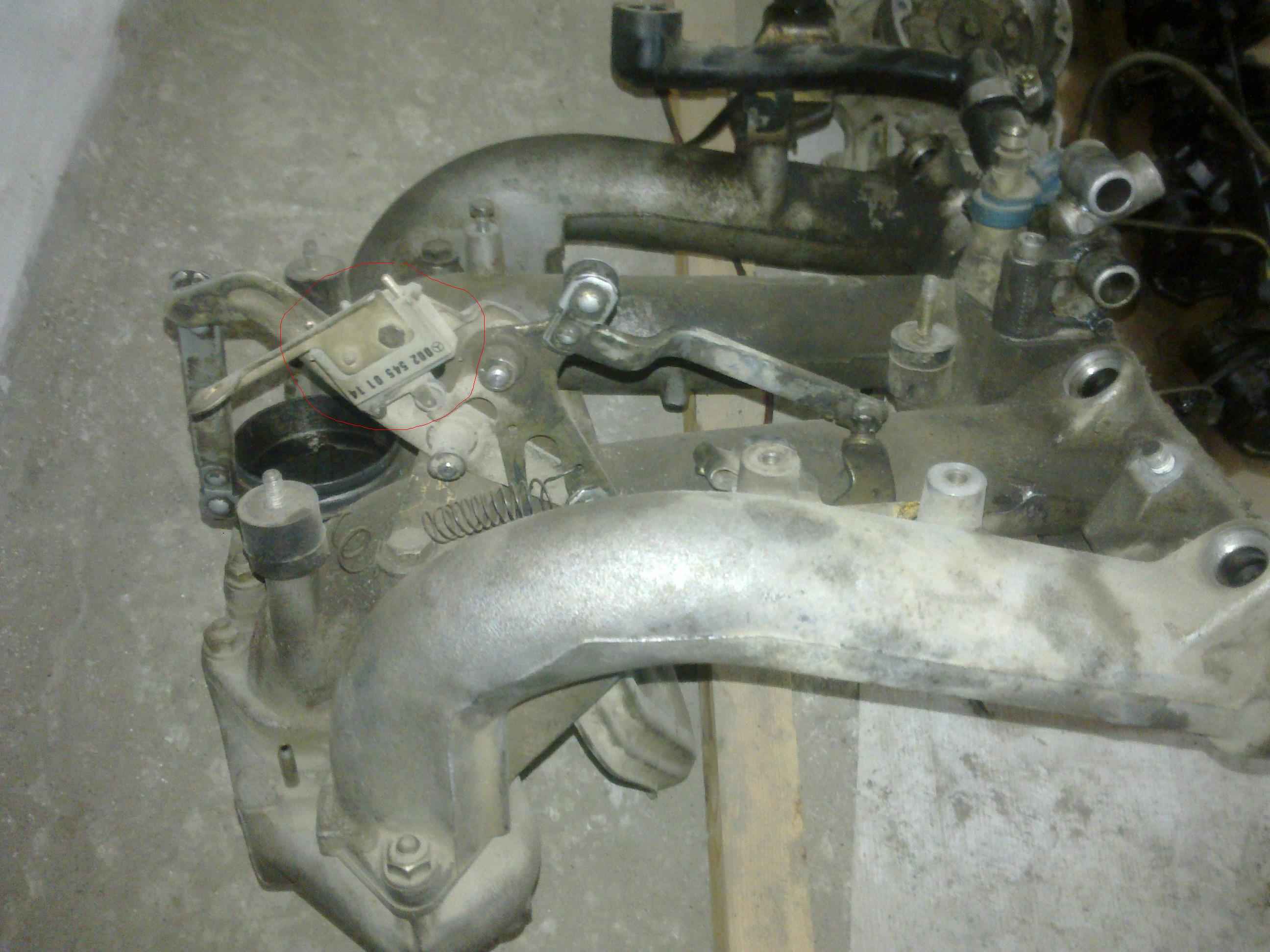

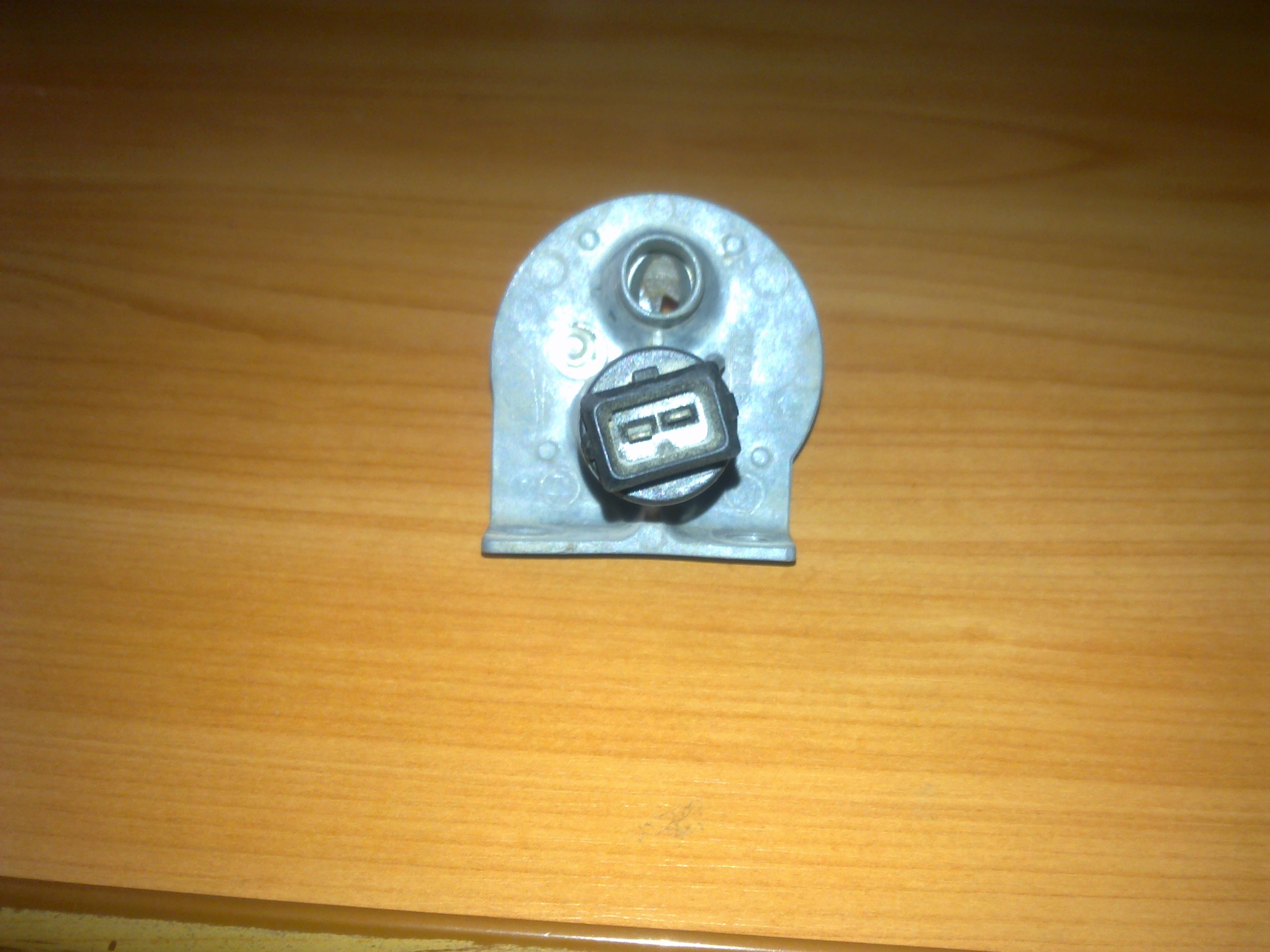

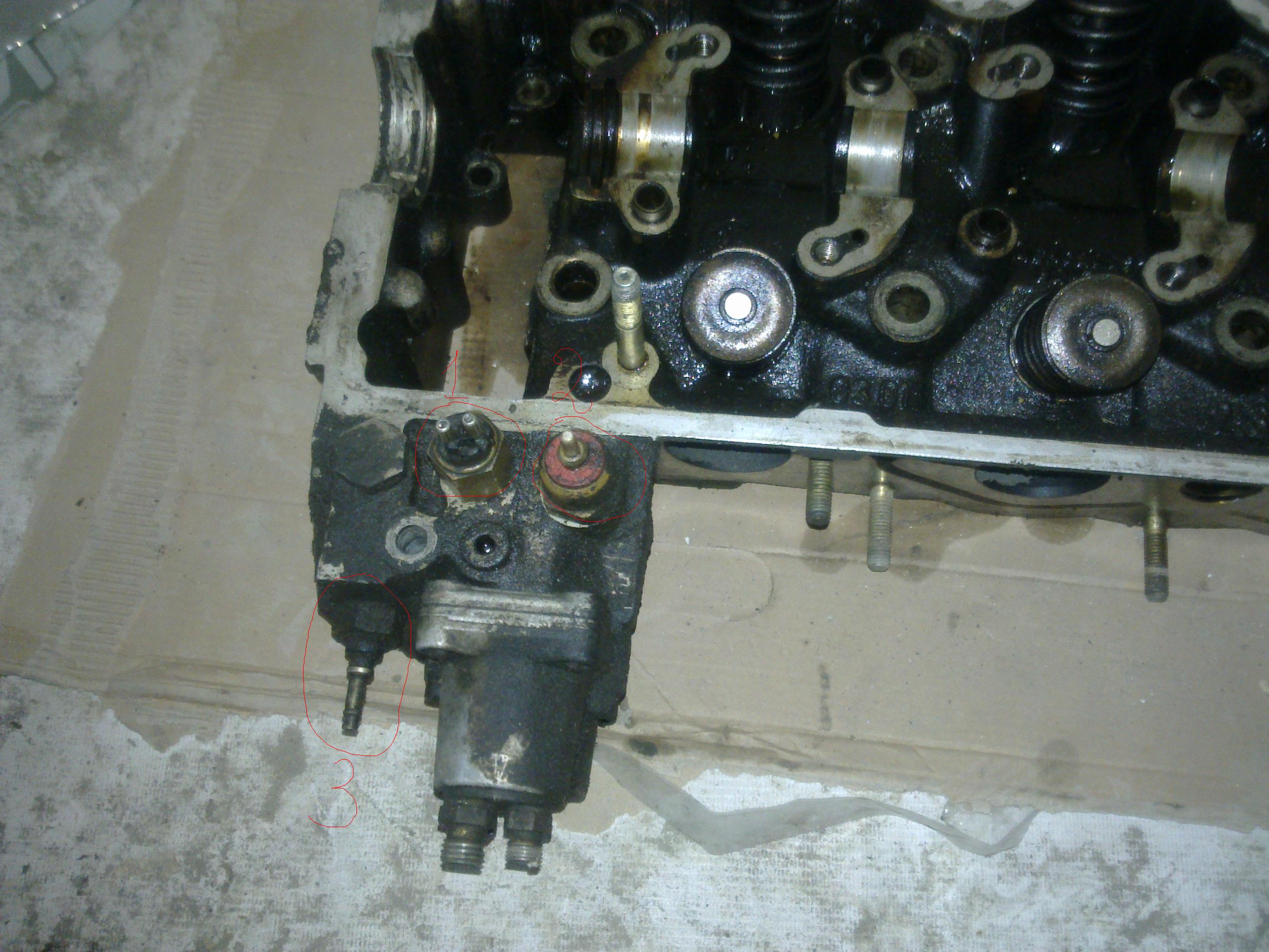

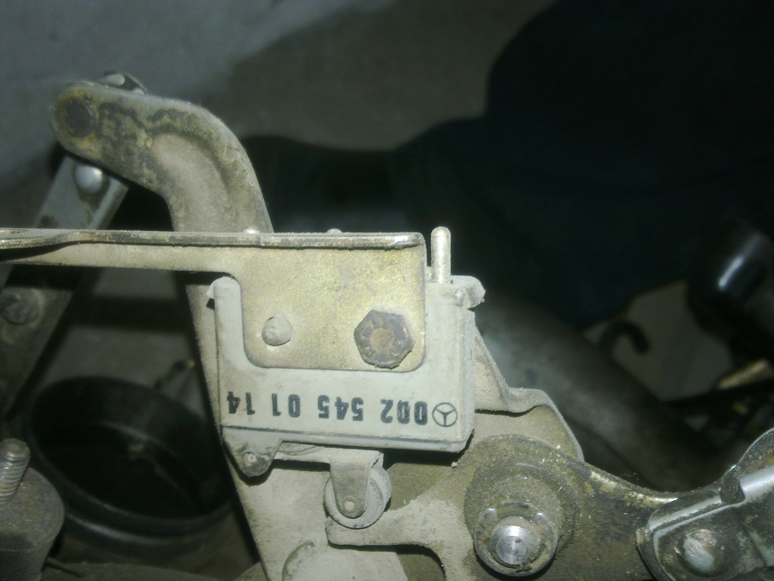

Доброго дня форумчане. Хотелось бы спросить знающих людей, что за датчики стоят на ГБЦ и выключатель на впускном коллекторе, какова их роль в работе двигателя. PS отдал двигатель на переборку(застучал но вкладыши не провернуло), пока стоит в ремонте хочу привести в порядок электро проводку.
Выкладываю фото.

что это за датчики стоят на ГБЦ
Левый - датчик пусковой форсунки.
Правый (с красной жопой :) ) датчик электромагнитной муфты.
Включатель принудительного холостого хода.
Как проверить его работоспособность.
Включатель принудительного холостого хода :
Если можно по подробнее что такое и принцип работы.
Тему читай :
http://www.oldmerin....h...c=42392&hl=
Если при движении полностью убрать тапку с педали газа (там есть заложенный заводом "люфт педали") не снимая передачу в коробке (движение "накатом") - замкнется микрик (этот включатель ПХХ) - через пару-тройку секунд реле бензонасоса подаст питание на клапан ПХХ (стоит на левом брызговике), и под тарелку расходомера подастся атмосферный воздух, тарелка поднимется вверх, форсунки перестанут лить. Режим "торможение двигателем".
Если обороты двигателя снизятся меньше 1300-1400 - клапан ПХХ отключится, двигатель перейдет на ХХ.
Если до снижения оборотов 1300-1400 ты нажмешь педаль газа (микрик ПХХ отключится) - отключится ПХХ и машина будет рулиться педалью газа.
Если скинешь передачу на нейтраль (двигатель встанет на ХХ обороты 850-900) - режим ПХХ не включится.
