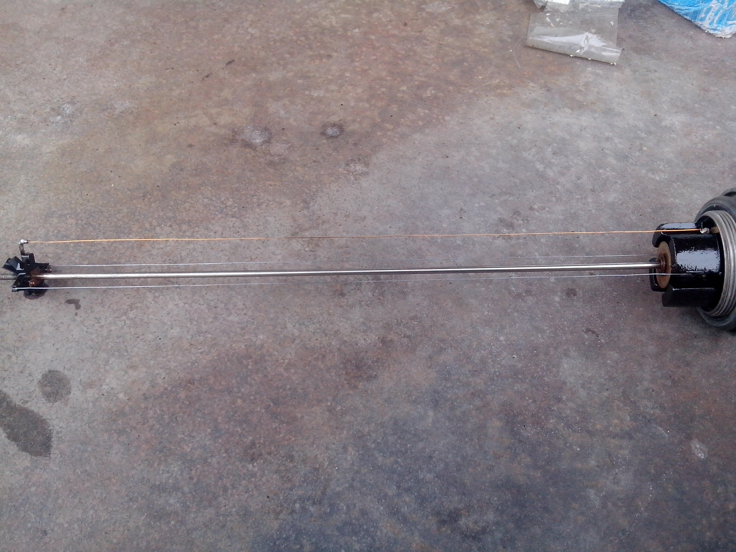

Всем добрый день! На днях заметил что датчик стал врать, стрелка бака дергается, то показывает полный. Вытащил датчик и выяснилось, что, там где бегает поплавок порвалась натяжная дорожка, из за этого он по ней не опускался. Нашел сталистую проволочку, немного толще родной оказалась, перепаял. Но при подачи на него электричества датчик показывает полный бак, а на самом деле там пол бака (снял замер).
Что подскажите?

На первом снимке верхняя проволока - простая медная. Ближняя и дальняя проволоки - нихромовые, резистивные. При движении по ним поплавка изменяется длина контакта и, соответственно, сопротивление, в итоге показания. Заменять на простую стальную нельзя. Найди проволоку с погонным сопротивлением равным длине этих двух нитей и замени. Или, в худшем случае, натяни только одну оборванную. Главное присоединить только внизу и вверху, чтобы поплавок мог свободно двигаться. Ну и чтобы максимальное сопротивление соответствовало сопротивлению рабочего датчика.

Спасибо, да насчет сопротивления это я уже сейчас подумал, а когда паял не думал.

Если память не изменяет, там диапазон от 2 Ом полный бак, до 60 Ом пустой.
