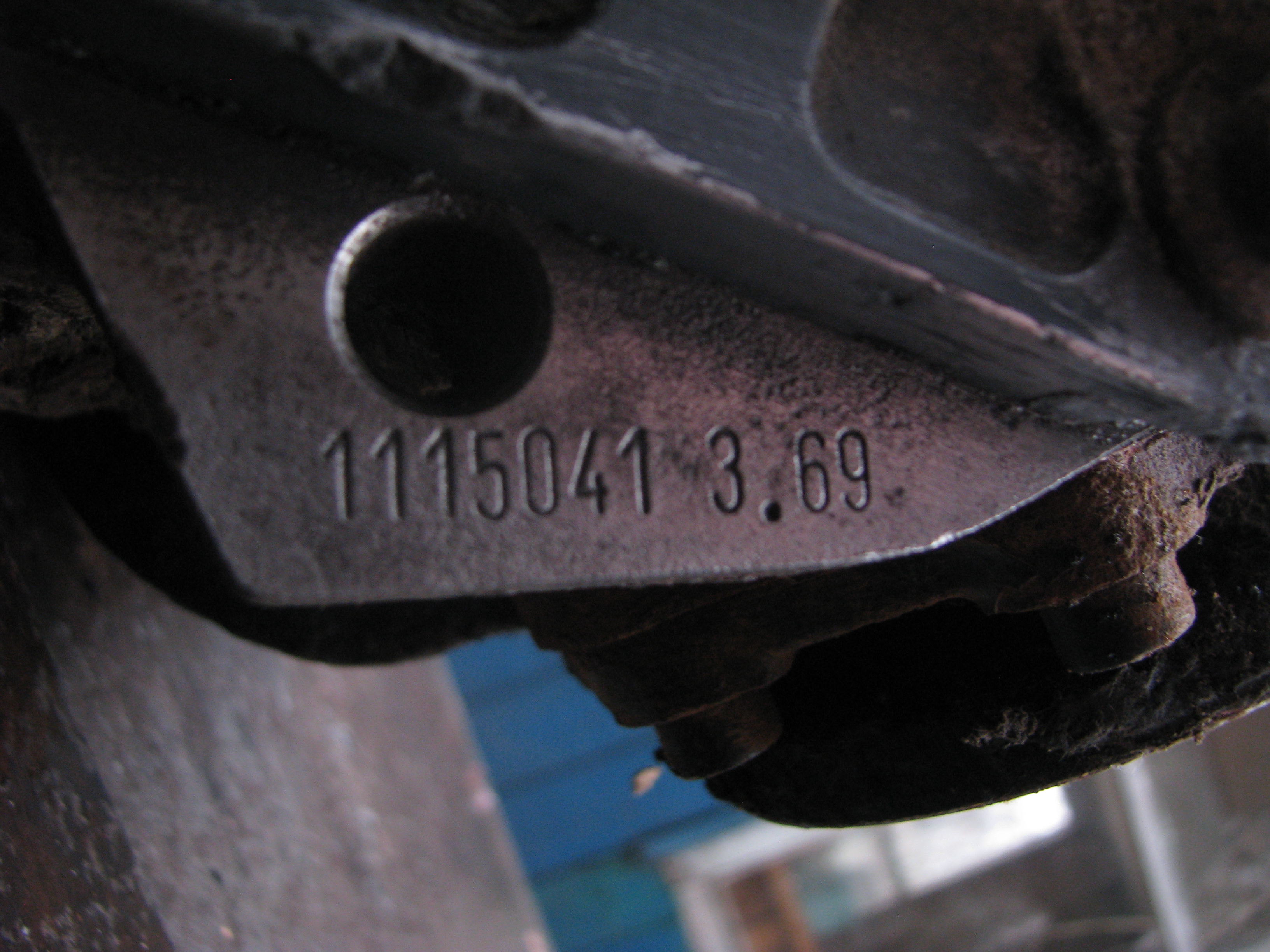

Это номер корпуса редуктора, судя по вину - должен стоять 3,69 с ASR (код 471). Убедиться можно почистив корчёткой редуктор со стороны противоположной кардану (на приливе, ниже задней крышки с правой стороны).Здрасте всем! не могу распознать какой редуктор,на нём написано А 129 351 05 05
дак в том и дело,что нет на этом приливе не каких цыфр.Но всё ровно большое спасибо!может номер сальника подскажите?

Цыфры должны быть (под грязью). Фоткал из смотровой ямы, стоя под запаской. Номер сальника A 014 997 72 47. Удачи.дак в том и дело,что нет на этом приливе не каких цыфр.Но всё ровно большое спасибо!может номер сальника подскажите?

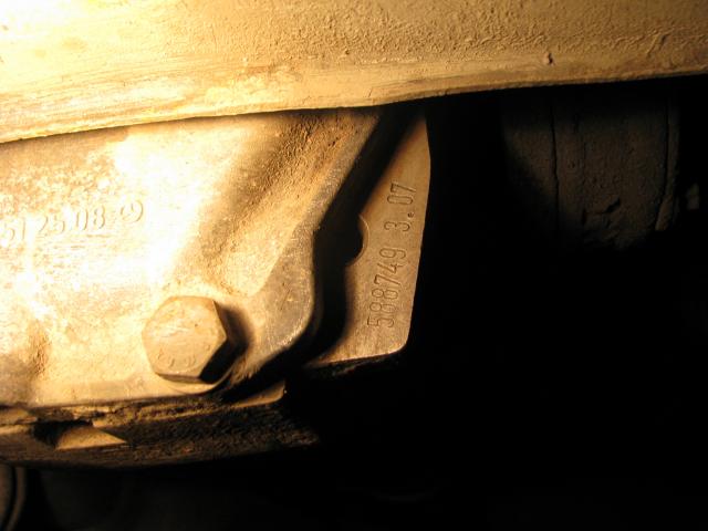

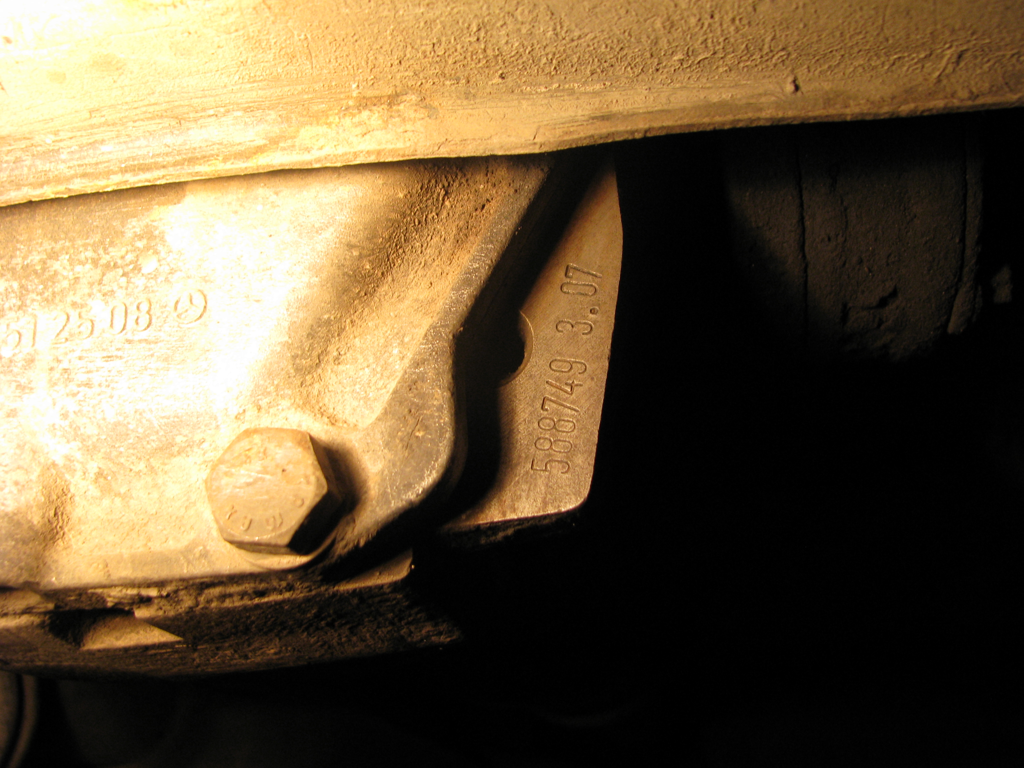

Номер полюбому должен быть,я тоже его немог рассмотреть,знаю что здесь должен стоять на приливе,скребу и нехера не вижу а оказалось что капля битума с дороги этот номер зашпаклевала.Когда бензином протёр тогда тока увидел его.
