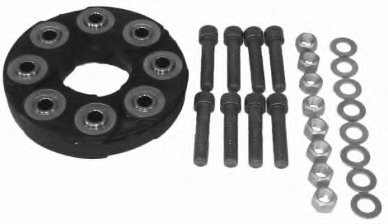

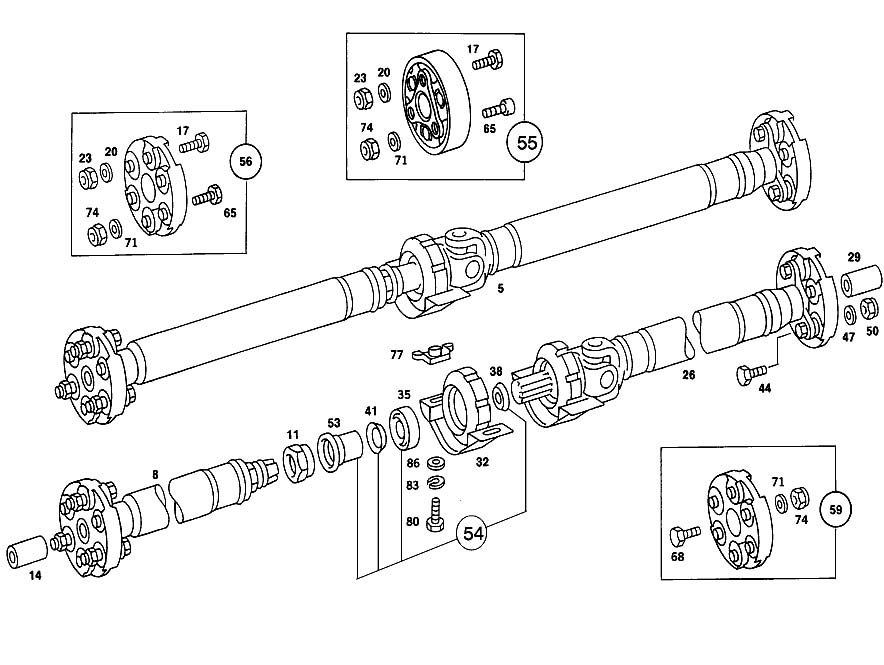

Посмотрел да есть такая с номером A2024100847 и речь идёт не о W140 а W201 . Но у меня кардан крепится к коробке восмью болтами а эта имеет шесть , да и номер наченается не на 140...

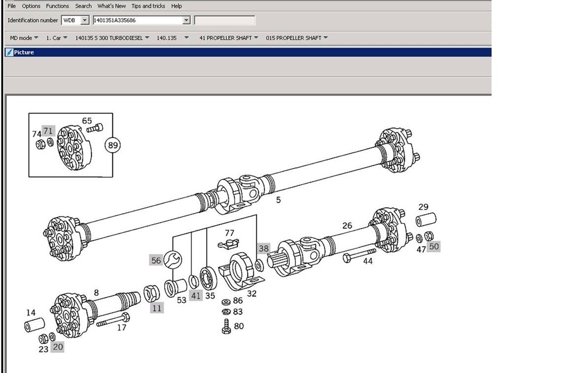

Почему на схеме кардана её нету ?
Помогите плиз с номером для кардана с восемью болтами для машины Mercedes-Benz S-Klasse в кузове с индексом W140.

В том то и вся "загагулина", "официалы" тоже не знают почему ее нет на схеме.

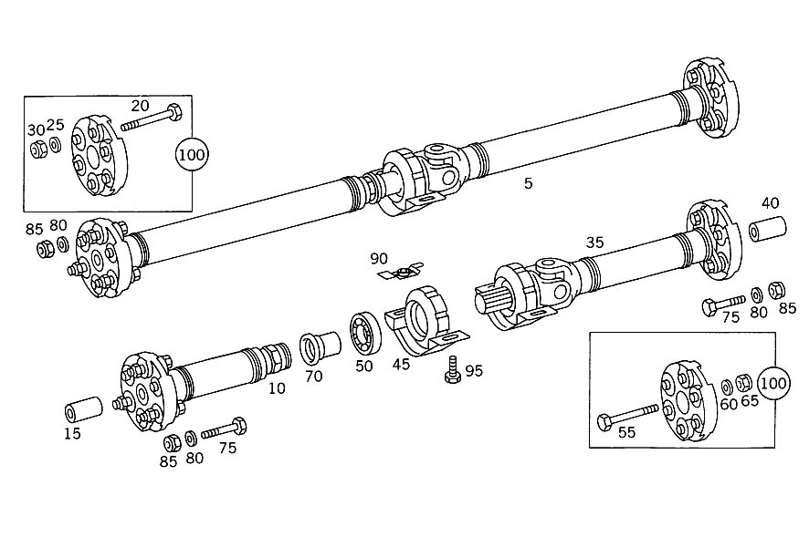

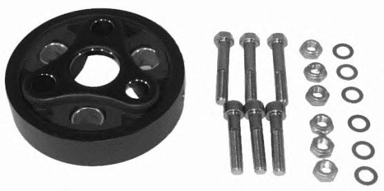

Прошустрил интернет , на W140 не какой демпфер не ставился. Если выход с коробки на кардан трёхспицевый то теоретически этот демпфер от W201 можно воткнуть.

Нашёл но это на другие кузова шло. 124 410 00 15

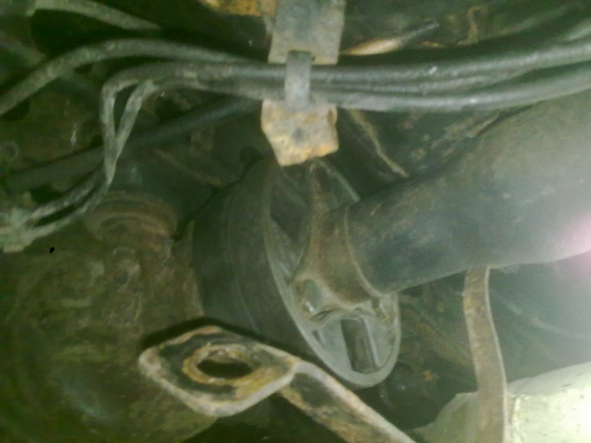

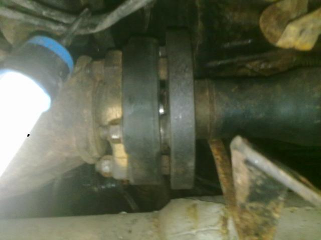

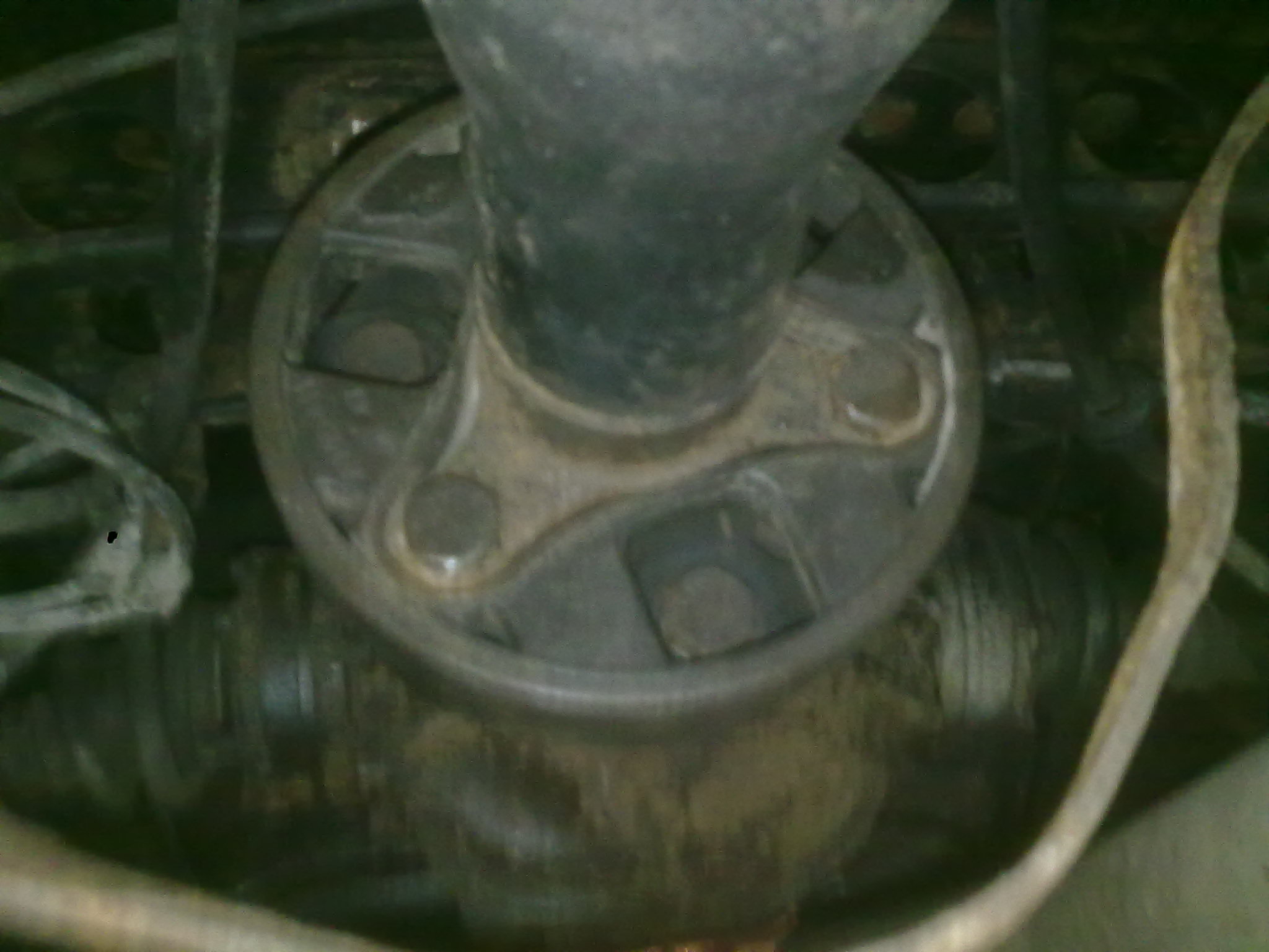

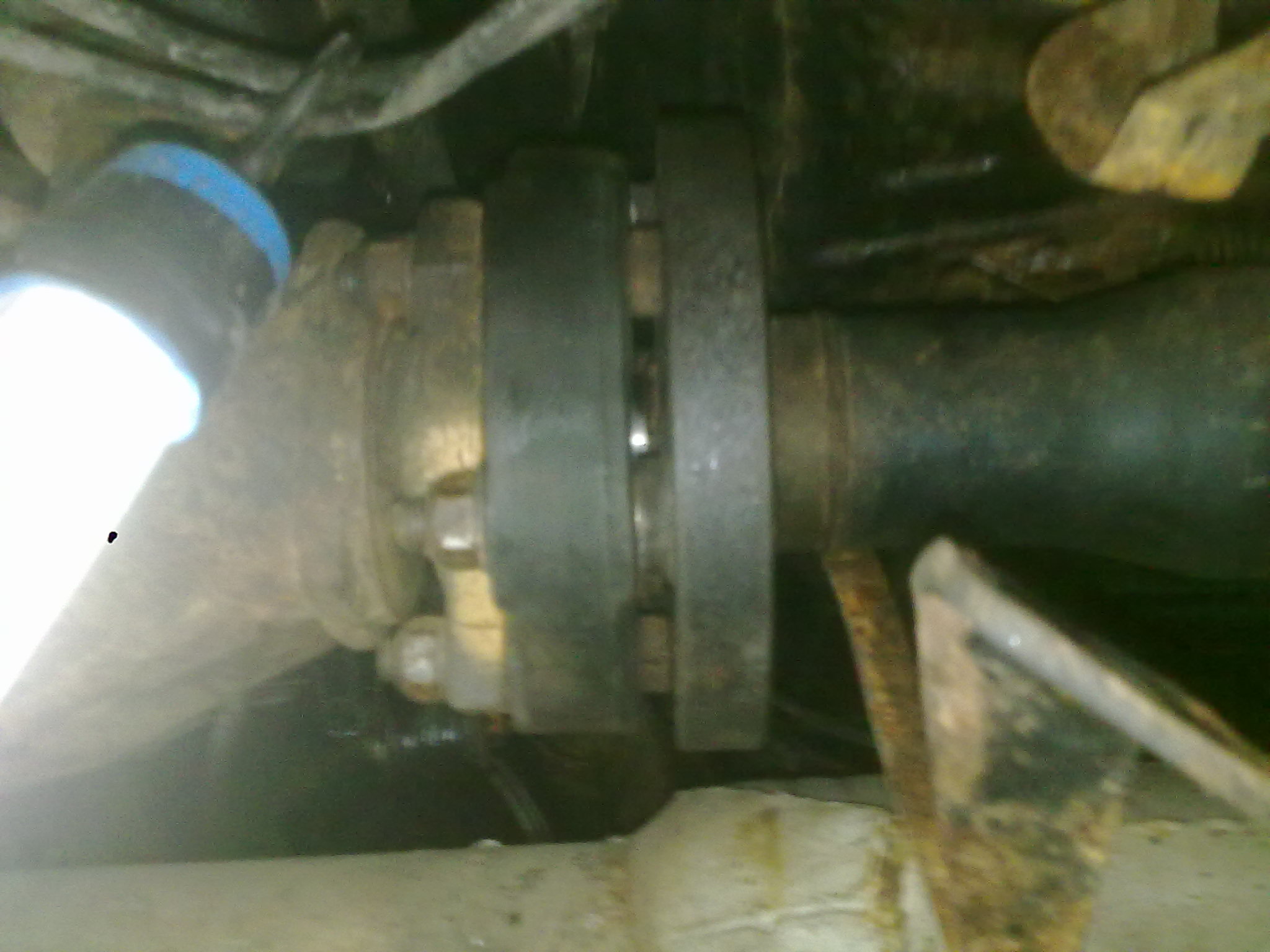

Вообщем проверил еще раз всю ходовую, включая сайлент блоки подрамника - все в норме. Вот сделал пару фоток на телефон, качество не очень но все же. Решил пока не снимать балансир, а проверить весь кардан на балансировку да и может там мастер чего подскажет. В любом случае если после балансировки ничего не изменится, то кардан можно исключить и искать дальше.

Вообщем проблему решил на половину. Сначала снял балансир и поездил без него, стало лучше но не много, потом отдал на балансировку. Отбалансировали и стало хуже чем было, вибрация стала появлятся уже с 50 км\ч. Через неделю отдал по гарантии, и попросил чтобы отбалансировали с муфтами но без балансира (первый раз балансировали "голый" кардан), в итоге вибрация по кузову и гул полностью исчезли но почему то осталась вибрация на руле. Балансировщики сказали, что при замене крестовины был смещен ее центр... Вообщем такие вот дела, теперь буду искать почему колбасит руль... :confused: Всем спасибо!
