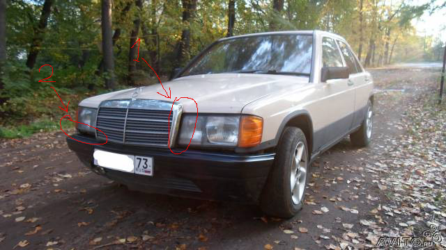

купил 190. машина волшебная!!! решил довести до ума... на рисунке видны проблемы. бампер-то понятно... попробую перевесить, а вот с фарами пробовал - не реально ближе выдвинуть. может я что не так делаю?... :( зазор между фарой и бампером закрывается какой-то "ресничкой", как я понял(цифра 2), а вот между решеткой.... ?????? вроде и фары и капот родные.... подскажите, как это можно исправить...
№74 на картинке:
http://www.elcats.ru...f9-3fd29373f3cf
И еще должны стоять прокладки под №68:
http://www.elcats.ru...90-c5012d1fe398

Фара крепиться тремя болтами. Двумя сверху и одним снизу. Положение фиксированное, регулировки вперед, назад - нет. верхняя часть фары повторяет срез капота. Угол наклона решетки повторяет угол фар.
Может с решеткой что-то намудрили? Может отогнули.
Это как так не регулируется???
Да я могу выставить так что с одной стороны зазор будет нормально 15-20мм а с другой нифига!
Крыло-капот-фары. Именно в такой последовательности.
зазор между решеткой и фарой - по всей длинне прим. 15-17мм.
если точнее, на фаре есть резинка. В резинке в нижней внутренней части на фаре выступ. Во т на него решетка и ложится.

короче вообще теперь я в испуге:)))))))) посмотрю завтра на решетку... может отогнули действительно.... ну и все остальное гляну.. спасибо за отзывы... :)
